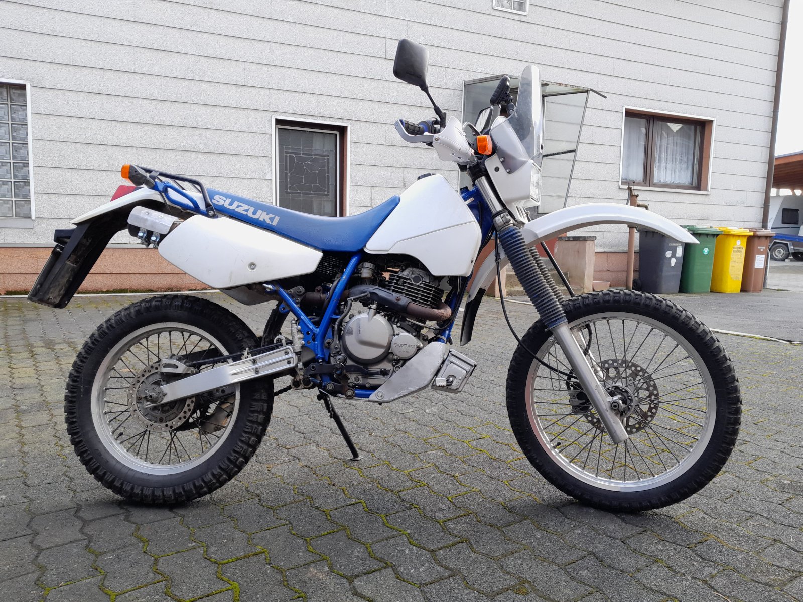

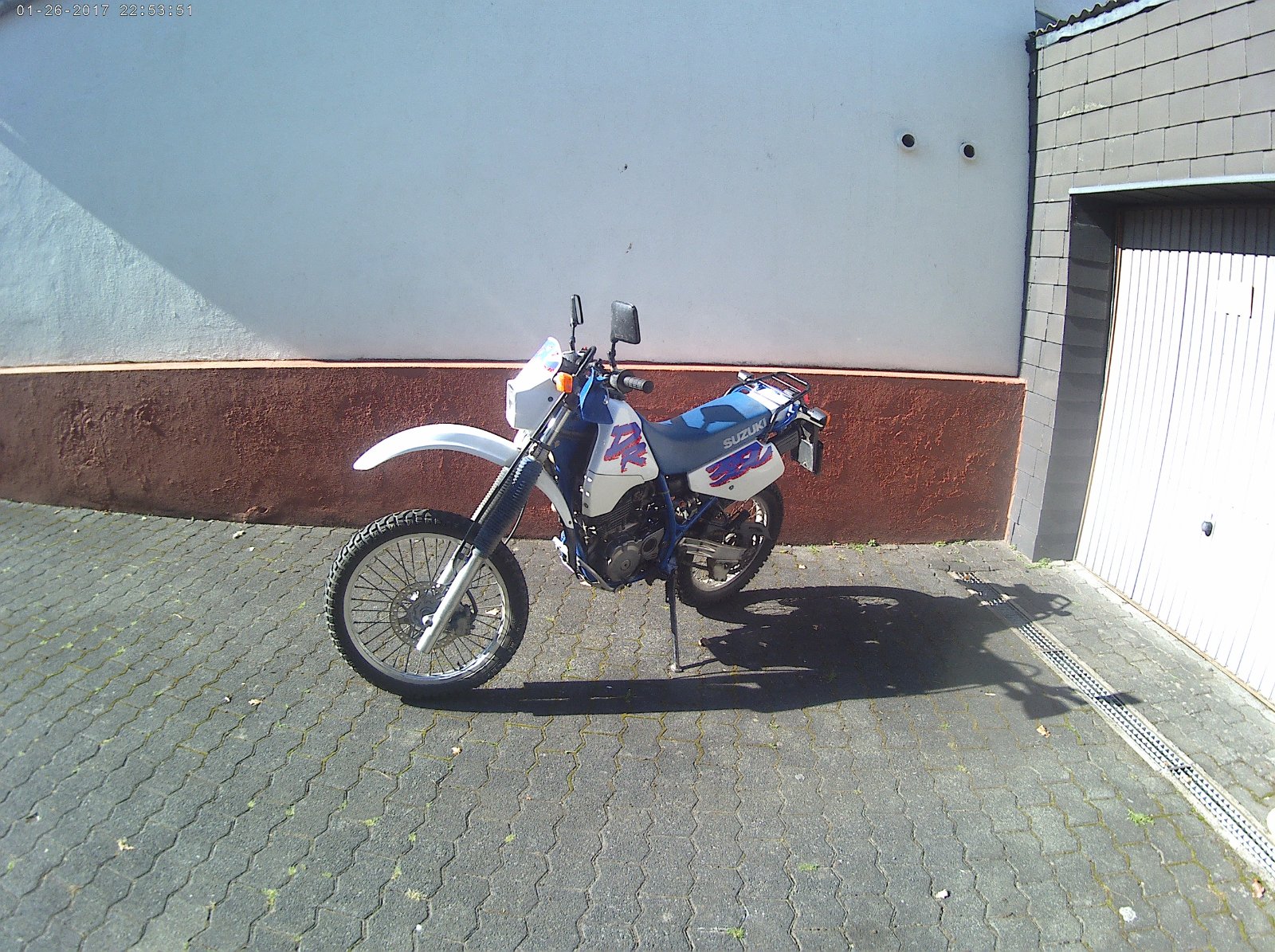

Mit diesem Ergebnis bin ich sehr zufrieden - denn das bedeutet das jetzt das "Kampfgewicht" der DR beladen inklusive kompletter Reiseausrüstung auf unter 160kg kommt. Da wollte ich auf jeden Fall hin.
Die genaue Auflistung mit Gewichten der Ausrüstung kommt in einem späteren Bericht.
Vorher
Aktuell
Nun steht die DR wieder in der Garage - Einsatzbereit.
Darauf trinke ich mir jetzt ein Bier...

Was denn....:think.....nur EINS?Darauf trinke ich mir jetzt ein Bier...
Nach all der Mühe und Arbeit sind da mindesten 3 - 21 fällig
Schön geworden, die Gute.

Das Ergebnis sieht top aus.
Auch die Werkzeugbox fügt sich gut ins Gesamtbild ein, könnte ich mir auch vorstellen.
Aber erstmal muss meine wieder laufen...

Vielen Dank für die Rückmeldungen.
Hier wurde kein Blink-Blink verbaut - die Ausführungen gehen auch noch besser. Bei mir muß erst einmal das Ergebnis da sein; und die beim Bauen auftretenden "Fehler" verbuche ich als "wieder was neues gelernt". A und O ist die Funktion. Wenn das ganze dann auch noch optisch paßt - ideal für mich. Die ganze Überlegerei führt vor der Ausführung dazu das ich einige "Verbesserungen" schlicht weg verwerfe um keine "Verschlimmbesserung" zu erhalten = siehe Tankumbau auf 650er.
@EDcetera77: Dann mach Deine wieder fertig. Die Gegend um Ilmenau kenne ich von mehreren Touren - ideales Revier für die DR. Sei es Richtung Oberhof / Lütsche oder Richtung Gotha - sehr schöne schmale Straßen mit einer Menge Höhenmeter und Kurven - das ganze im dichten Wald... (Ich fahre da sehr beald wieder hin).
@Dieter: sind ein paar mehr geworden

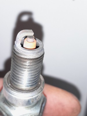

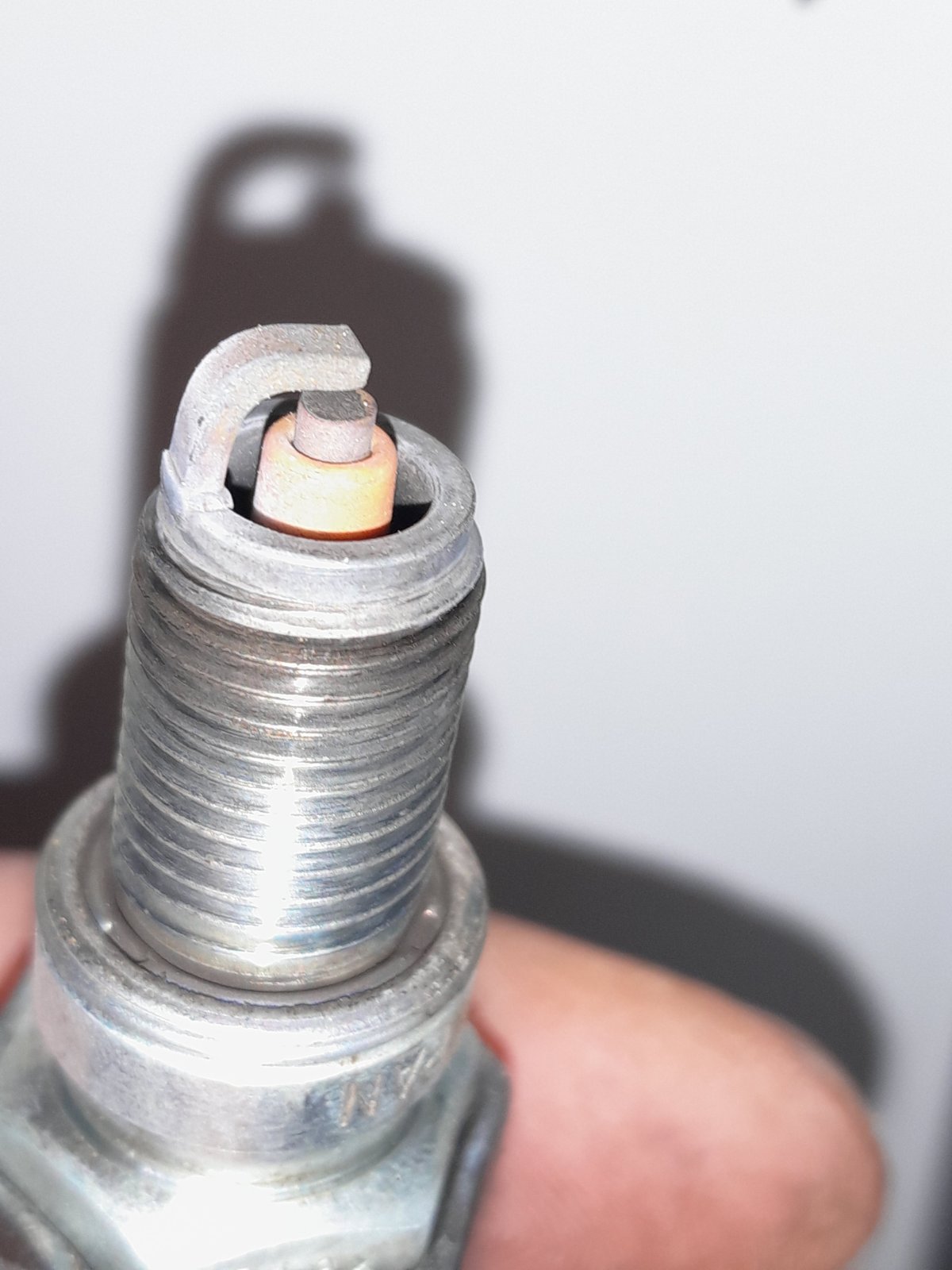

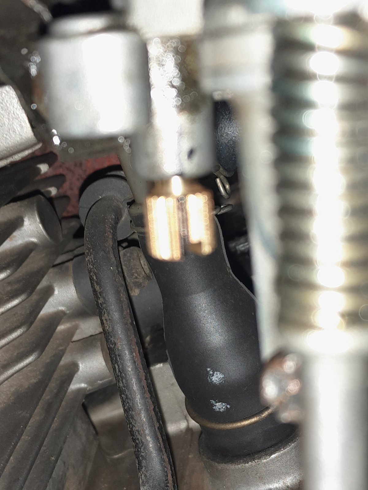

Nach einigen Fahrten und der anschließenden Kontrolle der Zündkerze betreffend des Kerzenbildes bin ich derzeit bei 2,7 Umdrehungen an der LLGS.
Nach ca. 60km Autobahn (110-130 km/h) und 90km Landstraße (75-90 km/h) sah die Kerze so aus.
Ich habe die LLGS dann noch 1/8tel weiter raus gedreht.

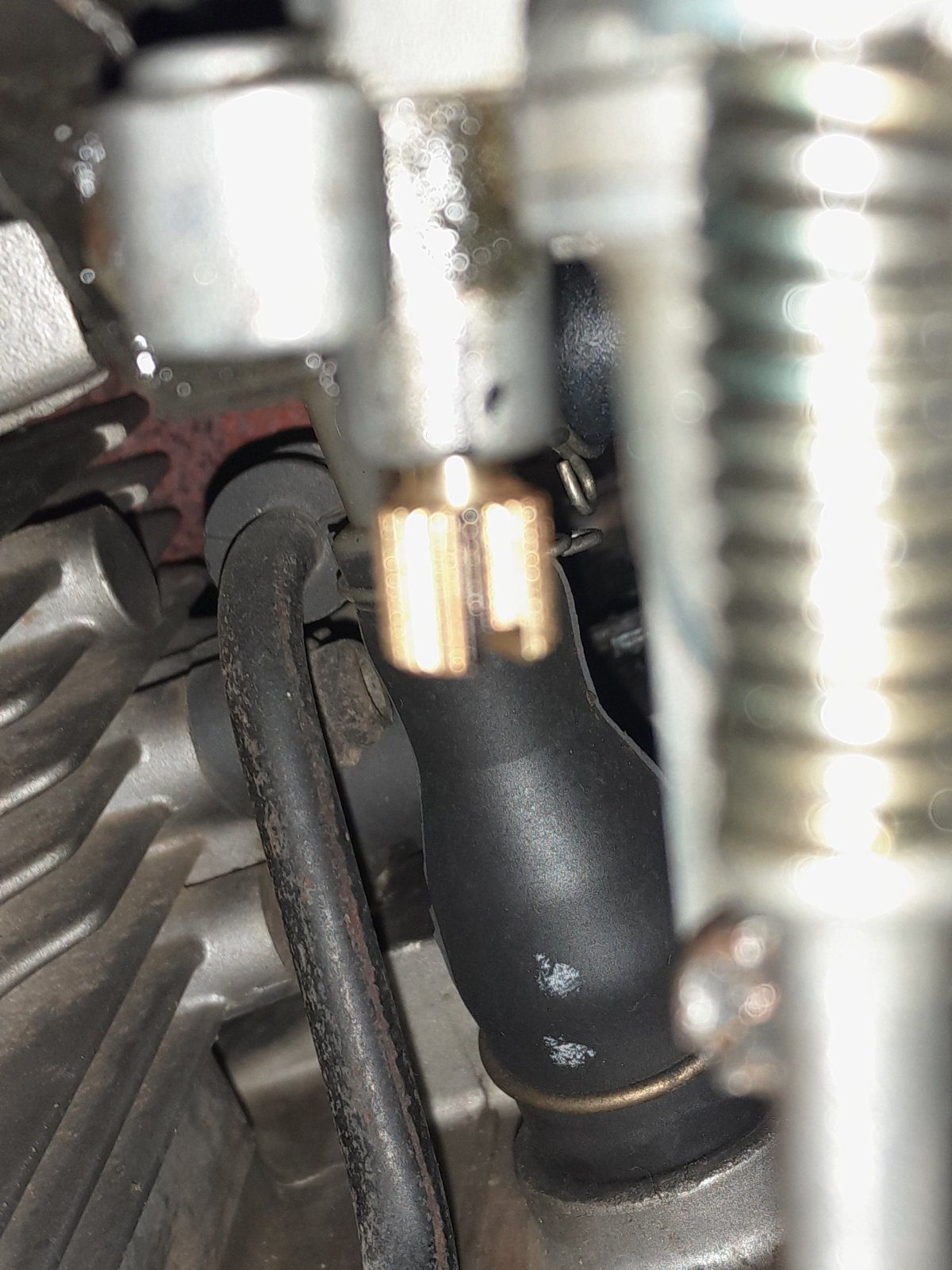

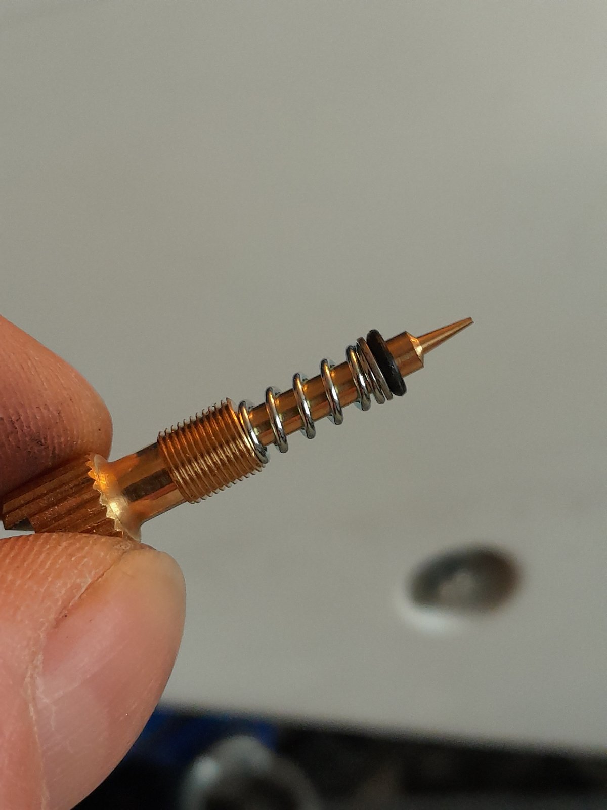

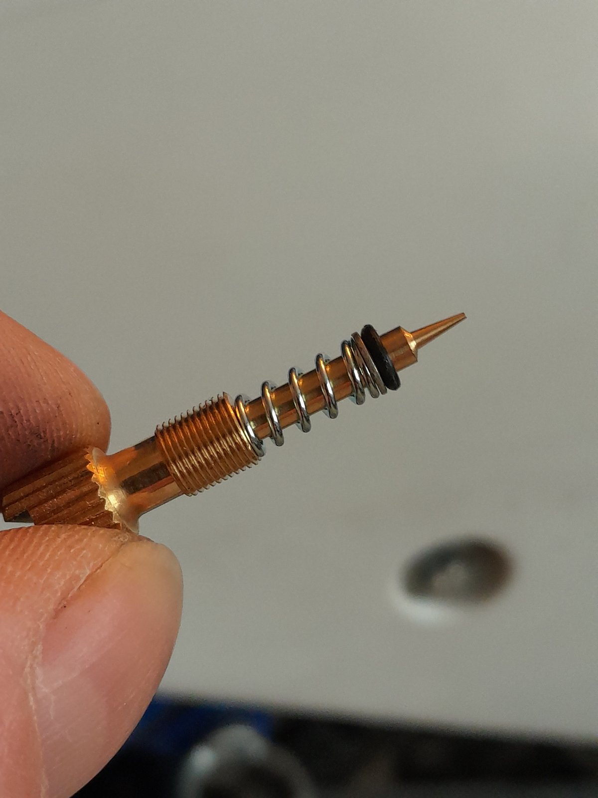

Da mir das Gefummel mit dem Bit bzw. einem kurzen Schraubendreher auf die Nerven ging wurde bei Hessler die längere LLGS geordert.
(der O-Rind und das Metallplätchen waren von mir; die Nadel kommt nur mit der Feder)
Die Investition lohnt sich = sehr einfach kann nun justiert werden. Zuerst habe ich die LLGS bis zum sachten Anschlag eingedreht und dann eine Markierung am Vergaser sowie der LLGS angebracht.
- Beiträge: 5766
- Hat sich bedankt: 598 Mal
- Danksagung erhalten: 169 Mal
Die macht wirklich SinnDa mir das Gefummel mit dem Bit bzw. einem kurzen Schraubendreher auf die Nerven ging wurde bei Hessler die längere LLGS geordert.
Es gab hier auch mal Mitglieder, die haben sich selbst die nochmal verlängert.
Wenn ich es noch richtig auf dem Schirm habe, wurde ein Stück Bowdenzug drangelötet und auf der anderen Seite ein "Drehknopf".
Und wenn ich noch tiefer auf meiner biologischen Festplatte rumgrabe, waren es welche mit E-Starter. Das ARgument war "mitden dicken Wurstfingern komme ich da nicht ran"... - oder so ähnlich
- Beiträge: 199
- Hat sich bedankt: 27 Mal
Bei der S ist es schon doof bei warmen Motor mit nem Bit dran rum zufummeln; wir haben keine Kinderhände...Dumbo 2004 hat geschrieben: ↑12.02.2022 20:12Die macht wirklich SinnDa mir das Gefummel mit dem Bit bzw. einem kurzen Schraubendreher auf die Nerven ging wurde bei Hessler die längere LLGS geordert.![]()
Und wenn ich noch tiefer auf meiner biologischen Festplatte rumgrabe, waren es welche mit E-Starter. Das ARgument war "mitden dicken Wurstfingern komme ich da nicht ran"... - oder so ähnlich![]()
Das mit dem Bowdenzug hab ich schon gelesen. Eine neue LLGS schadet auch nicht - die alte scheint noch die erste gewesen zu sein.
- Beiträge: 5766
Mit Sicherheit nicht, wenn man bedenkt, mit welchem Feingefühl die iengestellt wird.Eine neue LLGS schadet auch nicht
