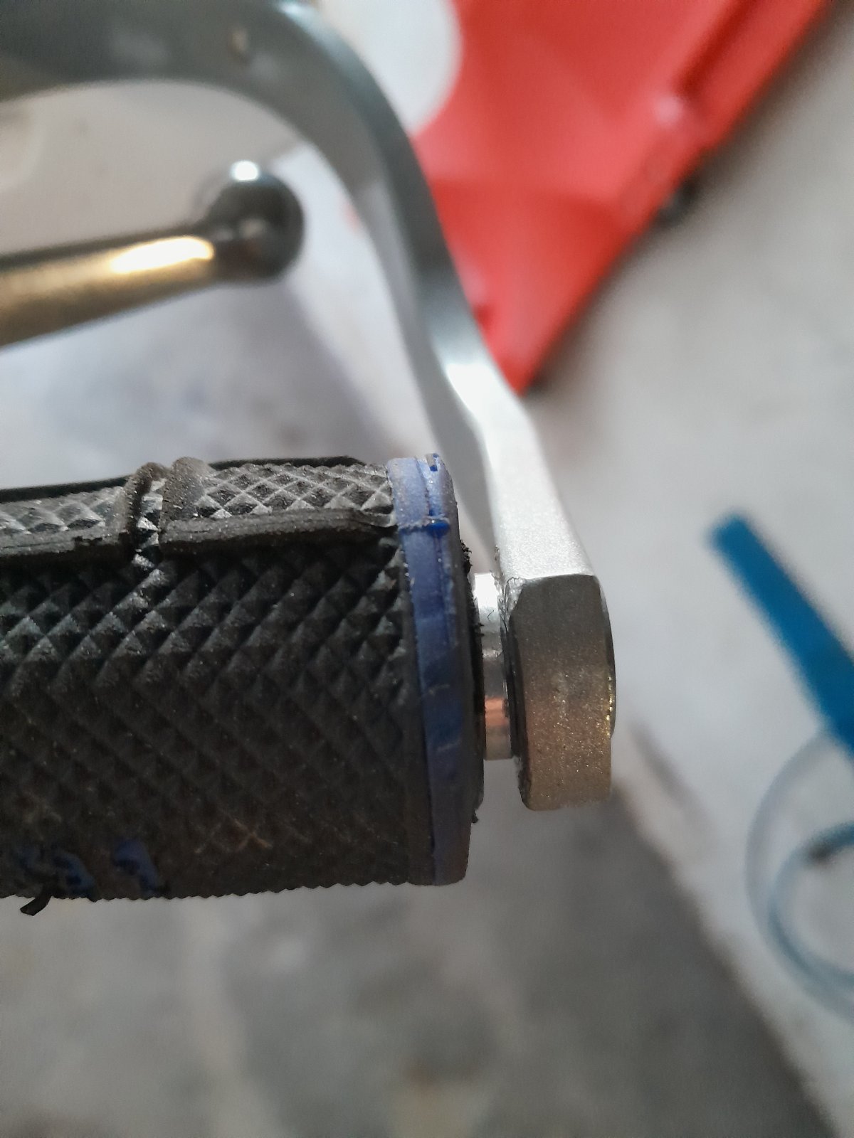

Der original Stahllenker ist ja soweit ok gewesen; lediglich zwei Sachen hatten mich gestört. Zum einen ist der Lenker zum stehend fahren einnen Tick zu tief (ich bin um die 177cm lang), zum anderen war die Rücksicht der Spiegel dadurch im sitzend fahren immer 1/3tel durch meine Arme verdeckt.
Meine Wahl: TRW Lenker 155 Alu in hoch.
Da die Klemmstücke der Handprotektoren für 22mm Stahllenker mit 2mm Wandung gebaut waren passten diese nicht mehr in den Alu-Lenker, da dieser einen Wandung von 4mm hat. Also mußte die Drehe ran...
Bei der Gelegenheit wurde direkt ein kleiner Steg von 2mm stehen gelassen; so ist auf jeden Fall genug Abstang zu den Griffgummi`s (wichtig bei Gasgriff damit dieser nicht am Schutzbügel klemmen kann!).
Sitzposition sehr gut; stehend fahren eine ganze Ecke besser. Erstaunlich was 3cm in der Höhe ausmachen. Bei der etwas stärkeren Kröpfung der Lenkerenden war ich erst etwas skeptisch - unbegründet.

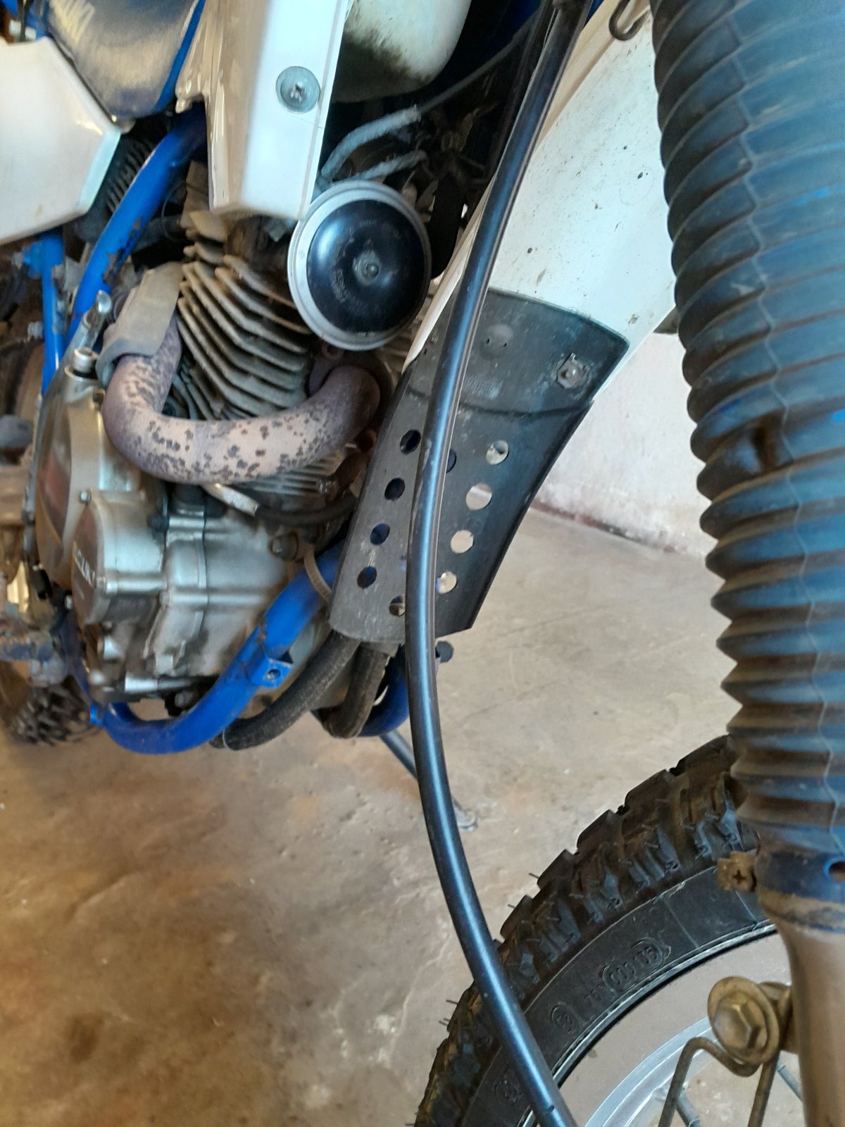

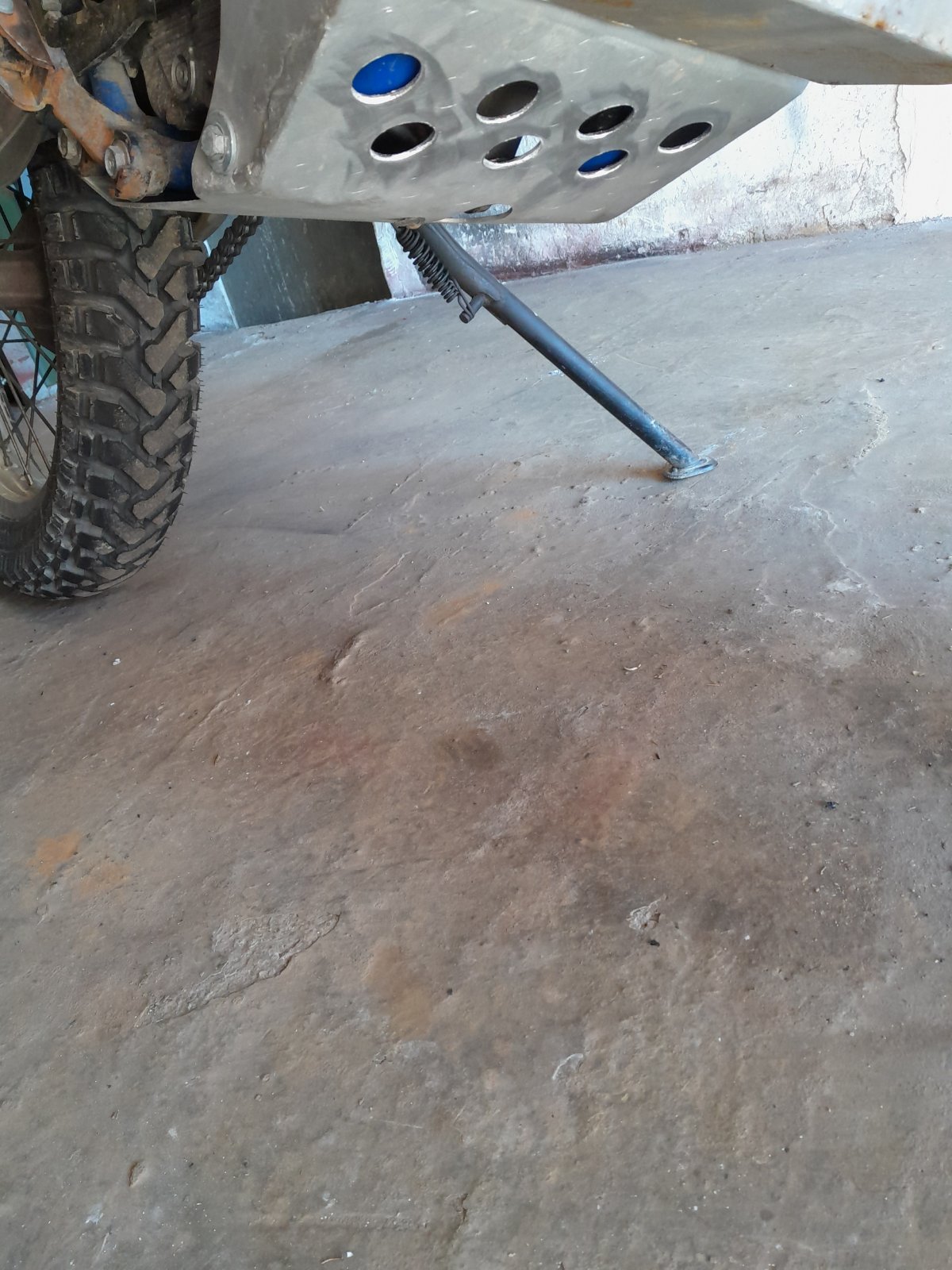

Thema Kühlleistung verbessern.
Hier geht es nun nicht um einen Zusatz-Ölkühler sondern um ganz einfach Maßnahmen für bessere Luftzufuhr unter Beibehaltung der "Schutzwirkungen" an bestehendem Material zu erreichen. Hier meine ich insbesonderen den Spritzschutzlappen am Fender sowie die Alubodenplatte des Motorschutzes.

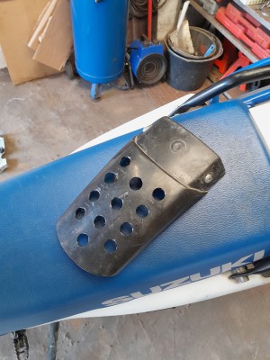

Hier der modifizierte Spritzschutzlappen:
Einfach weg lassen will ich den nicht - ich sehe ja fast tagtäglich wo Splittsteine oder Schlamm gegen den Lappen geflogen sind - ohne den geht`s direkt auf den rahmen/Kühlrippen.
Als weiteres glaube ich mit der Anbringung von Lüftungslöchern eine Menge "Stauhitze" vermeiden zu können.
Also Lochfräse und Stufenbohrer in den Einsatz gebracht.
Das sollte reichen. Die erste Testfahrt war zu kurz um jetzt schon einen erfolg melden zu können - ich halte Euch auf dem laufenden.
