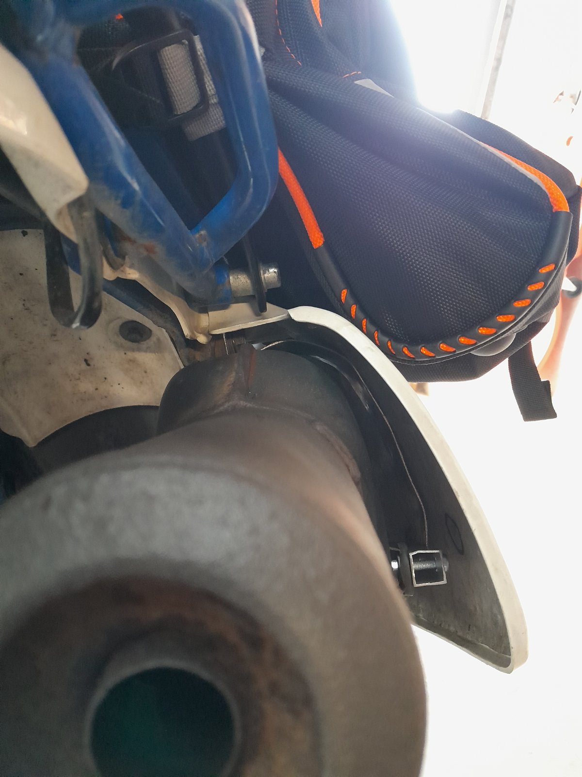

Ich versteh Dich schon - bisher hatte im im Gelände allerdings maximal einen wasserdichten Packsack samt kleinen Rucksack. Die Satteltasche schien mir alleine schon wegen dem besseren "organisten" Zugriff eine tolle Sache zu sein. Das mit dem Gewicht so weit wie möglich zum Schwerpunkt (also wech vom Heck) und tief war ja die Position wie ich die Tasche zuerst hatte. Dein Argument mit dem "absacken" stimmt auf jeden Fall. Ich werde mir den ganzen Schwindel noch mal gepackt genau ansehen!

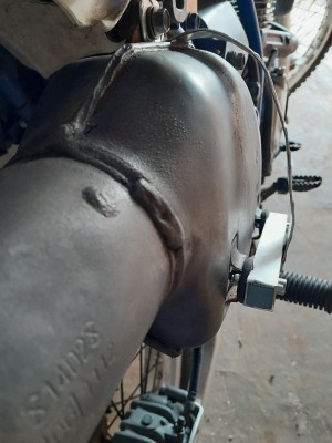

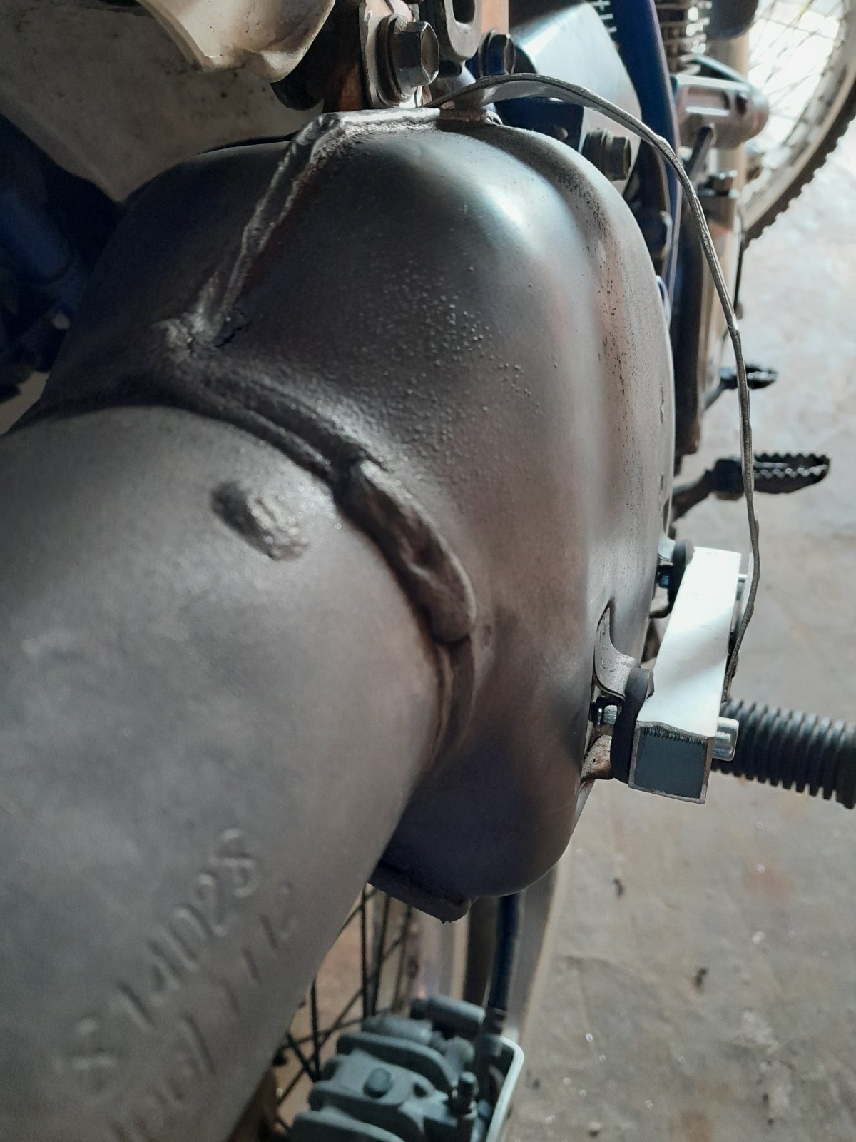

Das ging aber jetzt schnell - DankeschönHier wird geliefert...
Hast Du den Krümmer nur teilweise behandelt, oder täuscht die Aufnahme
- Beiträge: 199
- Hat sich bedankt: 27 Mal
Moin, der Rost wurde erst einmal nur bis zum Hitzeschutzblech entfernt. die beiden hinteren Schrauben sind total festgebacken - um da richtig ran zu kommen muß der Auspuff ab. da ich hier noch keine Dichtungen auf Ersatz habe und die ganze Zeit fahre teste ich erst mal so.

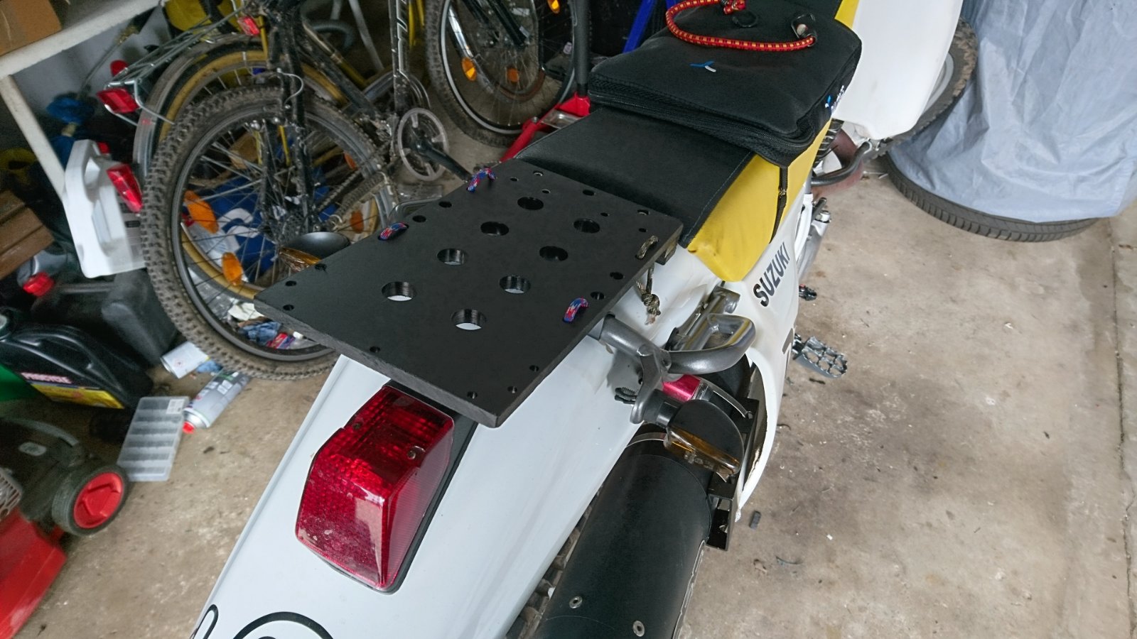

mit den Taschen sieht das doch gut aus.
Wichtig ist tatsächlich der kleine Luftspalt.
Ich habe mir dafür ein Alu Profil passend gebogen und befestigt. Gibt es so auch von Herstellern zu kaufen, aber Resteverwertung war sicher billiger.
Hat letztes Jahr 3.500km Tet Kroatien, Montenegro und Albanien gehalten mit meinen alten Ortlieb Taschen.
Was noch hilft ist hitzeschutzfolie die man innen auf den seitendeckel klebt.
Grüße Jonas

Moin, danke für deinen Kommentar und die Bilder.
Ich glaub ich weiß jetzt was ich mache. Das Hitzeschutzblech länger machen das sich das Gepäck mit Gewicht nicht in den Seitendeckel eindücken kann.
Das bekomm ich hin.
Deine Gepäckträgerlösung mit der PU/PE_Platte ist auch Klasse.
Beste Grüße, ALF

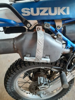

Die Krümmerschrauben sehen noch gut aus - da kenn ich andere... Ich hab mir angewöhnt auf solche Sachen den Brandteuren Injektorenspray zu nehmen - das ist meistens die einfachste Lösung.
Zum Gepäck: Ich hab mir mal den ganzen Schwindel unter dem Seitendeckel angesehen. In diesem ist schon Hitzeschutzfolie. Doch kann durch Gewicht sich das Plastik zu dicht an den Endtopf legen. Dafür hab ich nun eine leichte Lösung gebaut.
Material:
Alu-Vierkant 15mm, Länge gemäß den beiden am Endtopf befindlichen Gummihalterungen plus jeweils 10mm
Aluriffelblechstreifen (2/4mm)
2 Schrauben M5 (25mm lang) samt U-Scheiben und selbstsichernden Mutter
2 Alunieten
Und so sieht es dann aus:
Material:
2 Alunieten
- Beiträge: 199
Da passiert nix mehr.
Zur Erinnerung: auf die Seite kommt nur leichtes Gerödel. Selbst mit dem 3 Liter Kanister wären das ganze 5kg die festgerödelt keine Möglichkeiten zum "schlagen" haben. Und das wird die maximale Belastung sein die beim fahren auf den Seitendeckel einwirken kann. Bei einem Umfaller etc. sehe ich da auch keine Probleme das alles "nachgiebes" Material ist - außerdem brauche ich nur eine Schraube lösen und kann alles wieder "richten".
Jetzt bin ich froh daß mir diese Möglichkeit noch eingefallen ist statt ganz auf die Satteltasche zu verzichten und statt dessen entweder Packsack oder rucksack zu nutzen. Beui beiden wäre der Transport von mindestens einem 3 Liter Kanister dann in direkter Verbindung zum restlichen Gepäck - hatte schon mal nen Spritgetränkten Schlafsack - danke nein.
Beste Grüße, ALF
Beste Grüße, ALF
