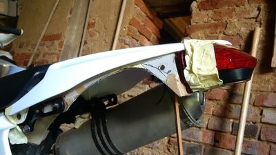

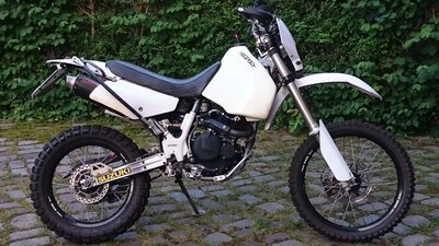

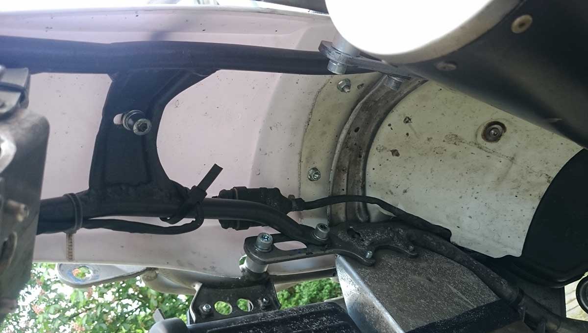

Hier jetzt mein Heck-Hack. ;)
Ich hab dieses YAMAHA DTR Heck genommen, den Link gab's hier im Forum.
http://www.bikerpartshop.com/en/24-rear ... 5-200.html

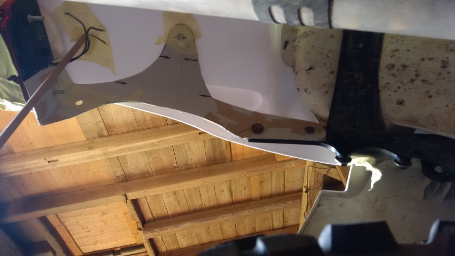

Wie man auf dem 2. Bild sehen kann hab ich noch etwas vom original Fender benutzt damit hinter der Airbox alles dicht ist.
Auf den Rohr-Bügel am Heck wollte ich nicht verzichten da meine Satteltasche dort aufliegt, und an den Blinker-Laschen
werden die Streben geschraubt die die Taschen vom Auspuff fernhalten.

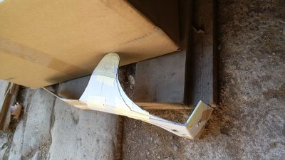

Ohhh el_lobo, ich sehe du hast das Yamaha DTR Heck aus meinem Beitrag verbaut. Leider geht mein Umbau sehr schleppend voran, da ich noch viele andere Sachen um die Ohren habe. Anfangs hatte ich auch überlegt den oberen Heckrahmen weiter zu verwenden. Jedoch passt dieser nur sehr straff über das Yamaha Heck. Deshalb lasse ich ihn weg und baue mir evtl. andere Halter. Den Teil des originalen Kotflügels vor dem Luftfilterkasten habe ich auch gelassen. Den Übergang zum neuen Kotflügel bekommt man ganz gut hin. Anbei der aktuelle Stand von meinem Umbau. Das Pappteil ist die Schablone meines neuen Heckrahmens aus Blech, der gerade zum Plasmaschneiden ist ;)

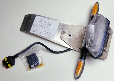

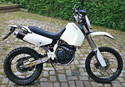

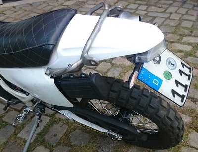

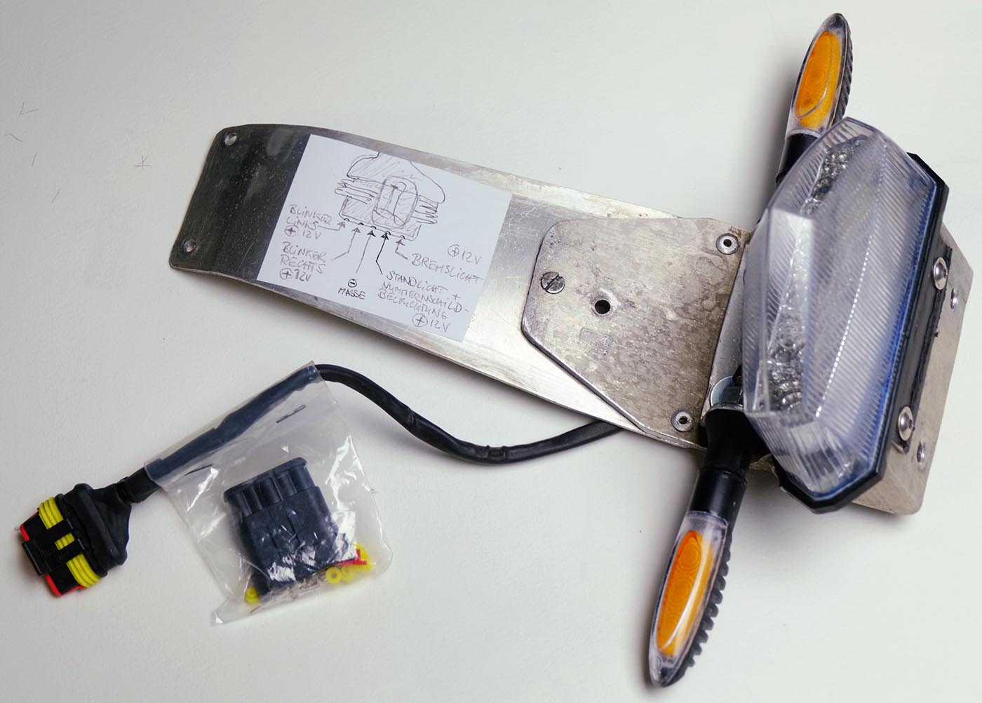

Inzwischen hab ich einen etwas filigraneren Nummernschildhalter, und das Rücklicht auf dem Fender.
Der Halter von mir ist wieder 3mm Alu, mit der Stichsäge gesägt … ;)

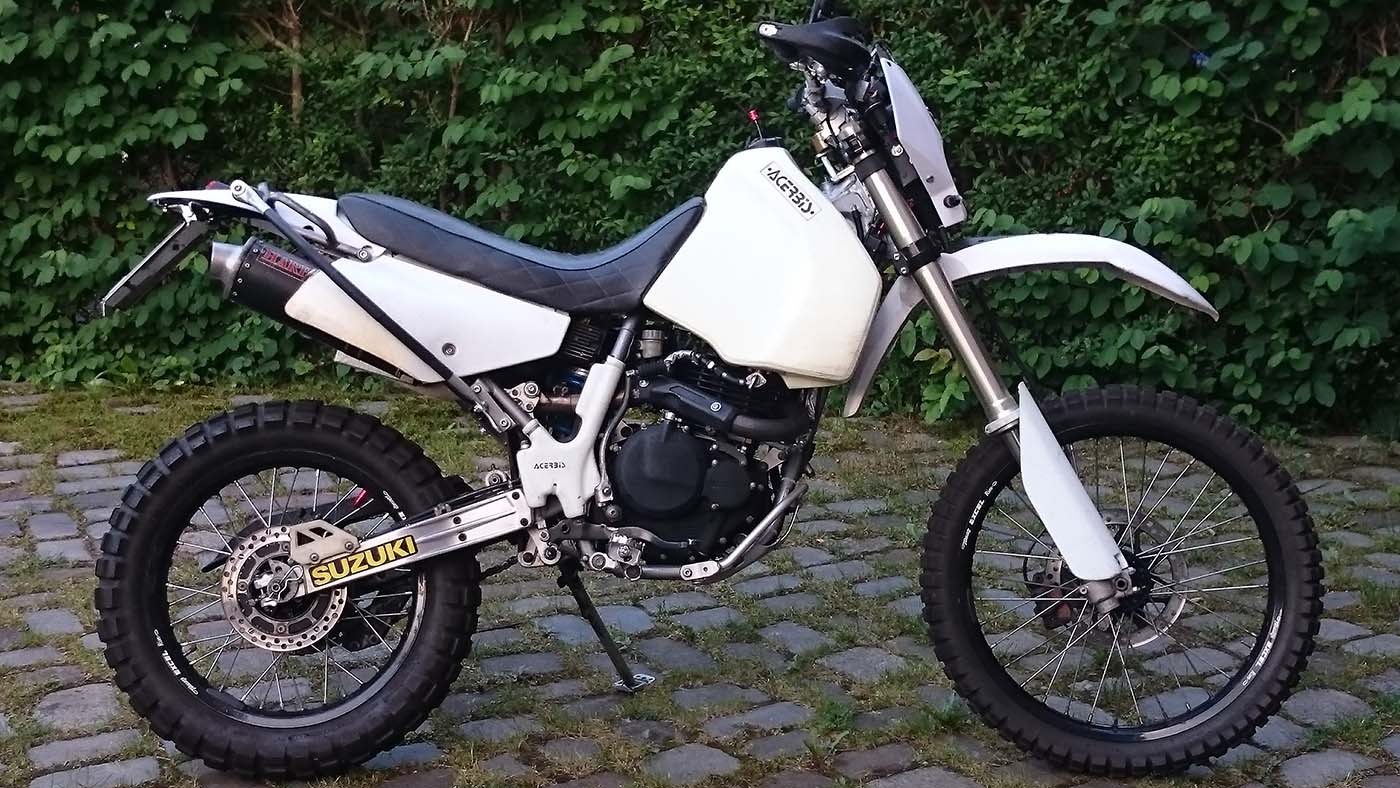

Wozu ist denn diese Stange, die von der ursprünglichen Blinkerbefestigungsstelle runter zum Rahmen geht? Dient das der Stabilisierung des Heckkotflügels?
Edit: Ah, okay, hätte deinen Beitrag darüber zuerst lesen sollen...

Hab mir ja jetzt ein anderes Rücklicht angebaut …
Daher ist Rücklicht mit Blinker und Nummerschildhalter von weiter oben ist zu haben!
Angebot im Marktplatz: viewtopic.php?f=15&t=17510
Hier, diese komplette Einheit mit schwenkbarem Nummerschildblech biete ich an!
