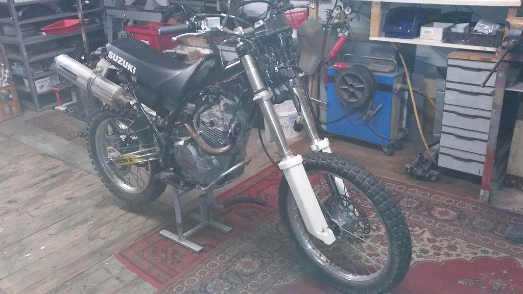

Hallo, es geht voran, der Umbau war kein echtes Problem, ist halt viel geschraube, und das Moped ist jetzt so voll mit Leitungen, irgendwie schon wieder unsympathisch, aber ich wollte es ja so.
Auch habe ich inzwischen die Teile für den Kickstarter, der kommt aber erst im Winter dran.

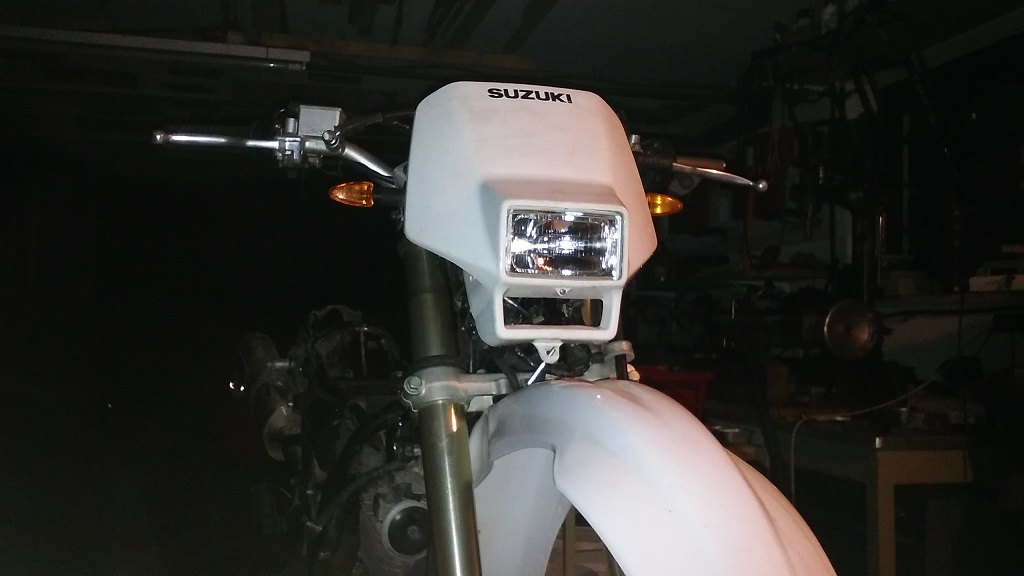

Jetzt habe ich aber folgende Herausforderung, ich bilde mir die US Maske ein, hätte jedoch einen anderen Scheinwerfer dafür, einen mit Auf- und Abblendlicht, am besten H4 oder vergleichbares, hat jemand eine Idee wo ich einen passenden Scheinwerfer herbekommen könnte, oder einen Zweckentfremden, von einem anderem Modell. Die Außenmasse des Scheinwerfers, d.h. des Glases, dürfen maximal 125 mm breit und 75 mm hoch sein, oder etwas kleiner, das würde auch gehen.
Danke für Hinweise, Gruß Alex

Hallo, auch möglich wäre es wenn es eine Zweiphasenlampe geben würde mit Sockel PK22S, dieser ist verbaut. Beim Googeln fand ich nur die üblichen 55 Watt H 3 Lampen, mit einer Phase. Hättet Ihr noch eine Idee wo ich schauen könnte ob es eine solche Lampe gibt ?
Gruß Alex
