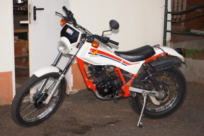

Habe mit ihr hier:
mal 96 KM am Stück abgespult - ohne Abzusteigen.......danach wusste ich was FOLTER ist :crazy:

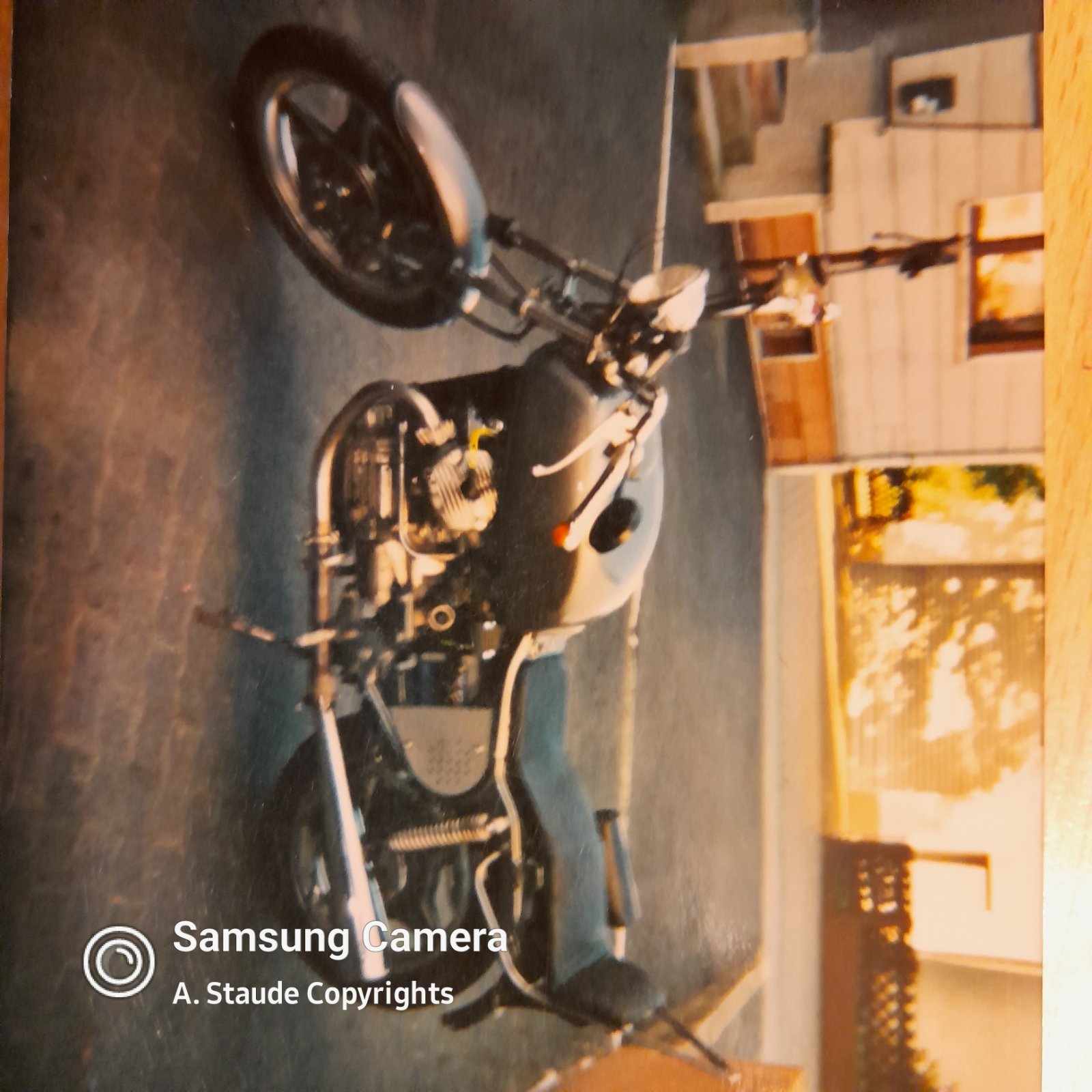

Das ist ein Auszug meiner Motorräder mit dennen ich jeweils mindesten 3x Touren bis nach Südfrankreich (an einem Tag !) vom Westerwald aus gemacht habe. Das heißt etwas über 1000 km.
Kann ich machen - muß jedoch nicht unbedingt sein. Für die diesjährigen Touren sind maximal 700km/Tag anvisiert. Das ist dann je Tour nur die längere
Anfahrt um am nächsten Tag dann in die eigentliche Tour einzusteigen. Und das geht mit der DR "bequemer" wie mit den o.a. Mopped`s (obwohl ich länger brauchen werde - hüstel).

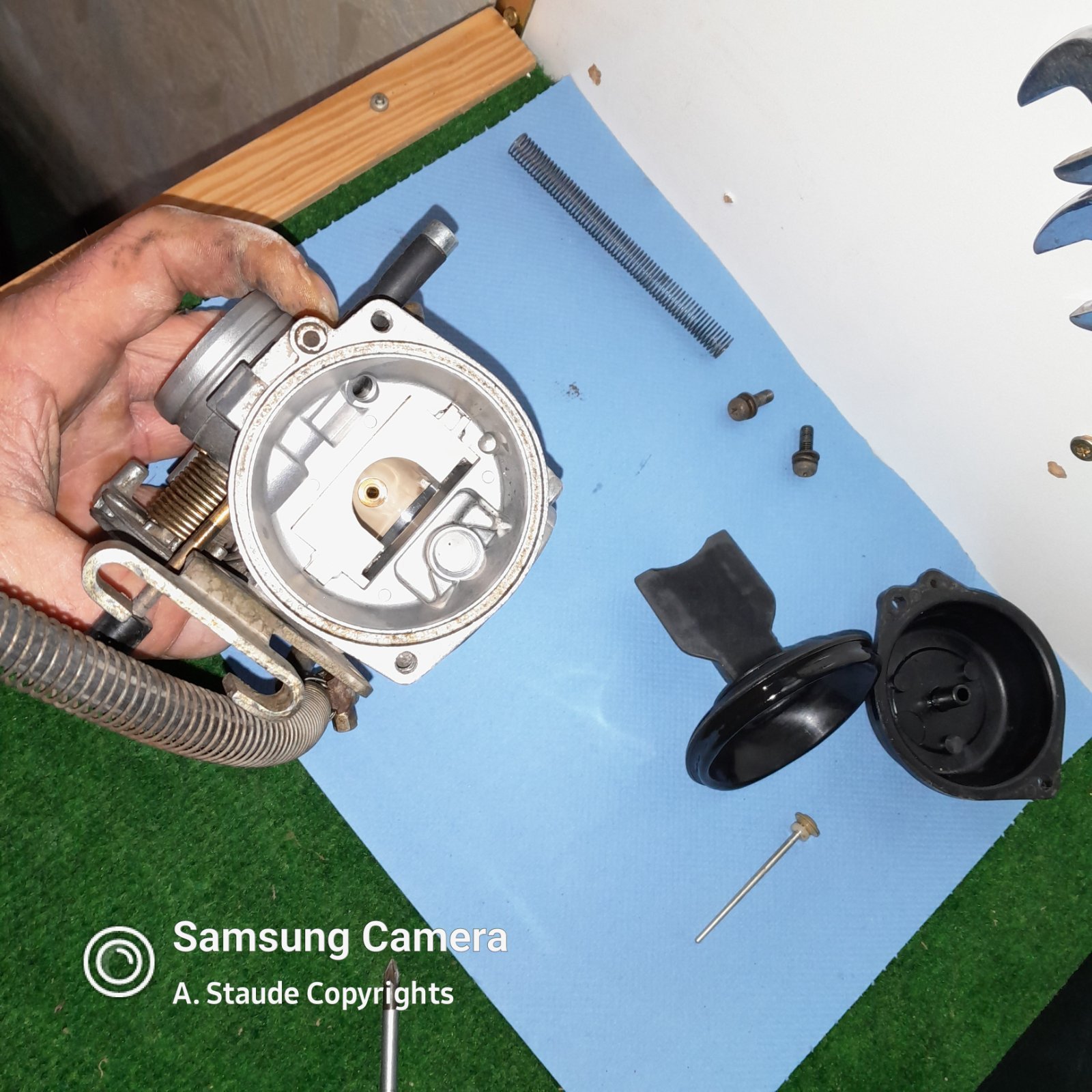

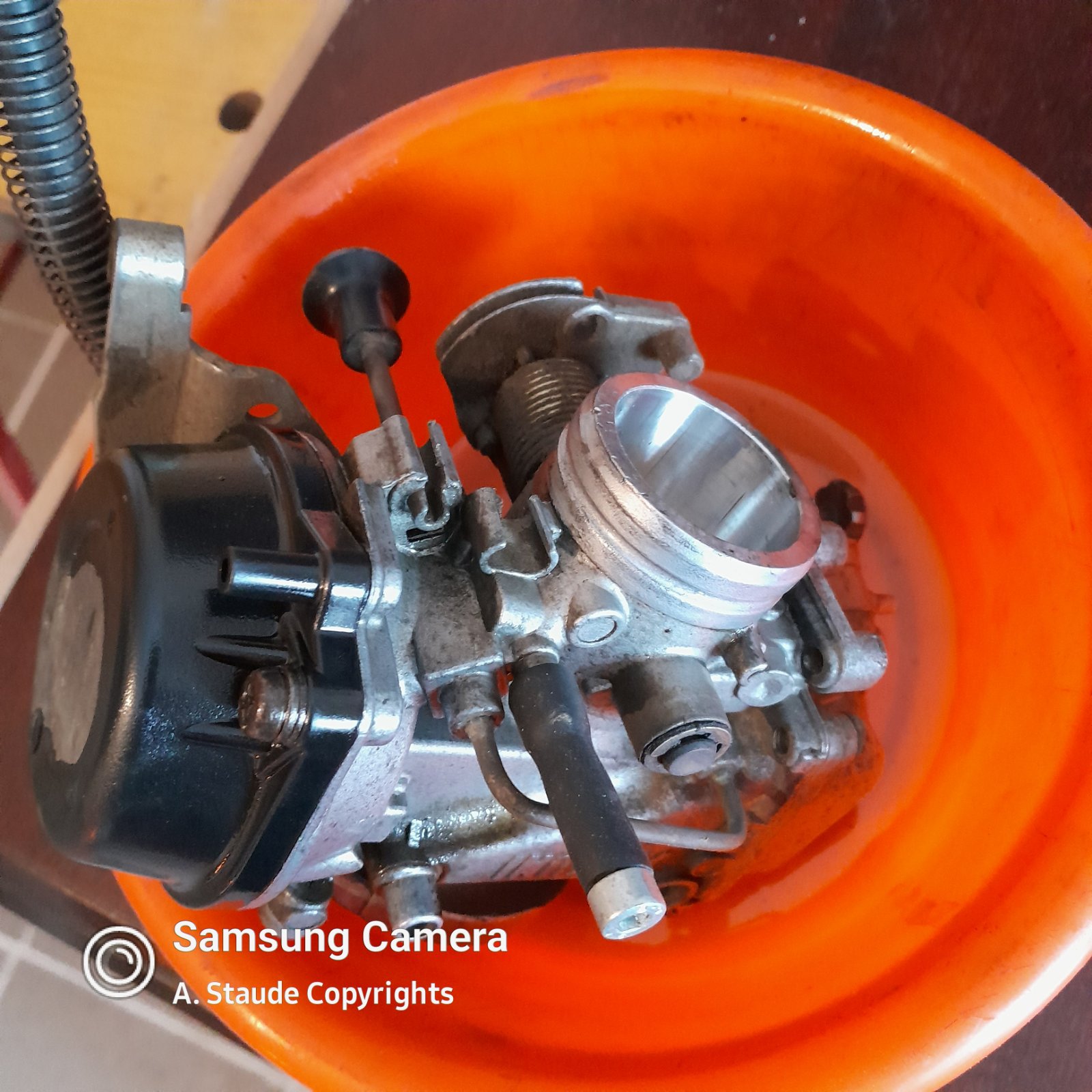

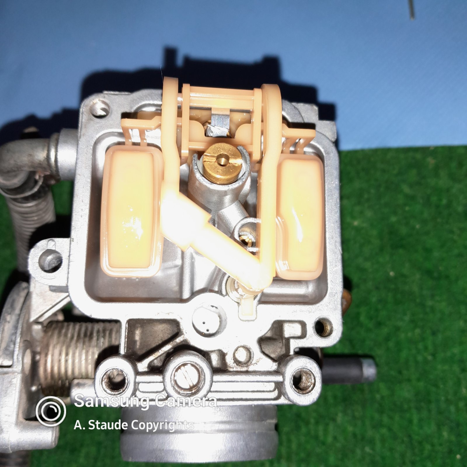

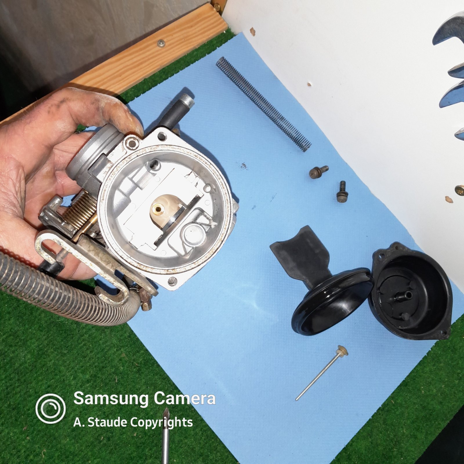

Heute wurde der Vergaser zerlegt, gereinigt und wieder montiert. Dabei sah ich das die HD tatsächlich ne 127,5er ist. Eine Nebendüse sowie ein Kanal war etwas mit Dreck zugesetzt. Jetzt ist alles wieder sauber.

Hier die Bilder der Gaser-Aktion.
Alle Federn wurden ebenfalls vom Schlutz befreit. Der Schieber hatte wie ein Ölschmier (wahrscheinlich alter Kraftstoff); auch gereinigt und fluppt nun wieder Top in der Führung - die ebenfalls gereinigt wurde.
Hier nur eine Frage: Die Düsennadel hat den Clip in der 3. Position von oben gesehen - ist das bei Euch auch so?

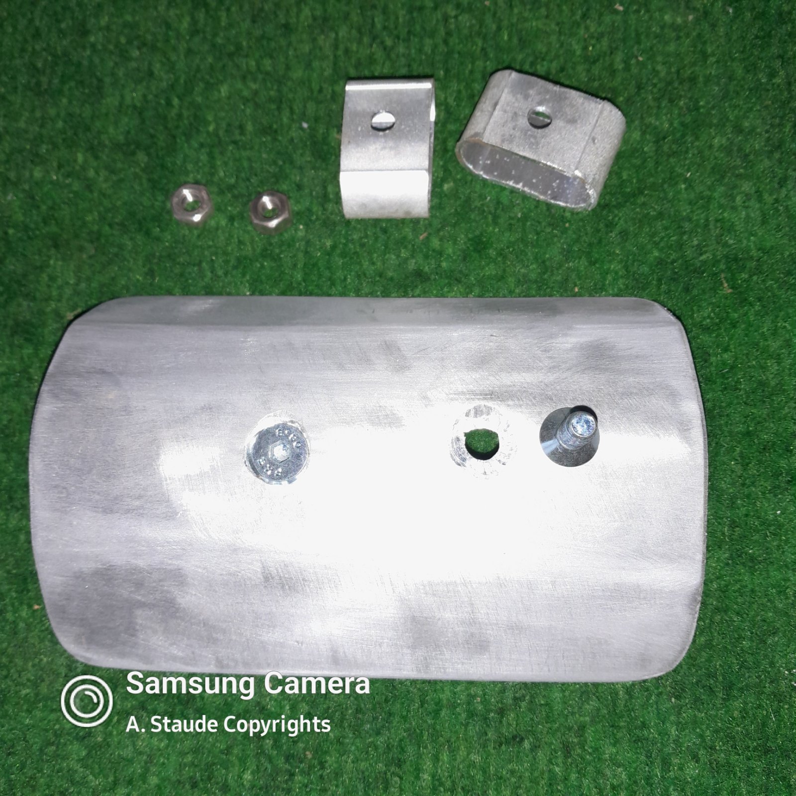

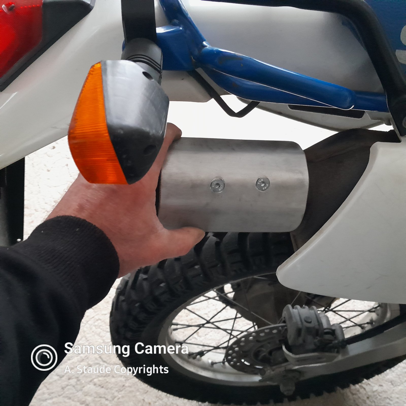

Heute war noch der Bau vom Hitzeschutzdingens für den Endtopf dran. Den brauch ich da ich die Touren mit leichten Gepäck fahre und keine Lust hab mit verbrannten/geschmolzenem Gepäck händeln zu müssen.
Befestigt wird das ganze mit 2 soliden Schellen.

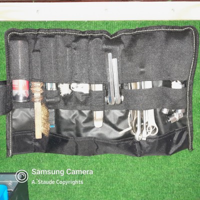

Die Woche hab ich dann auch mal das Werkzeug sowie die Erste-Hilfe-Ausrüstung zusammengestellt.
Zuerst das Werkzeug:
Neben dem "Bordwerkzeug" hab ich nun alles zum montieren/Demontieren und dem Reifenwechsel dabei.

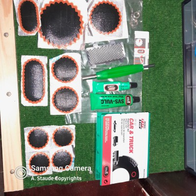

Beitrag von Falke »
Für Reifenpannen hatte der Vorbesitzer schon ein gutes Set mitgegeben, welches ich nur noch minimal ergänzen mußte.
Der Ersatzschlauch in 21" ist nicht zu sehen - jedoch auch dabei (Heavy-Duty-Ausführung).

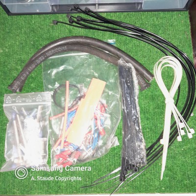

Für die Feldinstandsetzung kommt dann noch Kleinkram mit.
