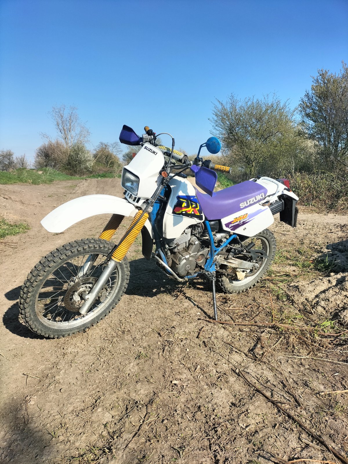

Heute war ich mit meiner DR das erste mal im Gelände. Ölwechsel nach 1-2 Std ersten Betrieb nach Überholung hatte ich bereits durchgeführt.
Alles in allem bin ich sehr zufrieden. Lief sehr gut. Hat wieder schön Druck. Dürfte ihr 30 Pferdchen fast wieder haben.
Gestern hatte ich mal den Steuerkettenspanner kontrolliert. Nur noch zwei Zähne übrig
. Pfiffige Menschen hätten die wahrscheinlich gleiche mitgemacht. Naja, wir hatten bei der Demontage mal darüber gesprochen, aber dann doch irgendwie den Gedanken verloren. Das muss also demnächst noch gemacht werden.
Desweiteren springt meine DR ( SE) nicht mehr so gut an wie vorher. Ich muss den Anlasser deutlich länger und auch ein paar mal betätigen, bevor sie läuft.
Eine erste Theorie dazu hab ich heute schon gehört. Ein Bekannter meint, dass durch die Revision des Kopfes, samt Ventile, jetzt deutlich mehr Kompression da ist und deswegen der Anlasser mehr zu tun hat.
Ich bin etwas ratlos. Könnte es was mit dem Dekompressionsdingens auf der NW zu tun haben? Könnte die Feder des Dekompressionsdingens ausgeleiert sein?
Vielleicht hat ja jmd ne Idee dazu.
Bis bald und Frohstern!
Wir haben in Leipzig auch eine Firma, die Motoren überholt und auch defekte Laufbahnen wieder in Ordnung bringt.
Das war auch meine erste Anlaufstation. Der Chef hat den Kopf begutachtet und dann gemeint, des er diesen Kopf bautechnisch nicht überarbeiten kann. Er hätte wohl nicht die passende Maschinen, um den Kopf richtig bearbeiten zu können.

Salü,
Hat die SE auch noch nen Deklmpressionshebel? Hatte bisher nur mit der Kicker die Bekanntschaft machen dürfen.
Also ich kann jetzt nur von der 750er sprechen. Die gat nfn gemachten Kopf, also mit Verdichtung erhöhen und allem pipapo und die sprang nach Revision bedeutend besser an als zuvor.
Aber auch diese hat nen Dekompressionshebel, damit eben der Anlasser nicht gegen die Konpression arbeiten muss.

Moin
Die SE hat keinen Dekompressionshebel. Sie hat so ein Dingens mit ner kleinen Feder auf der NW sitzen. Ich weiß aber nicht genau, ob das mit der Dekompression zu tun hat.
Erhlich gesagt wusste ich nicht, dass Hessler auch Köpfe überholt. Bei mir waren ja die Laufbahnen der NW im Zylinderkopf eingelaufen.

AutodekoSie hat so ein Dingens mit ner kleinen Feder auf der NW sitzen. Ich weiß aber nicht genau, ob das mit der Dekompression zu tun hat.

Word der auch über nen Magnetschalter wie an der DR800 betätigt? Kann man da was einstellen?

Autodeko genau.....!
Da kann man nix einstellen.
Das ist ne kleine Feder dran.
Ich weiß leider nicht wie stark die Feder sein muss.
Beim Einbau hat die schon noch ihre Funktion erfüllt.
Aber der Rückholeffekt der Feder war halt sich so krass.
An der Feder wird sich jetzt in den 3 Monaten nicht viel geändert haben. Nur der Kopf ist halt jetzt überholt.
