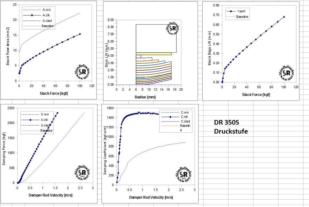

DR350S Druckstufe
Dr 350S Druckstufe.jpg (163.69 KiB) 3644 mal betrachtet

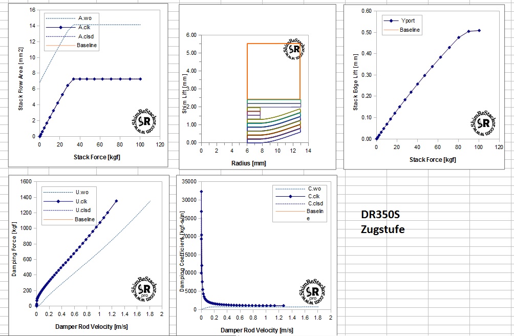

DR350S Zugstufe
DR350S Zugstufe.jpg (158.82 KiB) 3644 mal betrachtet

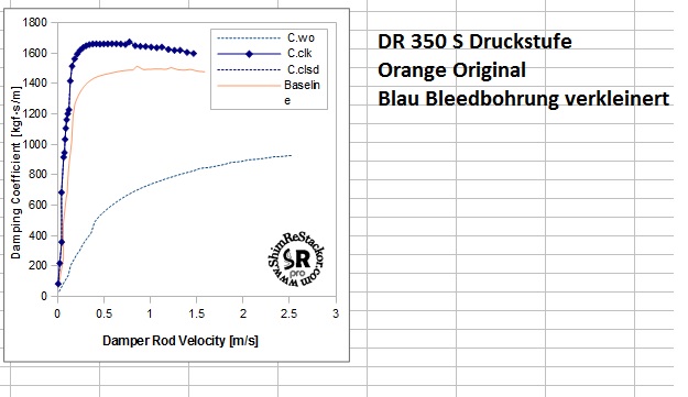

Mal gespielt, unter der Annahme das die Bleedbohrung der Druckstufe verkleinert wird.
Dr350S Druckstufe bleed verkleinert.jpg (61.27 KiB) 3644 mal betrachtet
Die Bleedbohrung muss ich nochmal mit ein paar kleinen Bohrern im Durchmesser kontrollieren.
Die Simulation ist natürlich stark abhängig von den Eingabewerten. Mir fehlen auch einiges an Daten vom AGB. ÖL etc.
Falls jemand mal die anderen Shimstacks hat würde ich die mal im Vergleich anzeigen lassen.
