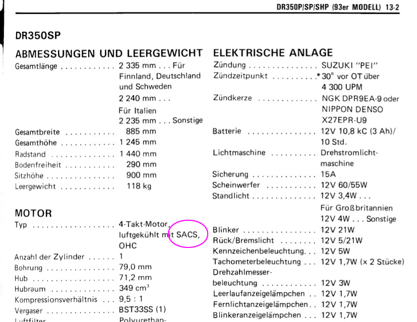

Da steht zwar DR350, aber auf den Bilder ist ein DR650 (SP 41-45) Zylinderkopf zu sehen.
Der ist prinzipiell sehr ähnlich, aber um einiges größer … :huh:
Meiner Meinung nach ist nicht die Lagerung der Nockenwelle das Problem, sondern die Möglichkeit dass das Ausfallen der Schmierung nicht bemerkt wird.
Also eine fehlende Öldruck-Kontrollleuchte!
Den meisten DR Fahrern ist auch gar nicht bewusst dass der größte Teil der Wärme des Zylinderkopfs durch das Öl abgeführt wird.
Die DR wird mit dem in den 80er Jahren entwickelten Suzuki Advanced Cooling System gekühlt.
https://en.wikipedia.org/wiki/Suzuki_Ad ... ing_System
derMarkus
Beiträge: 654
Registriert: 30.11.2004 16:00
Re: Doch Gleitlager an die Nockenwelle?
Beitrag von derMarkus »
Nein die 350 hat kein sacs.
Und was ich an vielen 350ern an Erfahrung machen durfte ist die gleiche wie bei vielen anderen Krads, dass viele Hobbyschrauber aber auch so manche Werkstatt meinen unmengen an Silikon zur Abdichtung zu verwenden, wovon ein großteil nachher im Ölkreislauf landet oder direkt in die Ölbohrungen im Kopf gedrückt wird. So gabs schon öfters Fälle wo vor 1000 oder auch weniger km angeblich alles ok aussah und nu die Lager gefressen hatten.
Wenn Ihr mal eine Karre da habt wo das Öl kaum aus der Ablasschraube raus kommt weil so viele Silikonreste im Motor drinnen sind, dann wisst Ihr schon was ich meine :)
An ebenen Dichtflächen reicht wirklich ein hauch an Dichtmasse.
Von Werk aus unzureichende Passungen kommen aber auch manchmal vor, die dann einfach Fressen müssen.
Beiträge: 588
Hat sich bedankt: 5 Mal
Danksagung erhalten: 15 Mal
derMarkus hat geschrieben:Nein die 350 hat kein sacs. ....
Aha, und woher hast du diese Information ?!? :huh:
Wenn ich nach "DR 350 + SACS" suche finde ich immer nur Angaben dass es ein Bestandteil des Motors ist …
So steht es im Service Manual (Bild), oder z.B. hier:
http://www.dr-big-shop.de/350_TuningSpecial_778.html
http://www.suzukicycles.org/All-Suzuki/ ... odels.html
https://en.wikipedia.org/wiki/Suzuki_DR350
Und wenn man sich die Funktion von SACS durchliesst, und den DR Motor kennt, dann passt das auch.
:rolleyes:
DR 350 Wartungsanleitung
