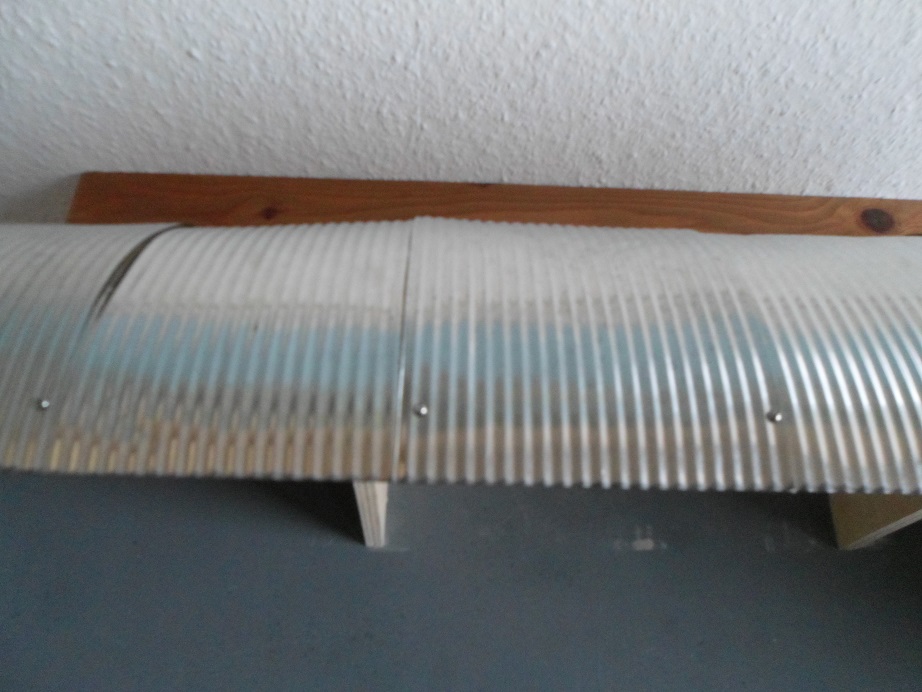

Jedenfalls fand ich heute ENDLICH die Zeit das Wellblechdach der Diorama-Hütte zu machen. Ursprünglich wollte ich es ja zum Abnehmen bauen - das hat sich dann aber schnell erledigt - weil es keinen Sinn macht....bei jeden Abheben würden die kleinen und kleinsten Gegenstände in der Hütte umkippen - viel zu viel Frickelei. Ich kann ja nicht alles fest kleben. :rolleyes: :rolleyes:
Also wurde es fest verschraubt - wie eben im original auch. :good:
Die " Spalten" zischen den einzelnen Blechsegmenten waren zunächst nicht gewollt -sind aber den störrischen Blech geschuldet... und ergeben später, wenn die "Verwitterung" eingetreten ist - den nötigen " Bruchbuden-Touch" :D
Morgen, wenn es das Wetter zulässt wird das komplette Dach mit Drahtbürste und Bohrmaschine von oben bis unten gebürstet - danach wirds bis zur geschlossenen Rostfläche der Witterung ausgesetzt. :crazy:
Zwischen zeitlich sind dann die Stirnseiten und die Türen mit der Wellblech-Verkleidung dran. :good:
Knappe 7 Stunden Arbeit hat das heute gekostet. :rolleyes:

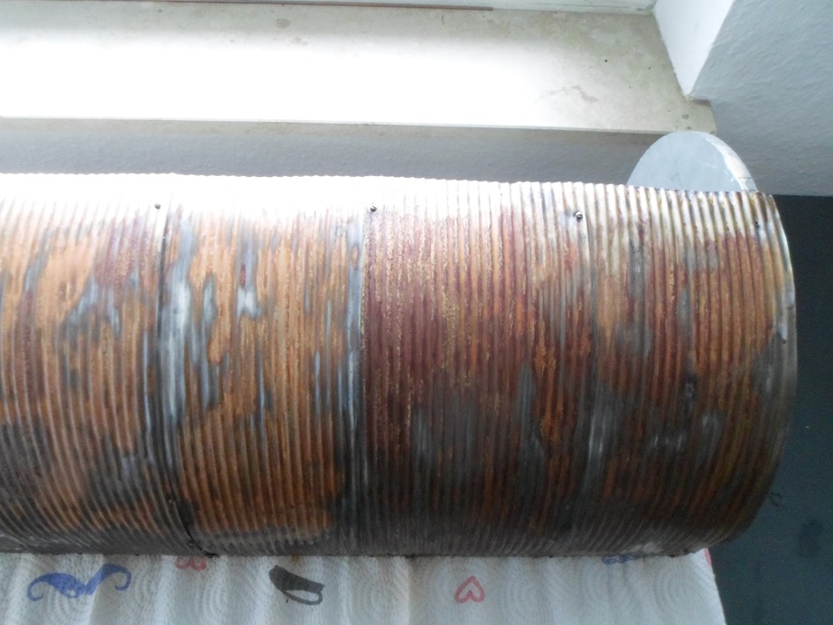

So, heute wurde gebürstet :good:
@Dumbo: Glaubs mir - so wie ich heute gebürstet habe, habe ich noch nie gebürstet :glotz: :uups: :rolleyes: :rolleyes: :rofl: :rofl:
Dann - um einen ersten Eindruck zu bekommen erfolgte eine einmalige Behandlung mit " Rostbeschleuniger"...
( eigenes geheimes Geheimrezept - darf niemals bekannt werden das es sich dabei um Essigwasser handelt :rolleyes: ) .nach 15 Minuten Einwirkzeit zeigte sich dieses Bild:
Kann also guter Dinge sein. :good: .....den Rest erledigt jetzt die Raumfeuchte und die Zeit. Bis ich die Stirnseiten mit Wellblech verkleiden kann dauerts mindestens noch 3 Wochen... :( :rolleyes:

So, heute wurde das Wellblechdach nochmal nach gebürstet. Dank des streng geheimen Geheim-Rostbeschleunigers sah ich ja, wo noch gebürstet werden musste . :rolleyes: :rolleyes: ..allerdings wollte ich auch kein flächendeckendes Rostbild..:nono: ...also hab ich bewusst diverse Stelle ausgelassen. :good:
Das Gesamtbild stimmt jetzt jedenfalls. Mir gefällt´s - ich werd´s so lassen :good:
