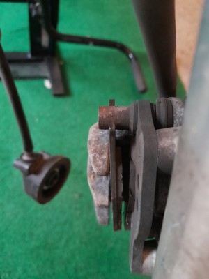

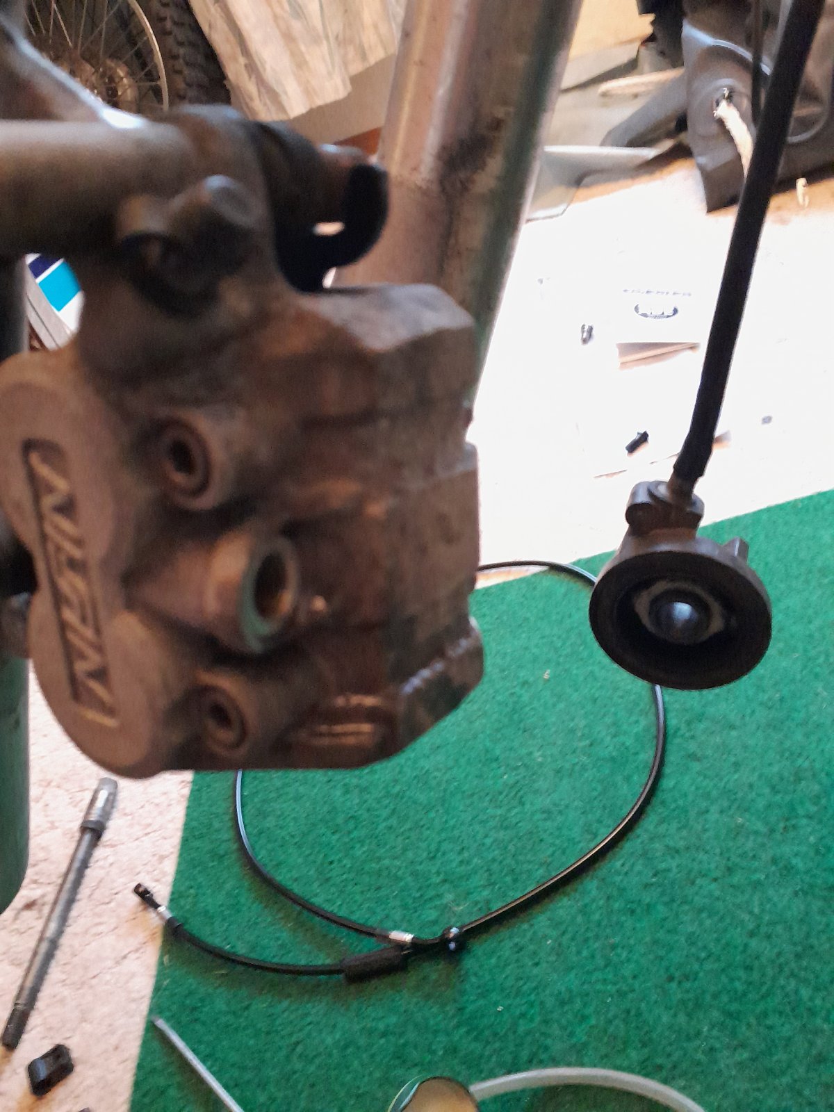

Moin, es stand mal wieder etwas Wartung an.
Heute kam die Bremsanlage vorne dran.
Da die originale (!) Bremsleitung immer schwammiger wurde ist Ersatz fällig.
Raus mit dem Vorderrad und weg mit der alten Bremsleitung

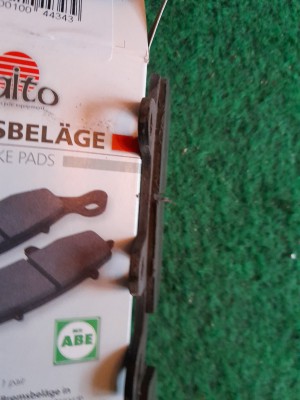

Ja - diese Beläge sind fertig...
Eingebaut dachte ich noch - geht ja noch
