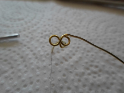

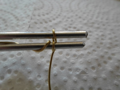

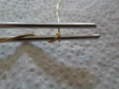

Nun wird der zweite Schweißdraht von Hand exakt auf dem Kreuzpunkt der ersten Wicklung angelegt - und dann der Messingdraht in entgegen gesetzter Richtung nochmal um den zweiten Schweißdraht gewickelt - 2 Windungen reichen.

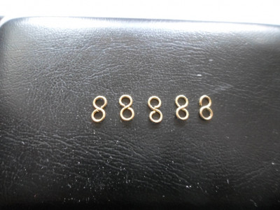

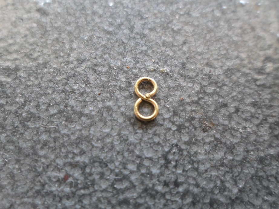

Die fertige "8" im Rohbau:

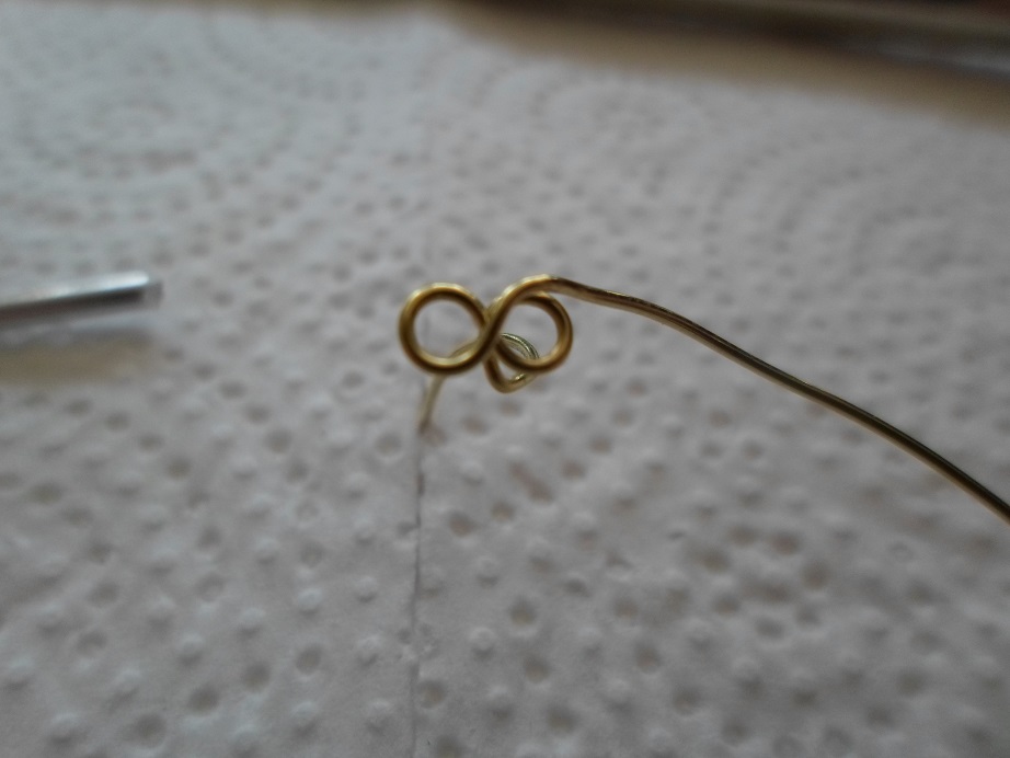

- Beiträge: 4653
Der exakte Zuschnitt erfolgte unter eine Lupe - selbige in einem Stativ eingespannt
- das erleichtert die Arbeit ungemein, und macht nen schmalen Fuß
Das ganze fünf Mal:

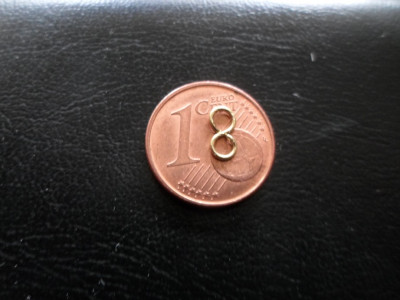

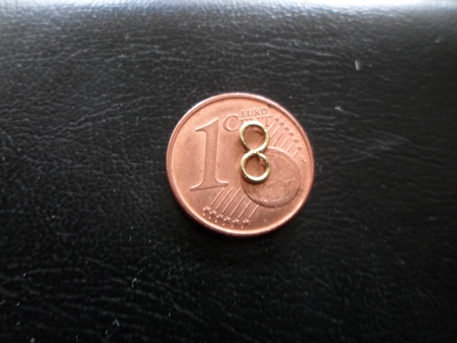

Hier noch mal die Größe der Ösen in besserer Darstellung:

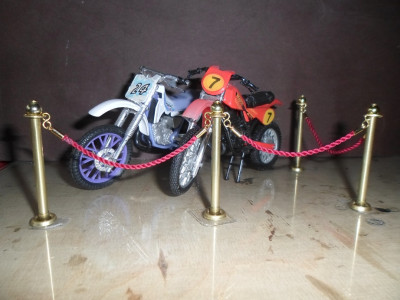

So, Scheiben sind gebohrt - und liegen schon im Acetonbad....
In weißer Voraussicht habe ich 10 Stück gebohrt - also insg. 40 Löcher.....
Einen Satz mit 1,0 Bohrungen - den zweiten mit 1,5er Löchern.......letztere brauche ich eh zur Erweiterung der Absperrung für die 1:12er Modelle

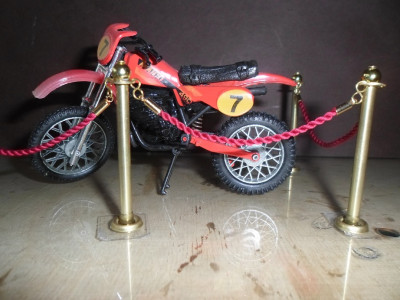

So, hier nur der zweite Versuch - die Größe passt - die Quali vorne und hinten noch nicht.
Ich brauche anderen Faden zum Seile drehen...der hier verwendete schmilzt nicht unter Hitze, sondern verkohlt.
Die Enden mit Sekundenkleber "verschliessen" ist ne elendige Schmiererei...
Eine vernünftige Möglichkeit die Scheiben gerade an die Kugeln zu kriegen hab ich immer noch nicht gefunden.
Huuuhuuuhhh - Duuummbooooo
