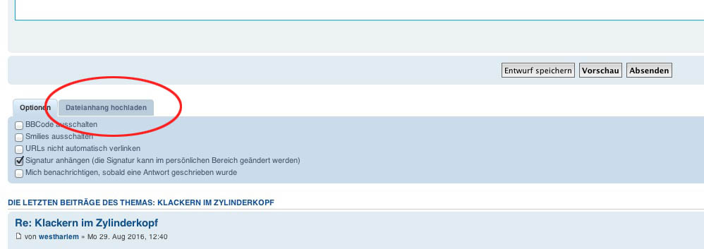

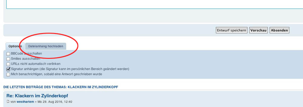

Bilder kann man hier direkt ins Forum hochladen, muss man nicht extra hosten:
