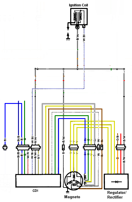

Gestern hat das gute Mädchen die ersten Töne von sich gegeben.
Allerdings hab ich sie recht schnell wieder ausgemacht, da ich merkte, dass die Massekabel (schwarz/weiß) doch recht warm wurden....
Vermute mal, dass das nicht wirklich so sein soll :teufel:
Das blau/schwarze Kabel hatte ich auf das rote vom Regler geklemmt (das einzige, was in Richtung "Plus" noch da ist....
Während sie dann lief, hab ich diese Verbindung getrennt, und sie lief weiter :think:
Ich hab hier mal die aktuelle Verkabelung. Hoffe man kann es soweit erkennen :)
Alles, was man nicht sieht, gibt es auch nicht mehr :rolleyes:

braucht es den Gleichrichter denn da überhaupt noch? Ich glaub der kann dann auch komplett raus??
Kann ich nicht sagen... Bin ja nur Koch :crazy:
Generell würde ich behaupten, Du hast recht, denn was soll jetzt noch mit Spannungsspitzen zerschossen werden....

Wenn das + nicht benötigt wird, dann kann man den Regler wegrationalisieren, bite nur die Kabel die aus der Lima gehen gut abisolieren, da die Spannung dort recht hoch sein kann ohne Regler. Die Massekabel hätten eigentlich nicht warm werden dürfen.

Eigentlich könnte man dann doch gleich die LiMa weglassen, spart nur unnötiges Gewicht
DAS dachte ich mir auch....
Wenn jemand ´ne Ahnung hat, warum trotzdem - immer her damit :wavey:

Hast du trotzdem irgendwo aus versehen einen Kurzschluss gebaut oder hast du Kabel mit zu geringem Querschnitt verbaut? Ansonsten Regler und Lima abklemmen und Limakabel isolieren und nochmal schauen, dann hast du nichts mehr was irgendwo einen Fehler verursachen kann..
