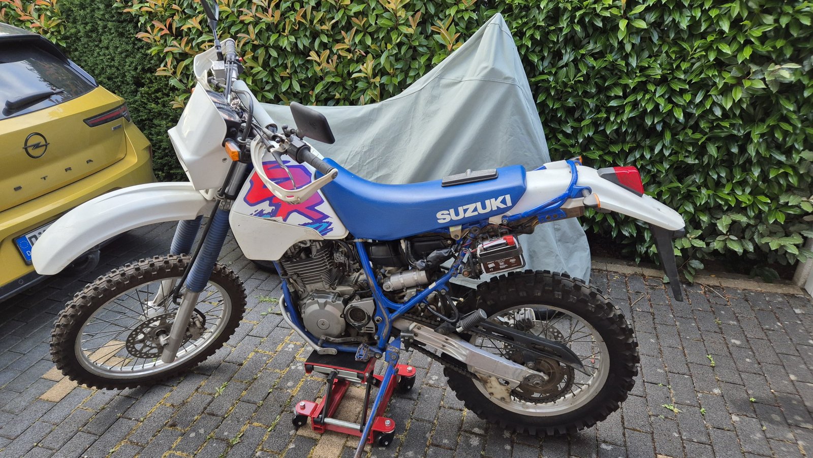

ready for tüv ... noch ohne acerbis und anderen auspuff

aufgrund anderer baustellen und prioritäten hat die kleine noch immer keinen tüv. ich freue mich weiter darauf! der vergleich mit meiner sp44b sieht von hinten noch fast gleich groß und sehr ähnlich aus, aber ...
... von vorne ist der unterschied deutlich zu sehen.

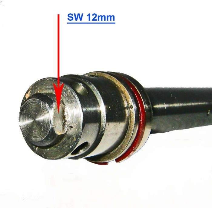

um diese schraube geht es. dummerweise ist die schon 1-2mm gelockert und daher dreht sich die ganze dämpfereinehit mit. alle versuche mit kriechöl, hammer, wärme, schlagschrauber sind bisher fehlgeschlagen. :wallbash:
anhand der dämpfereinheit des 2. gabelholmes habe ich mir schon ein "spezialwerkzeug" zum halten der dämpfereinheit gebastelt. leider dreht auch das teil durch ... :angry:

in den Gabeln der alten XT500 ist auch diese Art von Federbeininnenleben verbaut.
Ein dickwandiges Rohr, im Schraubstock an einem Ende auf die passende Schlüsselweite zusammengedrückt, hilft zuverlässig beim Gegenhalten der Schlüsselfläche innen.
