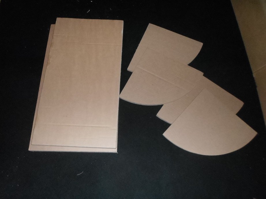

Heute mal etwas völlig anderes - hat nur indirekt mit dem Diorama zu tun. :think:
Langsam aber sicher wird´s eng in meienr Bude - was das Unterbringen der Modell-Motorräder betrifft.
Also wird die kleinste Lücke an Platz genutzt - eine Ecke zwischen Wohnzimmerwand und Balkontür schreit förmlich danach genutzt zu werden - :uups: - ein Eckregal musste her.

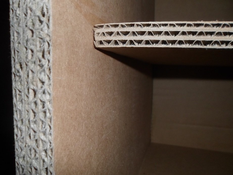

Kaufen kann jeder - nicht mein Stil. Eigenbau war angesagt - allerdings wollte ich diesmal ein Material nehmen das im Wohnbereich kaum zu finden ist - Pappe! :glotz: :glotz: :glotz: :glotz:
Im Depot lagerten noch zwei große, dicke Kartons - in etwa in gleicher Farbe. Nach aufwändigsten Berechnungen, welche einer Reise zum Mars auf einen E-Roller ähnelten, kam ich zu dem Entschluss das dass vorhandene Material reicht.
Zunächst wurden die Tafeln, welche später dann zu dicken Platten mit Übermaß zugeschnitten werden, mittels Cutter aus den Kartons geschnitten - verleimt und dann verpresst.

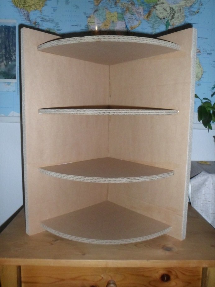

Heute dann erfolgte der Zuschnitt auf der Tischkreissäge und mit der Bandsäge - dann noch alle Kanten etwas
"entfasern" - aufpassen das es beim Hochtragen nicht nass wird ( hat geregnet wie ZAU! :crazy: :crazy: ) - dann ging es an verleimen. :good:
Fazit: Mir gefällt´s - ich werd´s so lassen :good: Ein hoch-interessantes Material - sehr stabil - leider nicht wasserfest :( :rolleyes: ...aber wann in vier Teufels Namen regnet es schon mal in meiner Bude :rofl: :rofl: :rofl: :rofl: :rofl: :rofl:

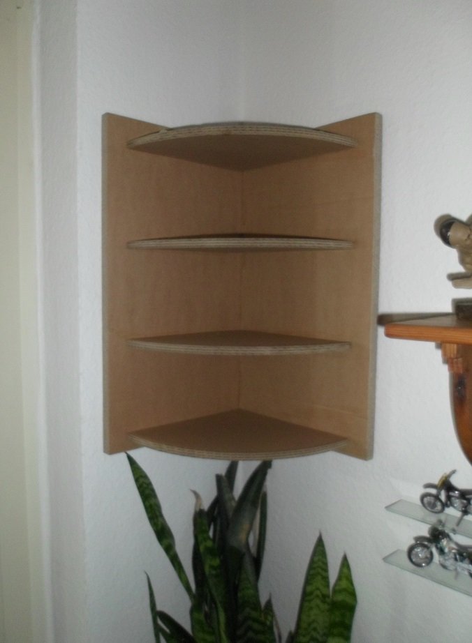

Morgen wird es dann an die Wand getackert - gehäkelt oder geklöppelt - das muß ich mir noch überlegen - das " wie an der Wand befestigen"...

Hängt. :good:
Eine kleine Materialstudie, die sehr stabil ist - und auch ein klein wenig " kurios" ;)
