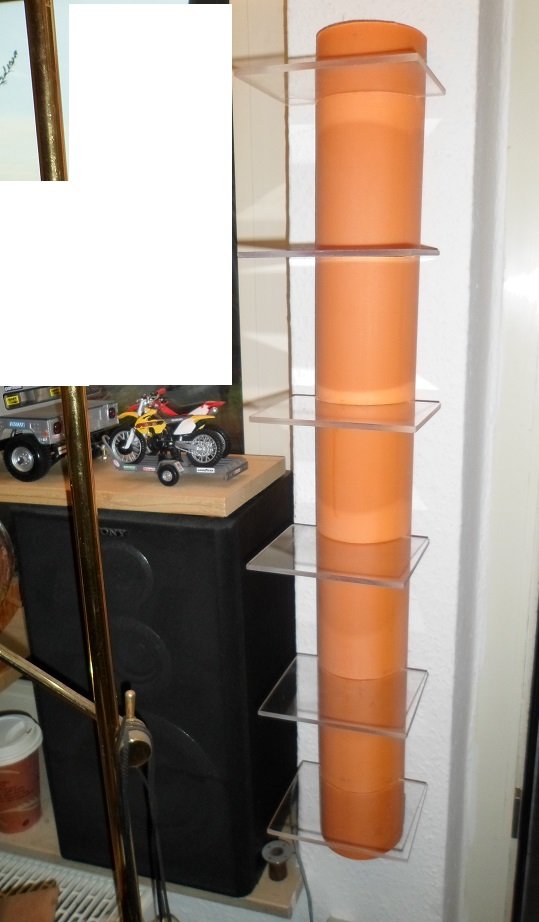

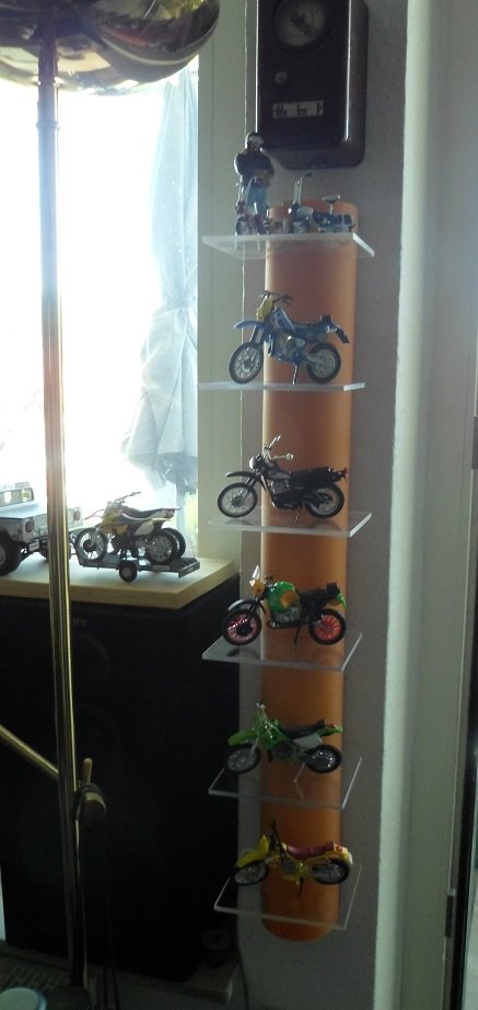

Ich hatte ja schon sehr lange die Idee im Kopf, aus einem Stück 2 Zoll Kunststoff-Wasserleitungsrohr ein Halbrohr zu schneiden, und dieses dann mit kleinen Plexiglas-Böden für die 1 : 18 Modelle zu versehen.
Da der Platz zwischen Balkontüre und großen Wohnzimmerfenster ( der senkrechte Fensterstock ) nur knappe 20 cm breit ist - musste etwas schmales her, dazu noch aus einem nicht alltäglichen Material - um meiner Leidenschaft für ausgefallene Werkstoffe Genüge zu tun.
Ein Kumpel von mir hat nen Cousin, und von dessen Schwester ihrer Tochter der Freud besorgte mir so ein Stück Wasserleitungsrohr aus Kunststoff - 2 Zoll im Durchmesser. :good:
Das Problem war das Rohr sauber und exakt der Länge nach aufzutrennen - was nach dem Befestigen einer passend dimensionierten und dem Durchmesser entsprechenden Holzplatte auch gut auf der Tischkreissäge funktionierte.
Eine Zweite Führungsplatte war dann stirnseitig erforderlich um die Einschnitte für die Plexiböden zu setzen.
Die Plexischeiben halten nur durch die "Klemmung" der Schnitte - diese sind minimalst kleiner als die Plexiplatten dich sind.
Hier ist das Teil mal im Rohzustand aufgehangen - morgen kommen dann die Feinarbeiten - ein ordentlicher Haken ins Mauerwerk - und fertig ist das Lebkuchenhaus. :)
Arbeitszeit alles in allen mit AV und Rückbau der Werkstatt gute 5 Stunden.
Mir gefällt´s - ich werd´s so lassen :bier:

Dieter, Du alter Fuchs.... Respekt für Dein Ideenreichtum :thumbup:
Hast Du das Plexiglas selbst geschnitten - wenn Ja, mit was?

Das Acrylglas / Plexiglas habe ich auf der Tischkreissäge geschnitten - mit einem extrem fein gezahnten Sägeblatt - die Kanten dann auf einer kleinen Bandschleifmaschine ( nicht Bandschleifer ) mit Körnung 120 groß geschliffen - fertig. :good:

Dann muss ich mir doch mal so ein feinstgezahntes Sägeblatt holen. Habe demnächst ein größeres Projekt vor :teufel:
Tipp: Bedenke dabei die Sägezahnbreite - wegen dem Spaltkeil an der Tischkreissäge :rolleyes:

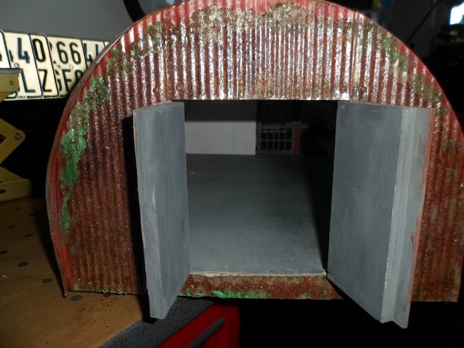

Heute also eben mal wieder Zeit gefunden um am Diorama weiter zu friemeln - die Türen wurden eingebaut. Was noch fehlt ist die endgültige Farbgestaltung innen und außen - und ein "Rollvorhang" an der Innenseite der Türen.
Diesen gab es sehr oft bei den echten militärisch genutzten Wellblechütten als zusätzlichen Windschutz :rolleyes:

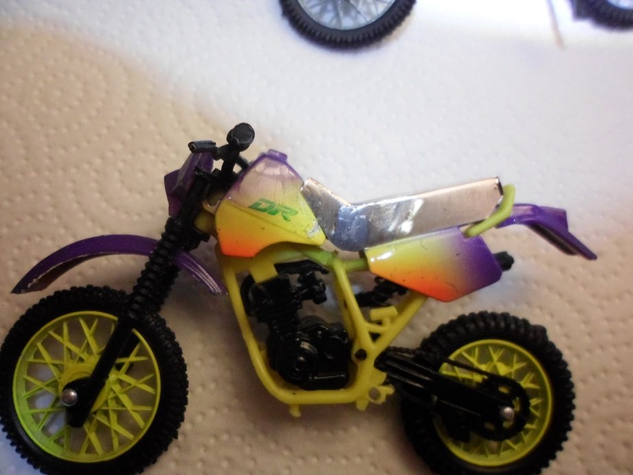

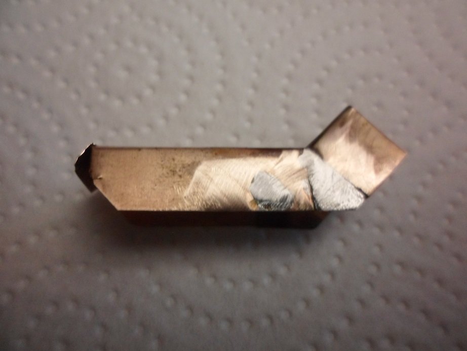

Unlängst ( oder unkurz - je nach Sichtweise :rolleyes: ) konnte ich eine äußerst seltene Modell_Motorrad-Version der DR 350 ergattern - für kleinstes Geld, da die Sitzbank fehlte - aber was man hat das hat man, und man weiß sich ja schließlich zu helfen.
Anfragen bei 3 D-Druck-Dienstleistern ließen mich erschüttern als ich die Angebote für EINE nach gedruckte Sitzbank nach Original-Vorlage erfuhr - bis zu 45 Uru wurden da aufgerufen - inakzeptabel.
Also musste ein Provisorium her - am besten aus einem halbwegs stabilen Material, welches ich mit meinen technischen Möglichkeiten bearbeiten kann :think:
Meine Wahl viel auf sehr dünnes Kupferblech. Was daraus wurde, zeigen die Bilder.
