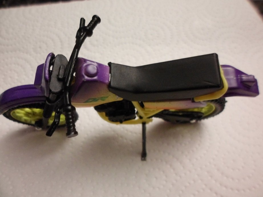

Als Sitzbankbezug diente ein Stück passend großer Schrumpfschlauch :good:
Mir gefällt´s - ich werd´s (vorerst) so lassen. :good: Als Provisorium mehr als ausreichend, wenigstens kann man das Modell jetzt stellen.

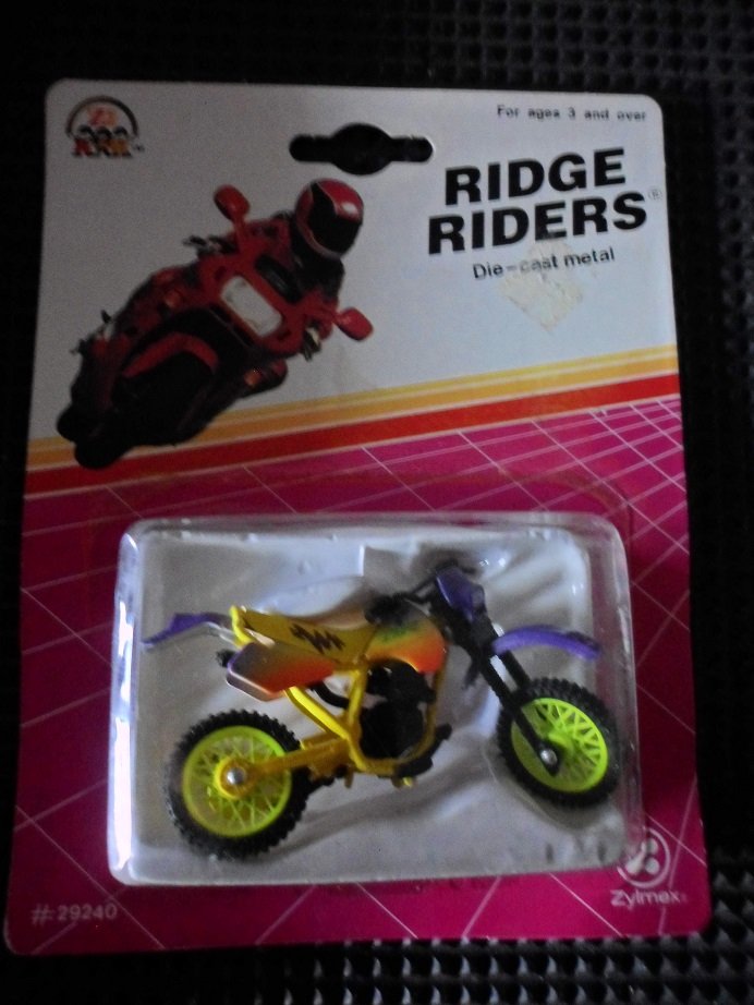

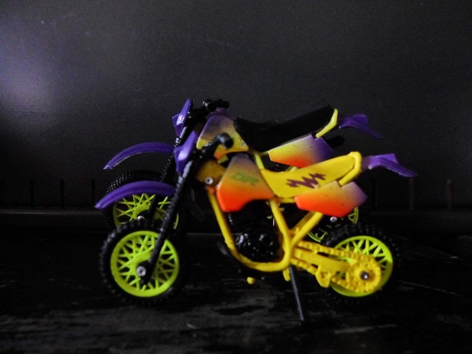

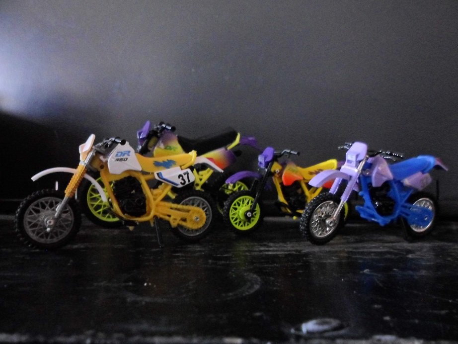

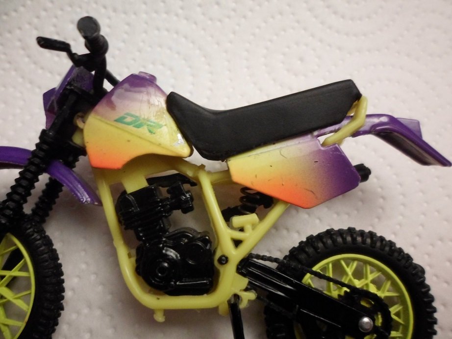

Ich ging ja davon aus das ich die II.te bute DR ebenfalls im Maßstab 1:18 gekauft hätte.......war aber nicht so.
Die 2.te ist die "kleine Version" in Maßstab 1:24 :joman: :banana: :banana: :banana: :banana: :banana:
Somit habe ich sie in diesen Maßstab jetzt auch in drei Farbvaianten :good:
Da lacht das Herz des Jäger und Sammlers :stompede: :banana: :laola:

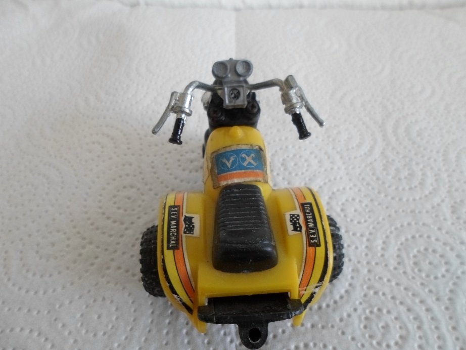

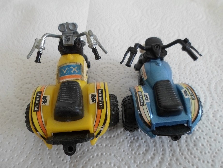

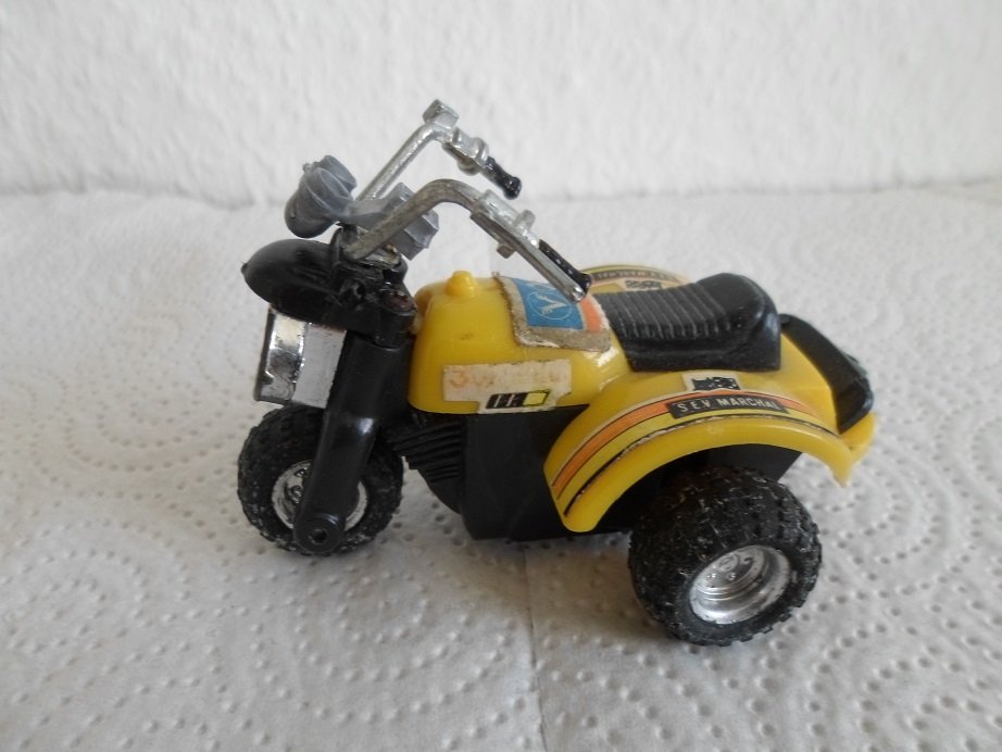

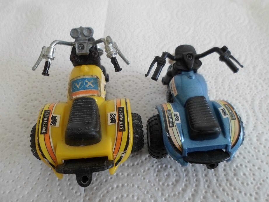

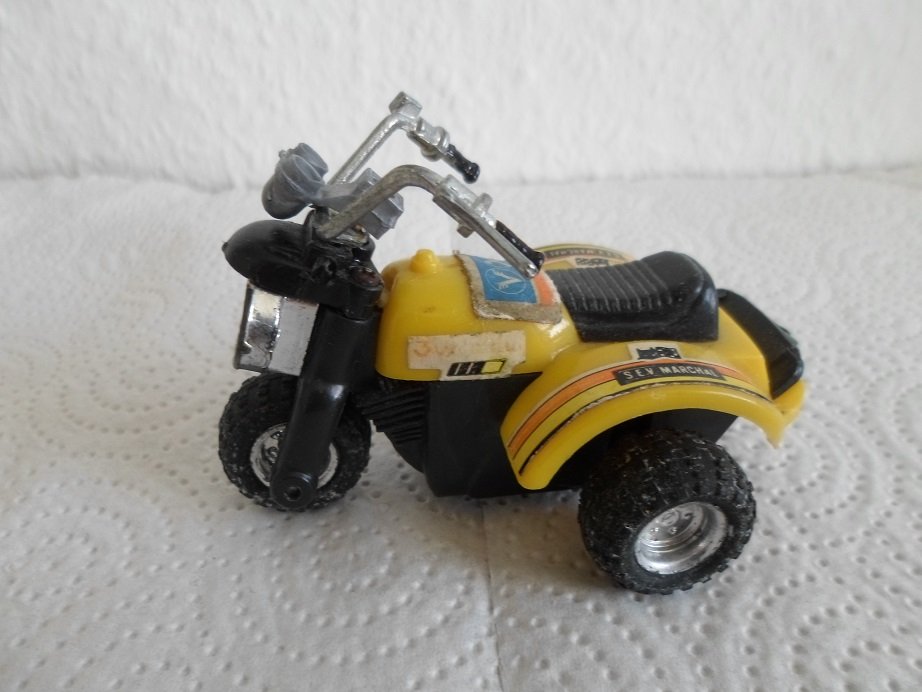

Wieder einmal gab es Zuwachs in der Modell-Motorrad-Sammlung, wieder mal war es etwas relativ seltenes: Ein Werbegeschenk einer Bank, verteilt wohl in den 80er Jahren.
Leider war das kleine, ulkig anmutende Gefährt nicht mehr in besten Zustand, eine Hälfte vom Lenker fehlte, was auch den günstigen Preis ( zwei Zuckerüben und ein Butterbrot ) rechtfertigte.
Zum Glück hatte ich bereits ein nahezu identisches Modell im Fuhrpark, so konnte ich mich an der Lenkerform orientieren um im Ersatzteillager nach etwas halbwegs passenden umsehen.
Die Wahl fiel auf den Lenker einer 1:18 Harley Davidson - passt zwar nicht 100%ig - aber mir kommt es ja mehr auf Vollständigkeit in der Optik an, als auf Originalität.

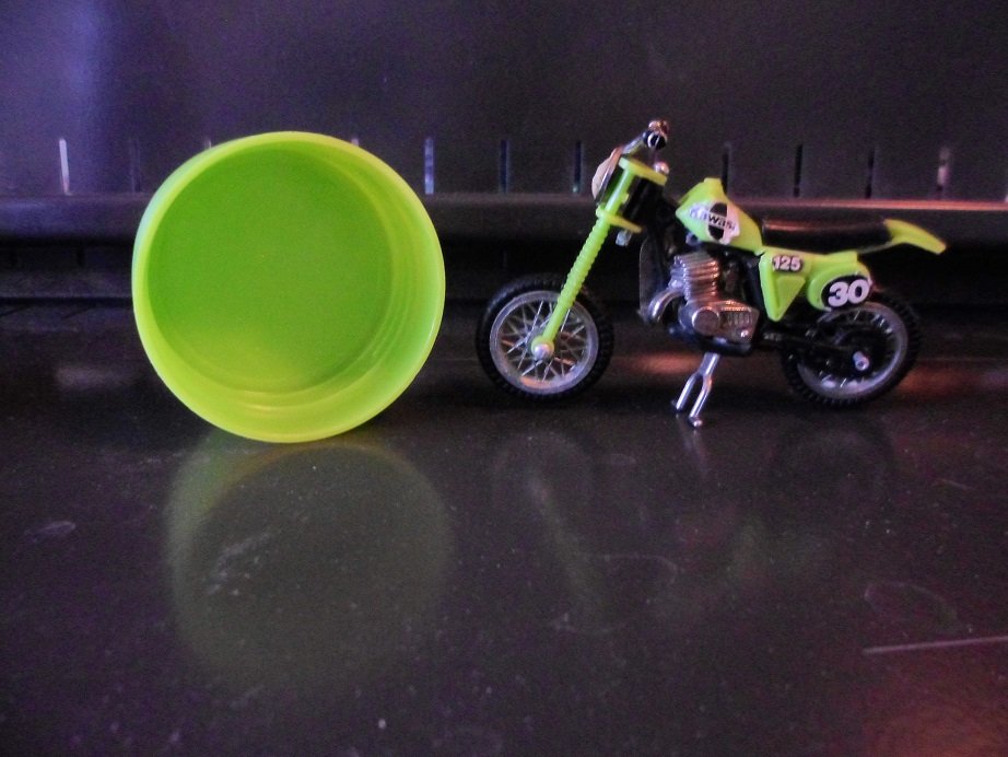

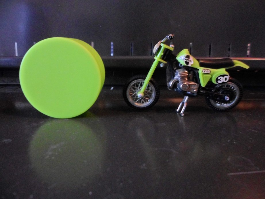

Nach längerer Pause mal wieder etwas aus der Ecke "unvollständige Modellmotorräder"

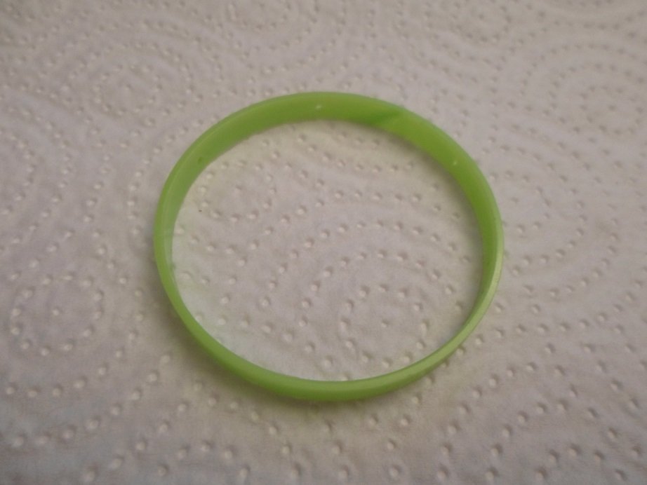

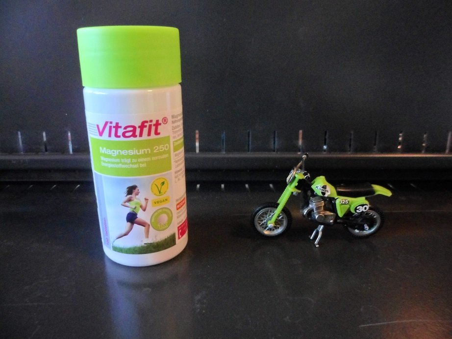

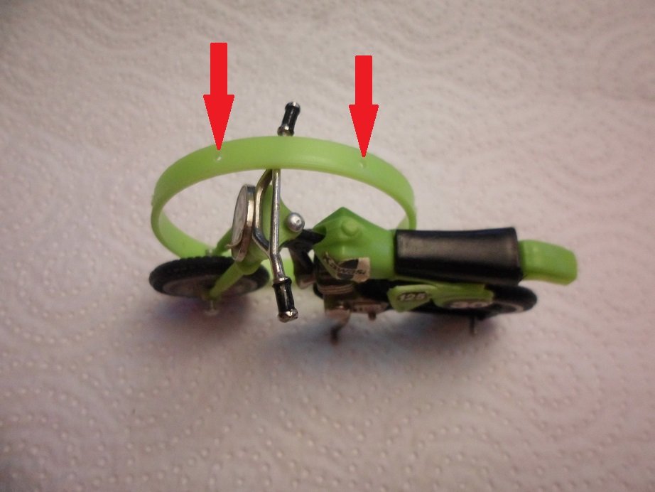

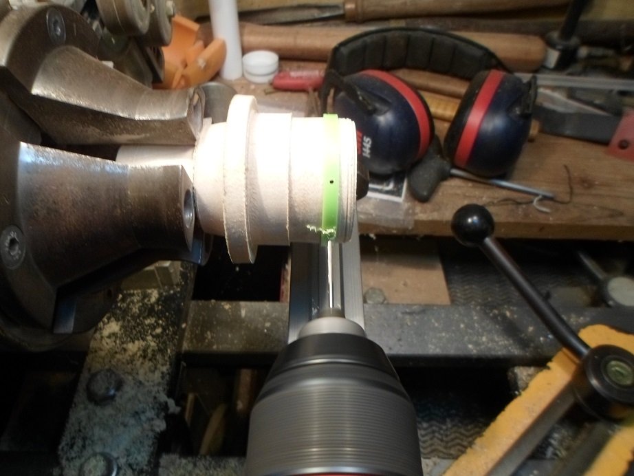

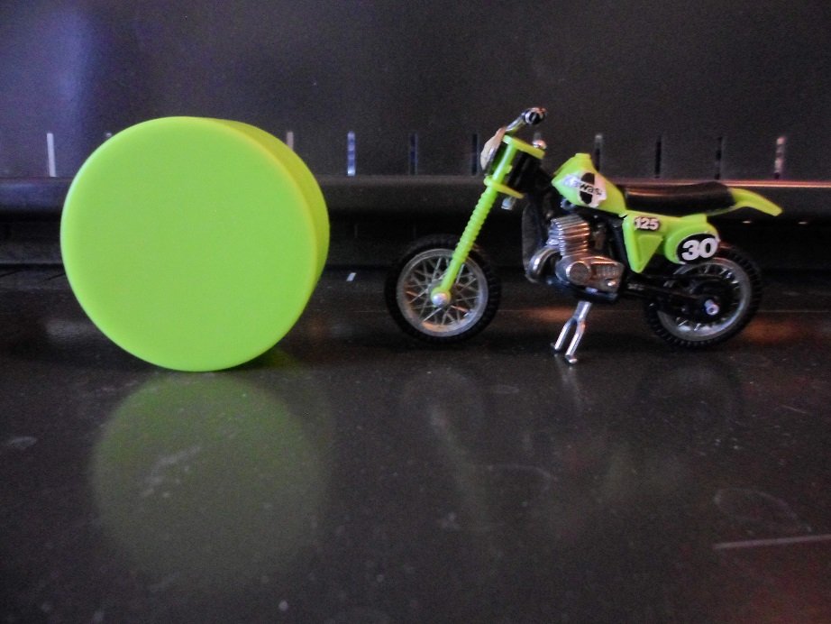

Gezeigtes Kawasaki-Modell im Maßstab 1:24 war ein Beikauf - vorderer Kotflügel fehlt. Der Zufall wollte es, das der Deckel einer Magnesiumtablettendose nahezu die identische Farbe hat wie das kleine Modell.
Aus dem Deckel wird also ein Ersatzkotflügel angefertigt.

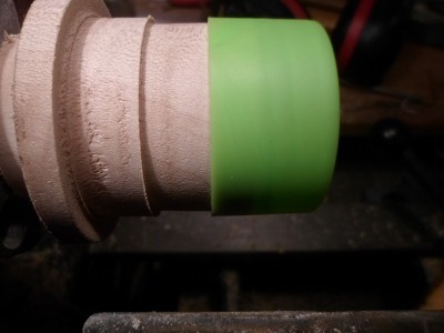

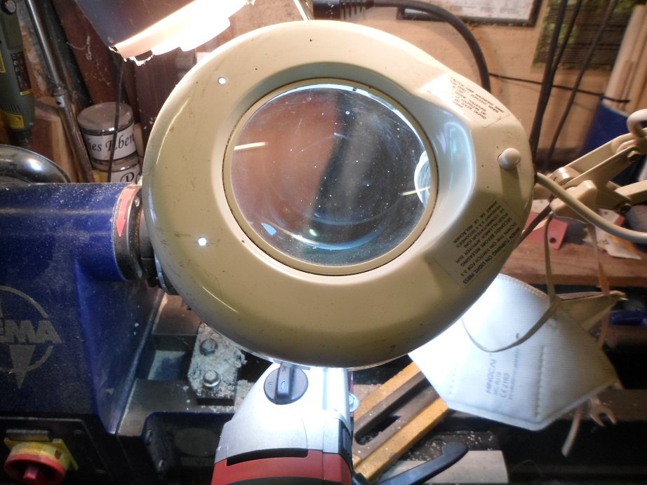

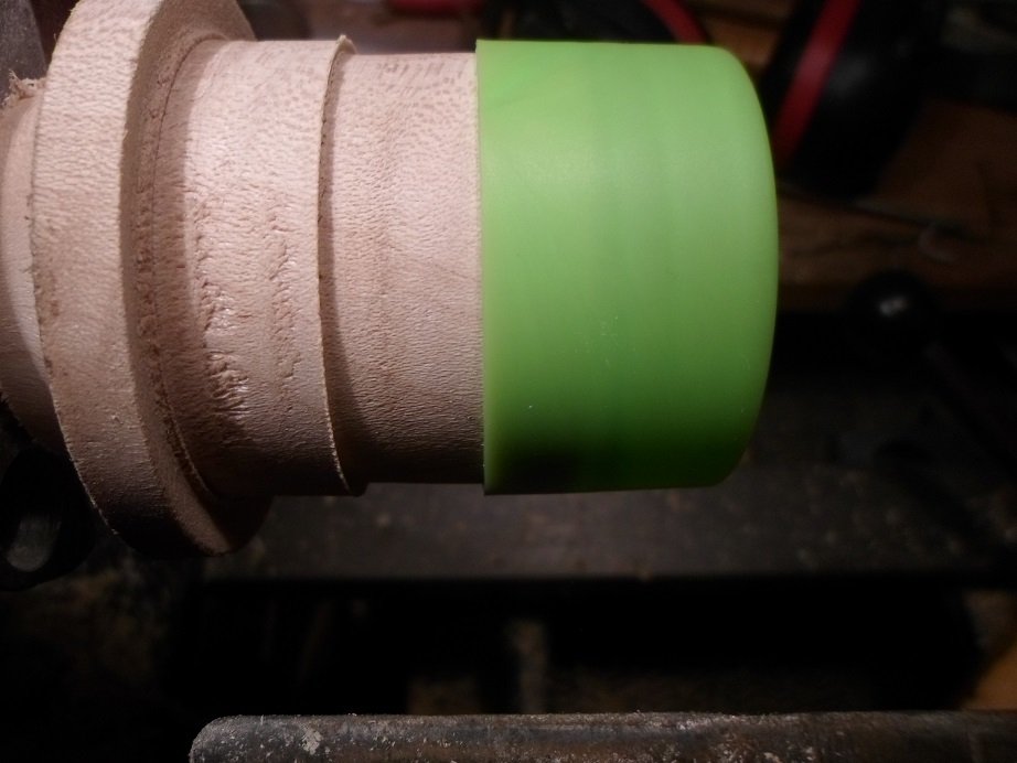

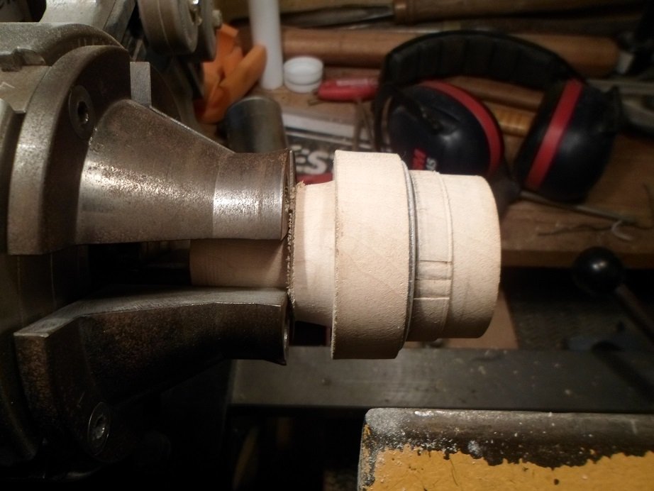

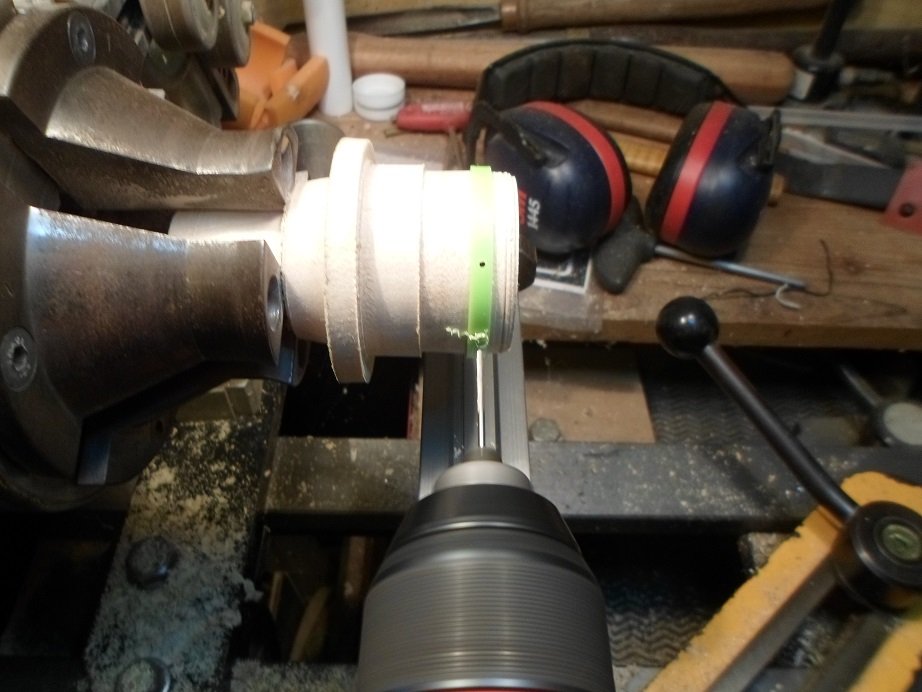

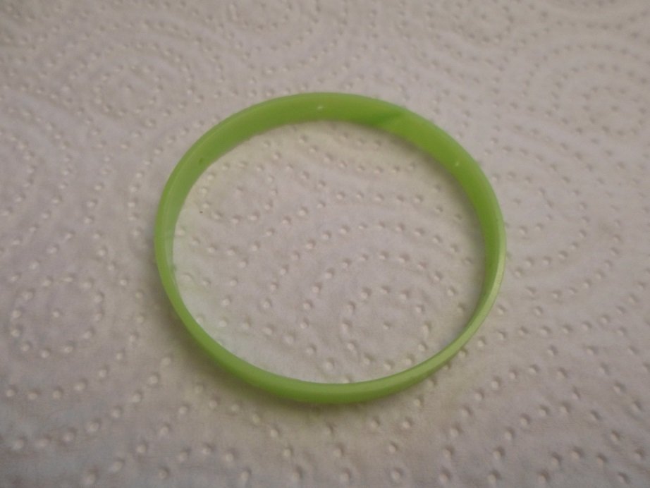

Zunächst wird die erforderliche Breite des Kotflügels ermittelt - 5,65 mm - also 5 mm - dann der Deckel auf einem Träger aus Holz auf der Drehbank aufgesetzt - und unter der Lupenlampe ein entsprechend breiter Ring abgestochen. :good:
In Anschluß daran werden entsprechende Löcher in den Ring gebohrt Bei einer erforderlichen Kotflügellänge von 10 mm reichen 6 Löcher mit einem D von 1,0 mm - das Loch im Koti ist erforderlich - weil der Kotflügel an einem entsprechenden Zapfen unter der unteren Gabelbrücke des Modells eingeclipst wird.
Der Zuschnitt und das Befestigen des Kotflügels erfolgt zeitnah - in einer Phase der Ruhe - und ohne 2 KG reinem Coffein in der Blutbahn :)
