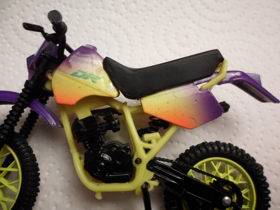

Als Sitzbankbezug diente ein Stück passend großer Schrumpfschlauch :good:
Mir gefällt´s - ich werd´s (vorerst) so lassen. :good: Als Provisorium mehr als ausreichend, wenigstens kann man das Modell jetzt stellen.

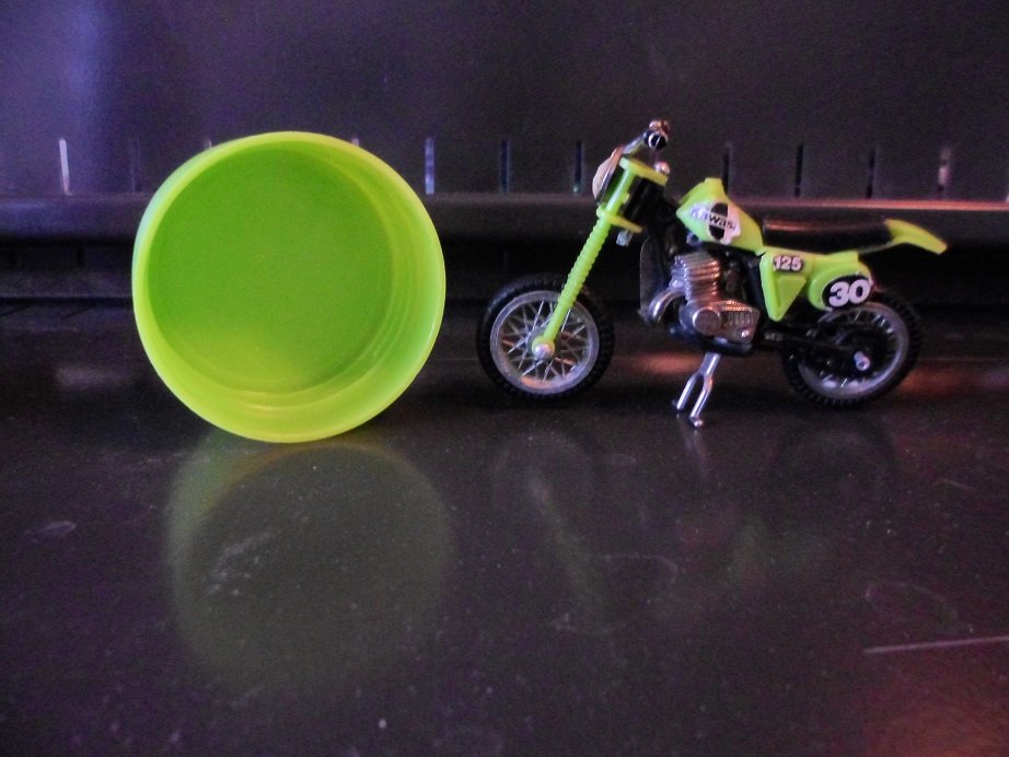

Nach längerer Pause mal wieder etwas aus der Ecke "unvollständige Modellmotorräder"
Gezeigtes Kawasaki-Modell im Maßstab 1:24 war ein Beikauf - vorderer Kotflügel fehlt. Der Zufall wollte es, das der Deckel einer Magnesiumtablettendose nahezu die identische Farbe hat wie das kleine Modell.
Aus dem Deckel wird also ein Ersatzkotflügel angefertigt.
Verfasst: 09.11.2022 16:39
Zunächst wird die erforderliche Breite des Kotflügels ermittelt - 5,65 mm - also 5 mm - dann der Deckel auf einem Träger aus Holz auf der Drehbank aufgesetzt - und unter der Lupenlampe ein entsprechend breiter Ring abgestochen. :good:
Verfasst: 09.11.2022 16:41
In Anschluß daran werden entsprechende Löcher in den Ring gebohrt Bei einer erforderlichen Kotflügellänge von 10 mm reichen 6 Löcher mit einem D von 1,0 mm - das Loch im Koti ist erforderlich - weil der Kotflügel an einem entsprechenden Zapfen unter der unteren Gabelbrücke des Modells eingeclipst wird.
