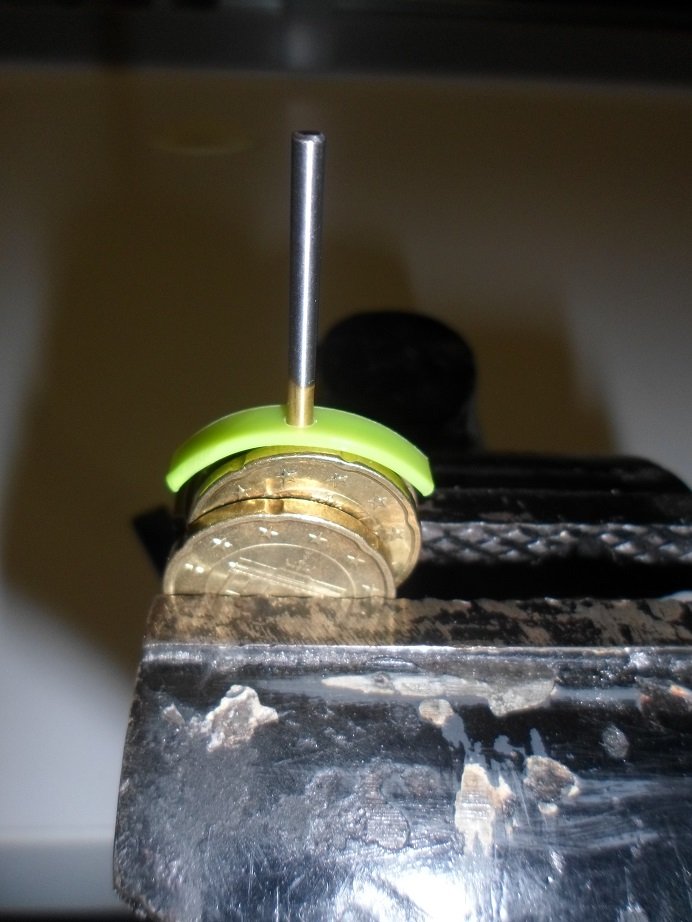

Hier noch ein Bild von der Anpasssung des Miniatur-Kotflügels über einer Form.
Die 20 Cent Münzen entsprechen dem Durchmesser des Vorderrades. Mittels des mit eingespannten Bohrers wurde das winzige Teil gegen "wegfliegen" gesichert. Der Heißluftstrom vom Gebläse ( Heißluftföhn ) war selbst auf kleinster Stufe stark genug, das Kunststoffteil von den Münzen zu pusten.
Es wurde vorsichtig angewärmt - und dann mit sanften Druck auf die Münzen gepresst bis es kalt war - fertig.
Mir gefällt´s, ich werd´s so lassen :good:
