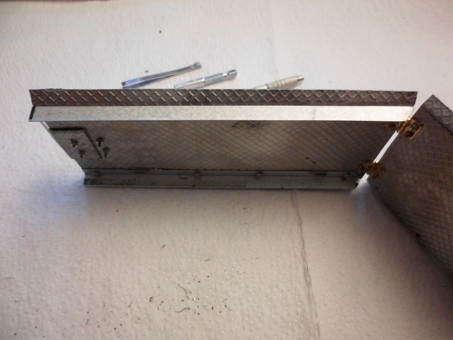

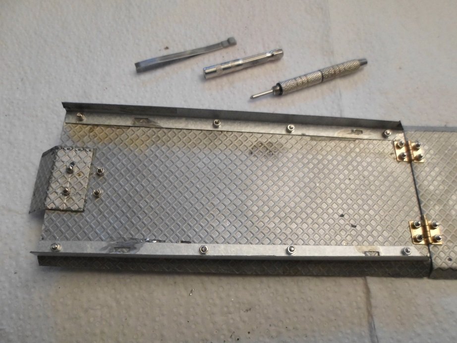

Bilder vom heutigen Tagwerk. Nach reiflicher Überlegung habe ich mich von einer voll funktionsfähigen Miniatur- Hebebühne verabschiedet. a.) Hab ich die erforderlichen feinmechanischen Fähigkeiten nicht - b.) fehlt es am nötigen Material, bzw. steht der Materialkauf in keinem Verhältnis zum Ergebnis.
Da eh im Diorama alles statisch ist - also ohne Funktion - reicht mir bei der Hebebühne das die Vorderrad-Klemmung funktioniert.
Jetzt fehlt nur noch der untere Rahmen - das wird nicht einfach werden, viele Stunden und noch mehr Nerven kosten.
Wenn alles fertig ist - wird alles noch mal zerlegt - gebürstet und lackiert - dann kommen die typischen Abnutzungsspuren...

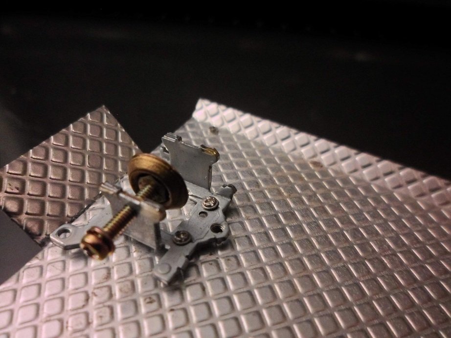

Improvisierter Bohranschlag - für die Löcher in den Streben:

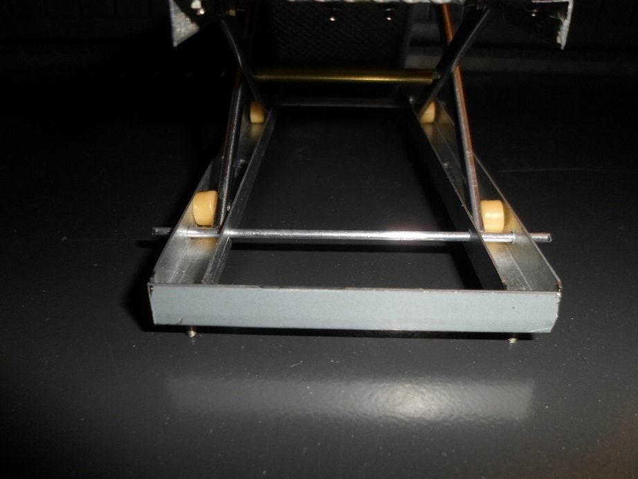

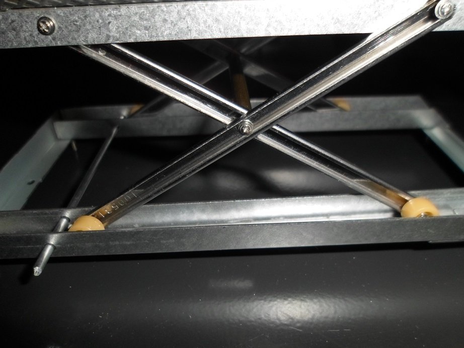

N` Abend zusammen :wavey: :wavey: :wavey:
So, Unterbau ist fertig - die Rollen sind verbaut ( die musste ich 4 x umbauen bis ich dahinter kam wieso es nicht funktionierte :rolleyes: :crazy: ) und die Sperrstange ist auch schon drinne. Die Bühne steht etwas schief, weil im Rahmen noch die provisorische Verschraubung drin ist - das wird aber noch entsprechend geändert.
Jetzt fehlen noch die beiden Pedale - ein großes zum "Hochpumpen", ein kleineres zum "ablassen" - die kommen morgen dran. Wie ich das mit dem Hydraulikzylinder mache - weiß ich noch nicht :think:
Mir reicht´s für heute - bin dreckig -meine Finger stinken nach Metall - ich bin hungrig - und essen will ich auch noch was. :rolleyes:
