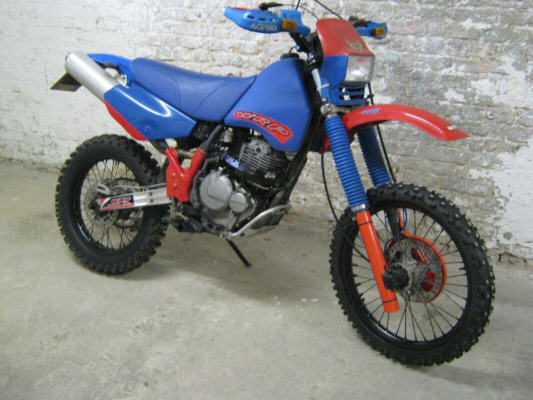

Also irgendwas hat die... ich bin kein Freund von Blau, ich bin auch kein Freund vom Überlackieren... aber es gibt Details, die wirklich gut kommen: der Lenker, der Heckfender (ist doch nicht original, oder? Maier?), die schwarzen Felgen(!) und die gerade Sitzbanklinie (sieht aktueller aus und ist ja bekanntlich vorteilhaft für die Bewegungsmöglichkeit). Letzteres hatte ich auch überlegt, aber ich komme im stock-Zustand schon nur knapp runter. Was nicht an der DR liegt
Sieht auf jeden Fall schön sportlich bullig aus, diese blaue Elise da.

Eigentlich ganz hübsch, die Maschine …
… wenn da nicht die Farbe wäre!
Dieser kleine Papagei tut meinen Augen weh!
Aber das ist auch nur mein ganz eigenen Geschmack geschuldet.

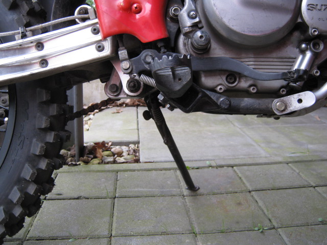

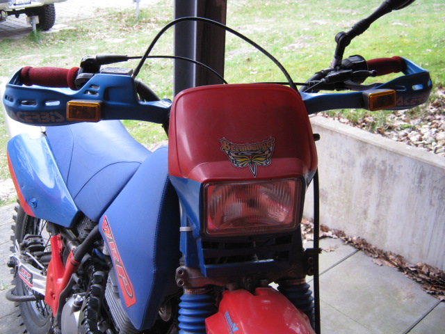

Das hat sich so ergeben mit der Farbe. Original war sie ja blau weiß, hab mir dann als erstes die Sitzbank anfertigen lassen mit dem blauen Bezug und von da an musste ich bei blau bleiben. Ich hatte dann von meiner Honda XR noch viele Plastikteile übrig und die sind eben rot. Die Seitenteile sind foliert und der Kunststofftank hat einen maßgeschneiderten Bezug. Der Lenker ist ein Quad-Lenker mit geringer Kröpfung. Bin 1,90m groß, hab deswegen auch die Fußrasten 2cm nach unten und 2cm weiter nach hinten verlegt. Ich kann dadurch im Stehen mit geradem Rücken fahren und sie ist nicht mehr so Kopflastig (Wheelies, Waschbrett fahren geht besser)
- Beiträge: 597
- Hat sich bedankt: 11 Mal
- Danksagung erhalten: 20 Mal
Re: Bilder eurer DR
Das klingt interessant! Ich bin zwar nur 1,80 aber die Rasten tiefer und weiter hinten zu verlegen hatte ich auch vor.DR385RR hat geschrieben:… Bin 1,90m groß, hab deswegen auch die Fußrasten 2cm nach unten und 2cm weiter nach hinten verlegt.
Hab mir extra einen zweiten Satz Halter besorgt, um sie auseinanderzuflexen, und dann tiefer zusammenzuschweißen …
Wie hast du 'n das gemacht ?!? Zeig doch bitte mal Bilder davon, vor allem rechts wo eigentlich der Kickstarter im
Weg ist. Oder hast du die gesamten Halter mit 'nem Adapterblech, dass jetzt unten etwas raus ragt, tiefer gelegt ?!?

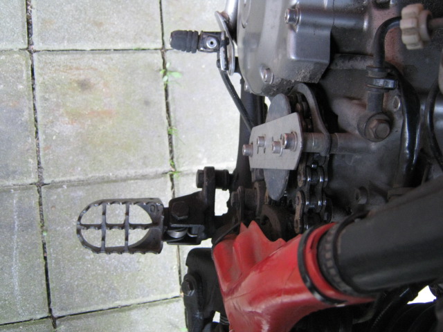

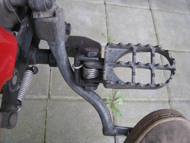

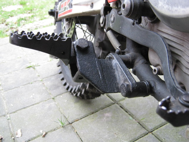

Habe die Fussrastenhalter selbst gebaut aus einem U-Profil. Gesägt, gefeilt, gebohrt und danach an eine Platte schweißen lassen. Sie sind jetzt zusammen mit dem Rahmen der tiefste Punkt. Rechte Seite war ziemlich kompliziert -die Mühe hat sich aber gelohnt. Vom Gewicht her ungefähr gleich zu den Originalen.
- Dateianhänge
- Bild 2489.jpg (105.56 KiB) 9171 mal betrachtet
- rechts
- Bild 2490.jpg (111.97 KiB) 9171 mal betrachtet
- links
- Bild 2487.jpg (105.69 KiB) 9171 mal betrachtet

Die Seitenteile auf dem Bild sind die originalen -nur etwas in"Form" gebracht.
Von der XR hab ich nur die Lampenmaske, den vo. Kotflügel und den Gabel /Bremsscheibenschutz.
- Dateianhänge
- Bild 2492.jpg (134.44 KiB) 9171 mal betrachtet
- Bild 1758.jpg (43.95 KiB) 9171 mal betrachtet
- nochmal die Fussrasten
- Bild 2488.jpg (115.06 KiB) 9171 mal betrachtet
