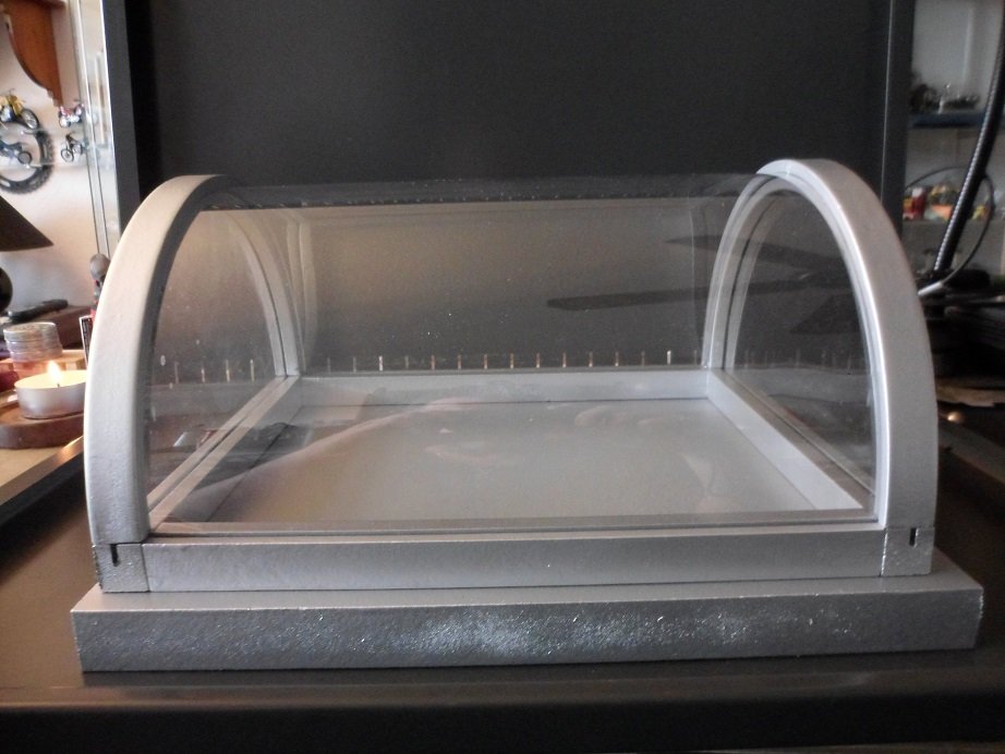

Ich habe ja notgedrungener Maßen bei der Materialwahl für die Staubschutzkuppel auf MDF zurück greifen müssen.
Dabei stellte sich die Frage, womit grundieren, damit der Farblack auch gut farbig zur Geltung kommt.
Mehrere Versuche mit diversen Grundierungen ( u.a. Nitro-Zellulose-Grundierung / Füller ) gefielen mit nicht, auch Autolack-Grundierung brachte nicht den gewünschten Erfolg - diese wurde vom MDF aufgesaugt wie von mir ein kühles Malzbier nach einer 45 tägigen Wanderung mit nem Kamel auf dem Rücken durch die Atacama-Wüste. :crazy: :crazy:
In den Tiefen meiner Werkstatt fand ich dann noch zwei Dosen überlackierbaren Unterbodenschutz - was allemal einen Versuch wert war.
Ergebnis: Perfekt: Trocknet sehr schnell - und gibt eine schöne Oberflächen - Struktur
Als nächstes folgt dann die Lack-Grundierung - und dann die Farblacke. :good:
Fazt: Mir gefällt´s - ich werd´s so machen! :thumbup:

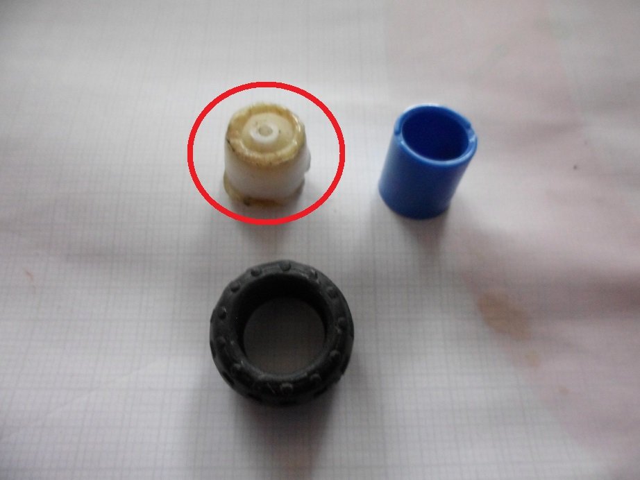

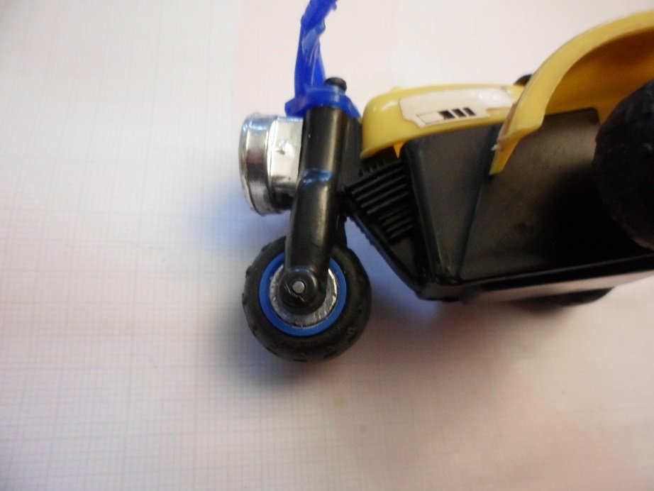

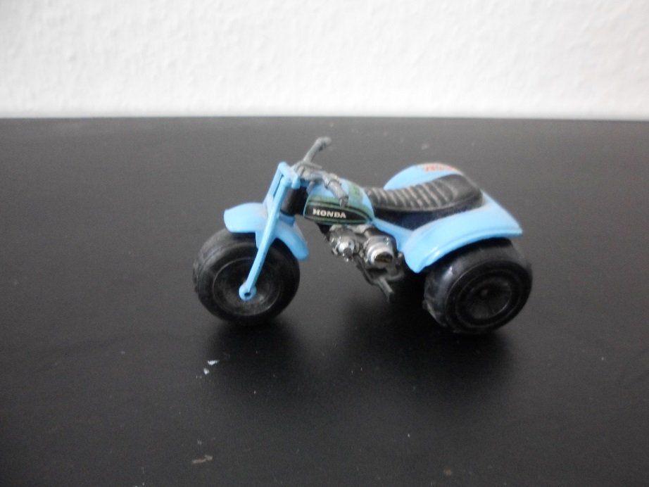

Gestern kam wieder mal ein kleines, schönes Modell an. Ein "Three Wheeler" - gekauft als " kaputt". Die vordere Nummerntafel fehlt und das Vorderrad bestand nur noch - ähnlich wie die beiden Hinterradfelgen - aus einer undefinierbaren Maße aus Klebstoff oder alten Kaugummi - PFUI DEIBL! :crazy: kann man nicht lassen, sowas. Geht nit! :crazy: :crazy: :nono:
Also war die Aufgabe eine neue Vorderradfelge anzufertigen. Durchmesser 10 mm - mit einer 1,5 mm Achsenbohrung.
Die kaputte Felge war schnell aus dem Reifen gedrückt, dann ging es an die Suche für das passende Material.
Im Fundus " Diorama-Baumaterial" fand ich eine blaue Kunststoffrolle - ehemalig in einer Bandkassette einer P-Touch-gerät verbaut. Die Rolle passte perfekt in den Reifen ( sozusagen als " Felgenrand " ) - es fehlte also nur noch die "Füllung". Diese wurde aus einem Stück Fichtenrundholz gedreht und gebohrt - dann mit Felgensilber ausgetupft.
Sobald ich zwei weitere von den blauen Rollen habe ( d.h. zwei Bandkassetten vom P-Toucher vebraucht sind ) werden auch die Felgen der beiden Hinterräder entsprechend ersetzt.
11.05.2023 geländedreirad 1 zu 18.jpg (2.5 KiB) 6058 mal betrachtet
Mir gefällt´s - ich werd´s so lassen :good: :)

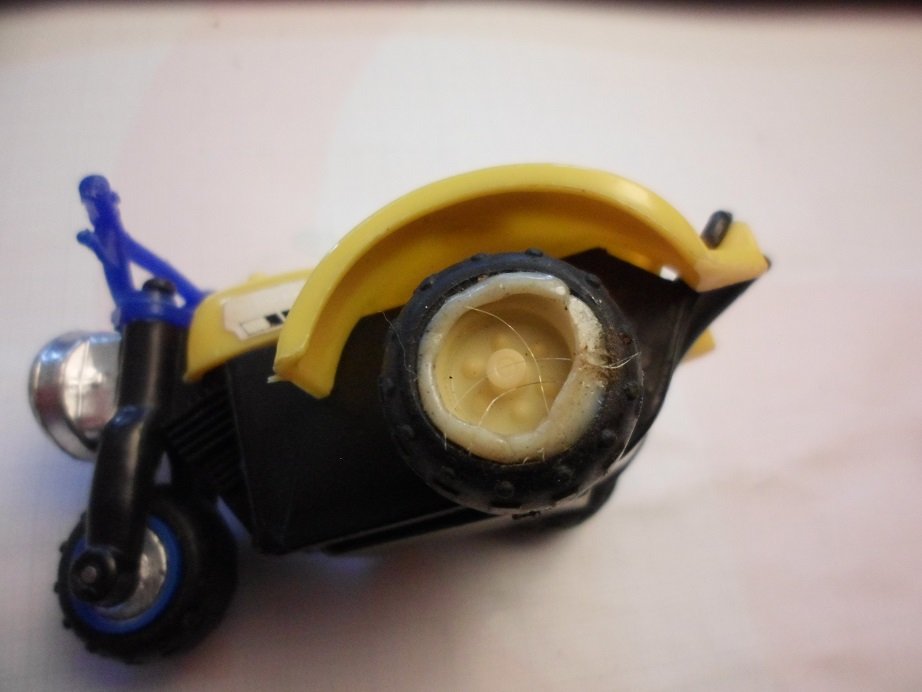

Die Hinterradfelge:

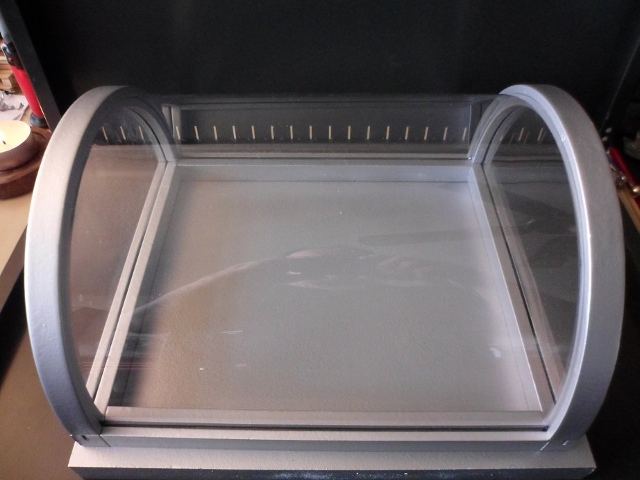

So, die Plexikuppel für die Spencer-Hill-Modelle nimmt langsam Formen an - Alle noch offenen Nuten und Risse werden noch verspachtelt - verschliffen und nachlackiert. :good:
Danach kommt die Innendeko - soll "landschaftlich" an die Filmszene angeglichen werden....
Aber: Mir gefällt´s jetzt schon - ich denk ich glaub ich weiß ich werd´s so lassen :good: :D

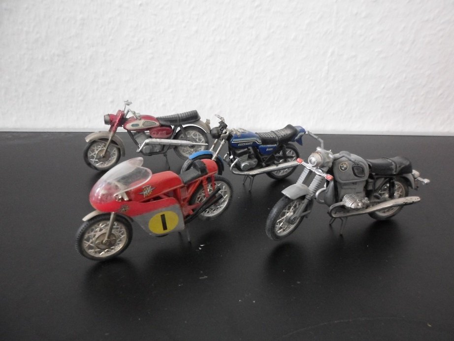

heutige Flohmarkt-Beute
Absoluter Favorit ist das blaue Honda Trike :wub: :wub: :wub: :wub: :wub: :wub: :banana:
