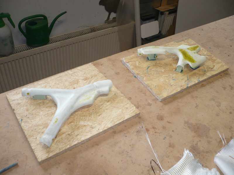

Die Rahmenschützer sind angekommen.
Zu den 3D Druckteilen werde ich mich nicht weiter äußern da vom Hersteller bis dato weder Preise noch Lieferzeiten genannt wurden.
Hier nun eine kurze Dokumentation der durchgeführten Arbeiten:
Die Originalteile von Andreas auf Platten fixiert, mehrfach mit Trennmittel behandelt und Macken mit Modellierwachs gespachtelt.
Alles im Hinblick dass die Originale beim Abformen nicht beschädigt werden.

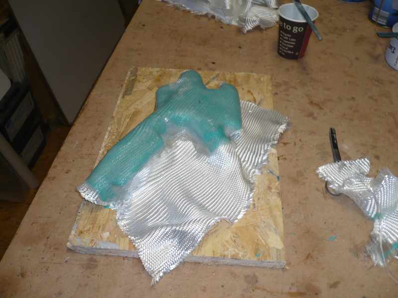

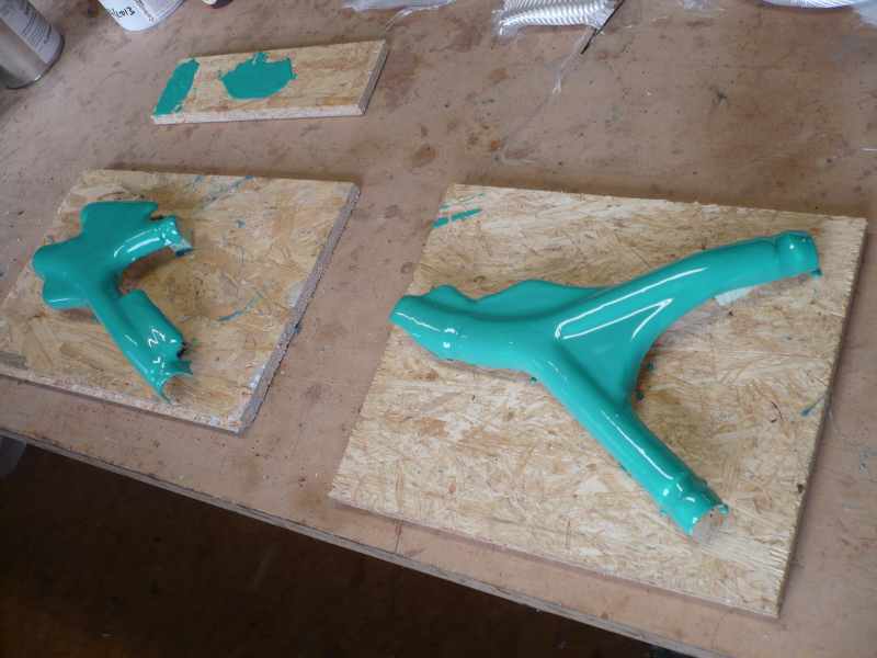

Formenbaugelcoat aufgetragen
Nach anhärten des Gelcoats mehrere Lagen Glasgewebe sehr sorgsam laminiert. Es ist wichtig keine Lufteinschlüsse zwischen dem Gelcoat und dem Laminat einzubauen.
