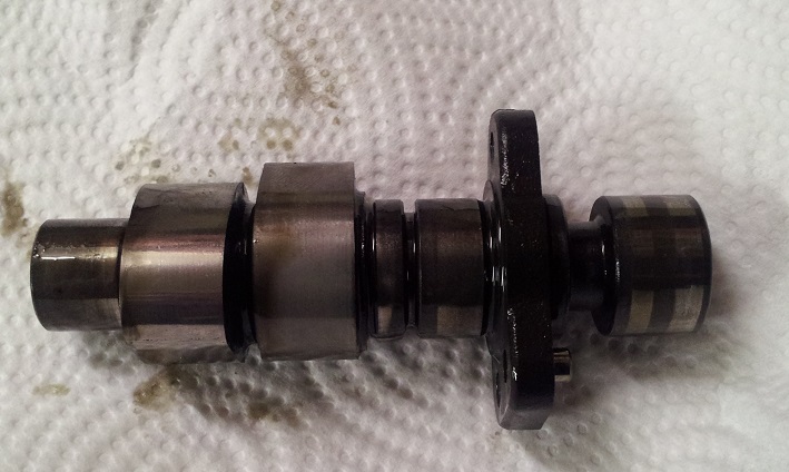

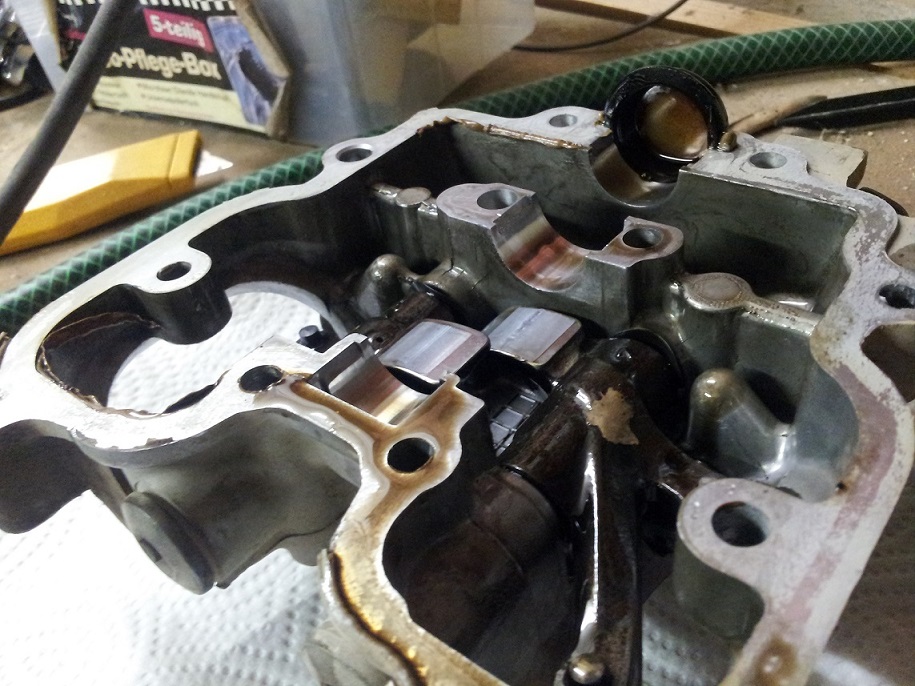

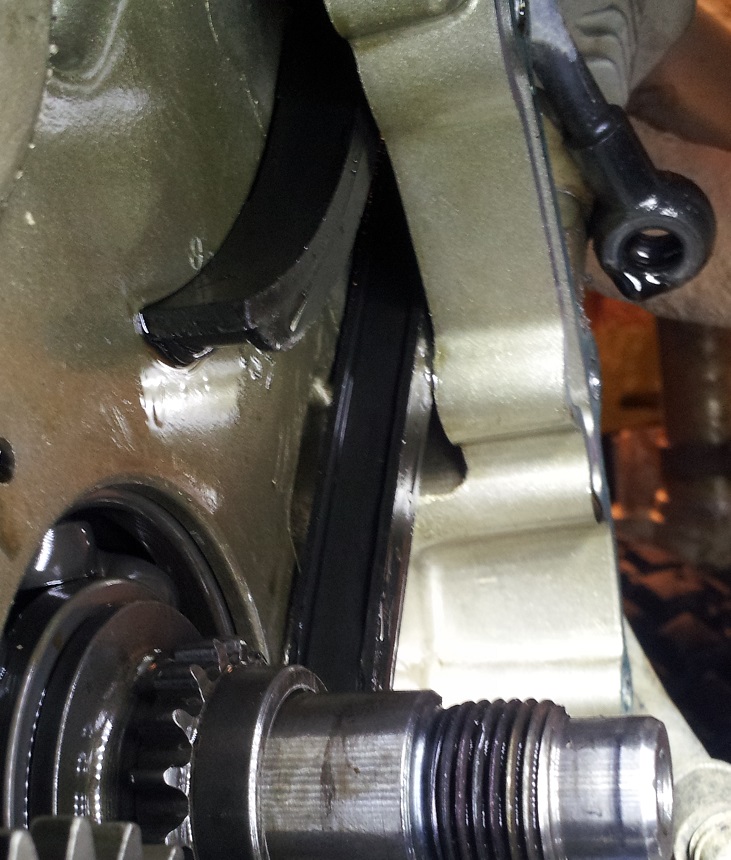

ich habe mich gestern bis zur Steuerkette vorgearbeitet.
Von oben und der Seite.
Und meine Stimmung wurde immer besser.
Der Grund dafür ist, dass auf meinem Tacho 42tkm stehen, aber die Verschleißteile alle super aussehen.
Nur die Steuerkette scheint verschlissen.
An den Kipphebeln ist kaum Abnutzung, genauso wie an den Schienen für die Steuerkette.
Die Nockenwelle und Lager sind auch noch top.
hat jemand ein Vergleich ob das bei der Laufleistung noch normal ist, oder wurde evt. schon mal der Zylinderkopf getauscht und die Steuerkette wieder verwendet?
Bin auf jeden Fall echt Happy, das ich nicht noch dieses oder jenes finde.
Hier die Bilder
Und zusätzlich, wie groß ist der Aufwand die Ventilschaftdichtungen neu zu machen?
Hier die Bilder

Sieht echt gut aus!
Ventilschaftdichtungen ist kein großer aufwand, zylinderkopf und ventilfedern abnehmen und dichtungen tauschen.

ich habe noch einen Motor mit 50000km der sieht genau so gut aus. Kein wirklicher Verschleiß oben rum. Aber Öl frisst er...

kann ich das machen ohne den Zylinderkopf abzunehmen?kamikaze hat geschrieben:Sieht echt gut aus!
Oder fallen mir die Ventile durch, wenn ich die Clips oben an der Federn herausziehe?
Danke
- kamikaze
- Beiträge: 75
- Registriert: 10.09.2013 10:02
- Wohnort: Erlangen
Re: Steuerkette
Rischtööösch!dennis1985b hat geschrieben: Oder fallen mir die Ventile durch, wenn ich die Clips oben an der Federn herausziehe?
