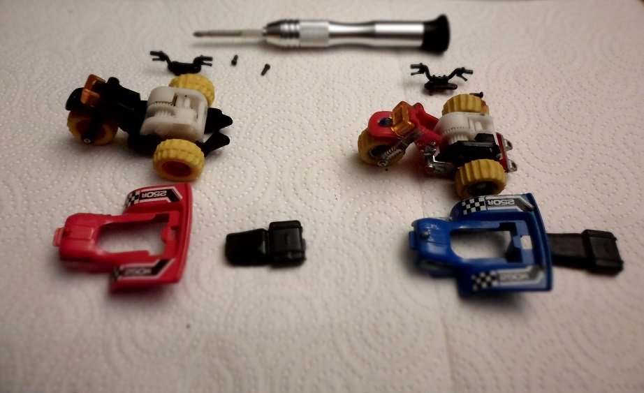

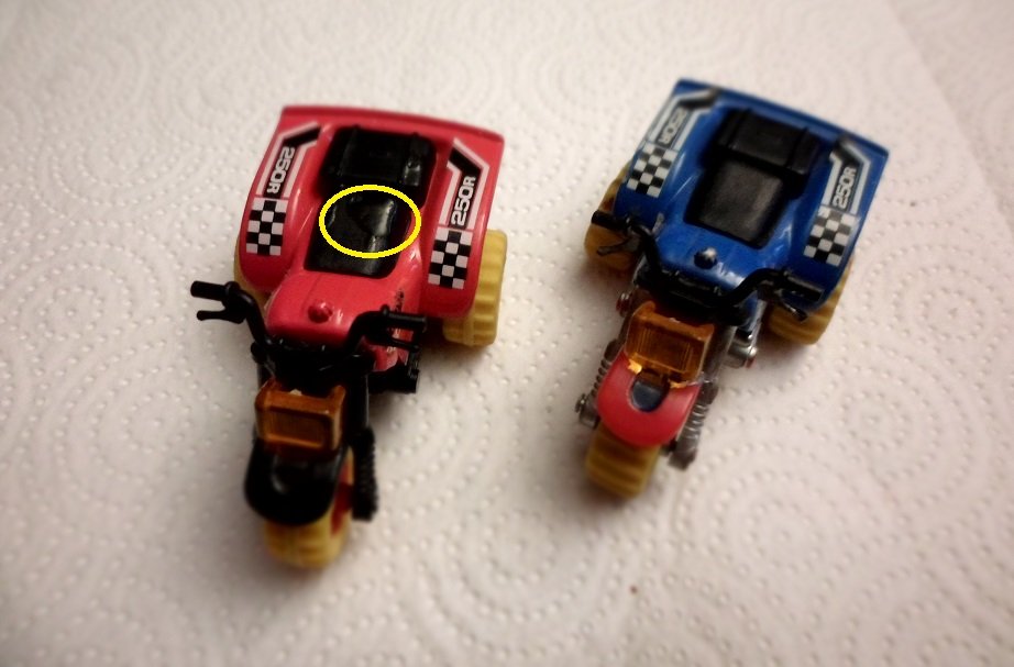

Zurück zum Thema - heute mal wieder etwas aus der Rubrik "fremdverhunztes Modell" wieder ansehnlich machen..

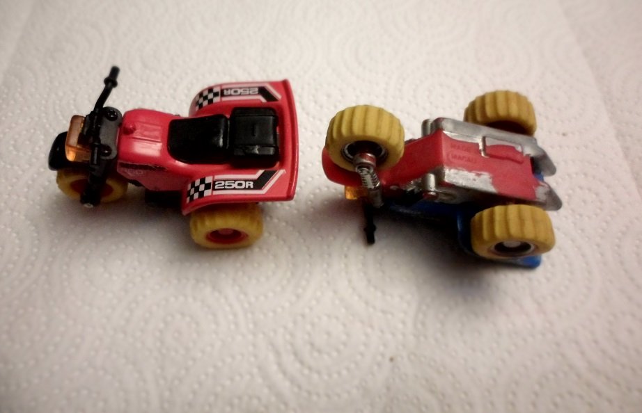

Heute kamen wieder mal 2 kleine Three Wheeler....
Zum Glück zwei baugleiche....der rote hatte kaum Mängel - bis auf dem Klecks ausgehärteten Klebstoff auf der Sitzbank - der blaue hingegen wurde wohl in seiner Vergangenheit mal Opfer einer silbernen Farb - Attacke - kann so nicht bleiben.
Zunächst wurden beide Modell zerlegt - und dann die intakte Sitzbank vom Blauen auf den roten transplantiert.

Der rote war somit schnell fertig:

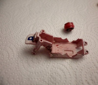

Der Unterbau des blauen hingegen kam zunächst in ein Entlackungsbad. Leider ging dabei ordentlich was schief - ob wohl ein Test zuvor sehr gute Ergebnisse erzielte - waren die 1 Min. 30 Sekunden im Vollbad des Entlackers wohl zuviel für den fast 40 Jahre alten Kunststoff
Also musste der Unterbau komplett neu lackiert werden

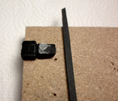

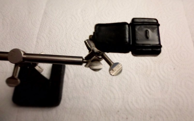

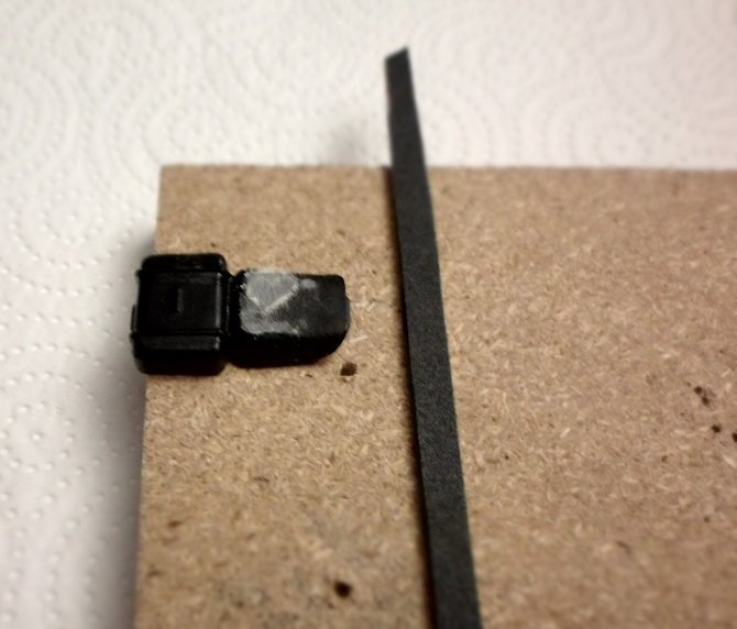

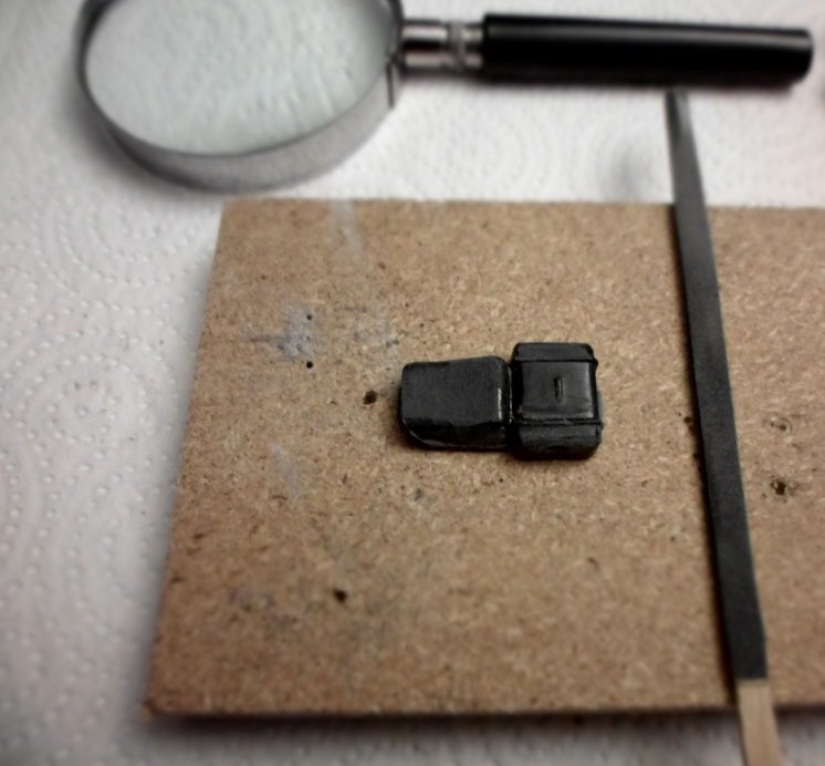

Der ausgehärtete Kleberkleck auf der Sitzbank des roten konnte nur mechanisch-zerspanend entfernt werden - eine improvisierte Feile mit Körnung 150 leistete gute Dienste. Damit später das Farbbild halbwegs gleichmäßig aussieht wurden alle relevanten Flächen ebenfalls kurz angeschliffen.

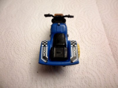

Letzt-endlich war doch noch einmal etwas Nacharbeit an der Sitzbank fällig ( hatte eine Kleberrestkante übersehen ) - dann erfolgte der endgültige Zusammenbau:
Nichts mehr zu sehen vom einstigen Kleberklecks

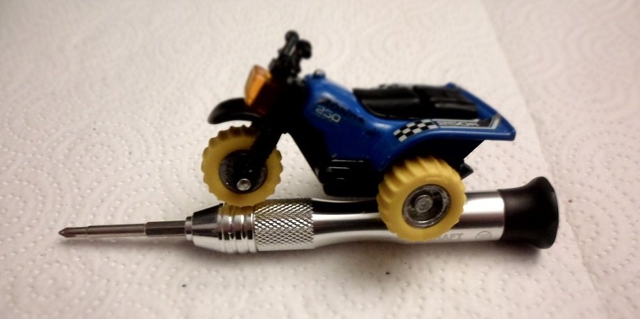

Fazit - nach guten 3,5 Stunden Arbeit: Mir gefällt´s - ich werd´s so lassen.
Die "verbliebenen" Macken laufen unter "ist eben bespielt worden".
