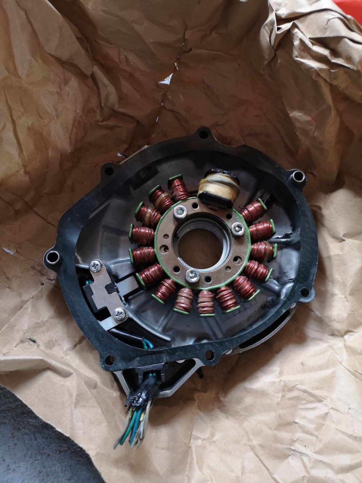

Also mal ganz einfach gemacht, der alte Kabelstrang zu den Spulen hat 10 Leitungen.
Wenn ich mir den neuen Deckel anschaue ist da nur eine Abtastspule drin und 8 Kabel kommen raus.
Hier mal ein Bild vom "neuen" Deckel.
Wenn ich jetzt meinen Kabelstrang abpetzte und den neuen Deckel da dran mache, bleiben ja 2 Leitungen unbelegt. Stört dass meine CDI / Zündspule dann nicht?
Und welche beiden Leitungen sollte ich nehmen oder ist es egal?

Das heißt, der alte hat 2 AbtastspulenWenn ich mir den neuen Deckel anschaue ist da nur eine Abtastspule drin und 8 Kabel kommen raus.
Sorry, das hab ich jetzt nicht so ganz verstandenWenn ich jetzt meinen Kabelstrang abpetzte und den neuen Deckel da dran mache, bleiben ja 2 Leitungen unbelegt. Stört dass meine CDI / Zündspule dann nicht?
Deine CDI, Zündspule, Regler sind doch auf die alte Zündanlage ausgelegt.
Eiiiiigentlich bruchst Du doch nur den ganzen Kram vom alten in den neuen Motor zu pflanzen, und alles sollte laufen (Sofern sich nicht irgendwo ein Kabelbruch o.ä. versteckt...)
Bezüglich der Leitungen gibt es in den Tiefen des Forums einige Beiträge.
Versuch´s mal bei der Suchfunktion mit Begriffen wie: Abtastspule, Lichtmaschine
Da findest Du auch Beiträge über die von mir beschriebene Vorgehensweise.

Die Spulen und der Deckel ist ja vom alten.Eiiiiigentlich bruchst Du doch nur den ganzen Kram vom alten in den neuen Motor zu pflanzen, und alles sollte laufen
Dann müsste es doch passen. Oder gibt's ne Abhängigkeit vom Rotor oder so?
Der Zündkerzenstecker sieht nicht mehr so gut aus, den tausche ich mal.
Ansonsten könnte ich auf Kabelbruch mal prüfen von der Zündanlage.

Ihr wisst aber schon, dass es im Laufe der Zeit mindestens 3 verschiedene Systeme der Lichtmaschine/Zündung/CDI an der DR 350 gab?
Es gab eine mit einem Pickup und dann mit 2. Dadurch wurden auch unterschiedliche Zündimpulse generiert und an die CDI gesandt.
Genaueres weiß ich leider nicht, aber ich habe schon einmal nach einem neuen Limadeckel für meine 94er Kicker gesucht und bin dann auf dieses Problem gestoßen. Ich habe immer noch meinen alten geflickten dran, weil ich keinen passenden gefunden hatte.
Ein Freund von mir hat eine SE und die hat z.B. einen anderen Deckel und eine andere Lima samt Pickup etc. Die Deckel sehen fast gleich aus, haben aber die "Nase" für den Pickup zb. leicht verschoben, also von Außen auch zu erkennen.
Meines Wissens muss das alles immer zusammen passen. Die Teile kann man m.E. nicht untereinander mischen.

Ja, hab ich doch oben geschrieben:Ihr wisst aber schon, dass es im Laufe der Zeit mindestens 3 verschiedene Systeme der Lichtmaschine/Zündung/CDI an der DR 350 gab?
Nebenbei bemerkt: Die dritte ist übrigens die von der SE, die von Anfang an mit zwei Abtastspulen versehen war.Ab `93 oder `94 wurden auch in der "S" 2 Abtastspulen verbaut.
Wenn einer deiner Motoren älter ist, wird das nicht funktionieren.
Auch das ist richtig - hab ich auch geschrieben (und auch schon selbst praktiziert).Meines Wissens muss das alles immer zusammen passen. Die Teile kann man m.E. nicht untereinander mischen.
Deshalb soll er - bzw. hat er ja das ganze Zündgeraffel aus dem alten Motor samt Deckel in den neuen Motor gepackt.
Hat bei mir auch etwas gedauert, bis ich alles verstanden hab
Das Problem ist jetzt wohl, das TROTZ dem er den alten Kram im neuen Motor hat kein Funke kommt - @CS92: korrigier mich, wenn ich Mist schreibe
Es gibt jetzt eigentlich nur noch zwei Möglichkeiten:
Entweder hat er versucht mit dem neuen Motor (mit noch "neuer Lima...) zu starten, und hat sich dabei die CDI zerschossen. Somit würde selbst mit der alten Lima nix laufen
ODER, es gibt wirklich einen Kabelbruch bzw. das Zündkabel hat sich aus der Zündspule gelöst, und bekommt keinen Saft...
