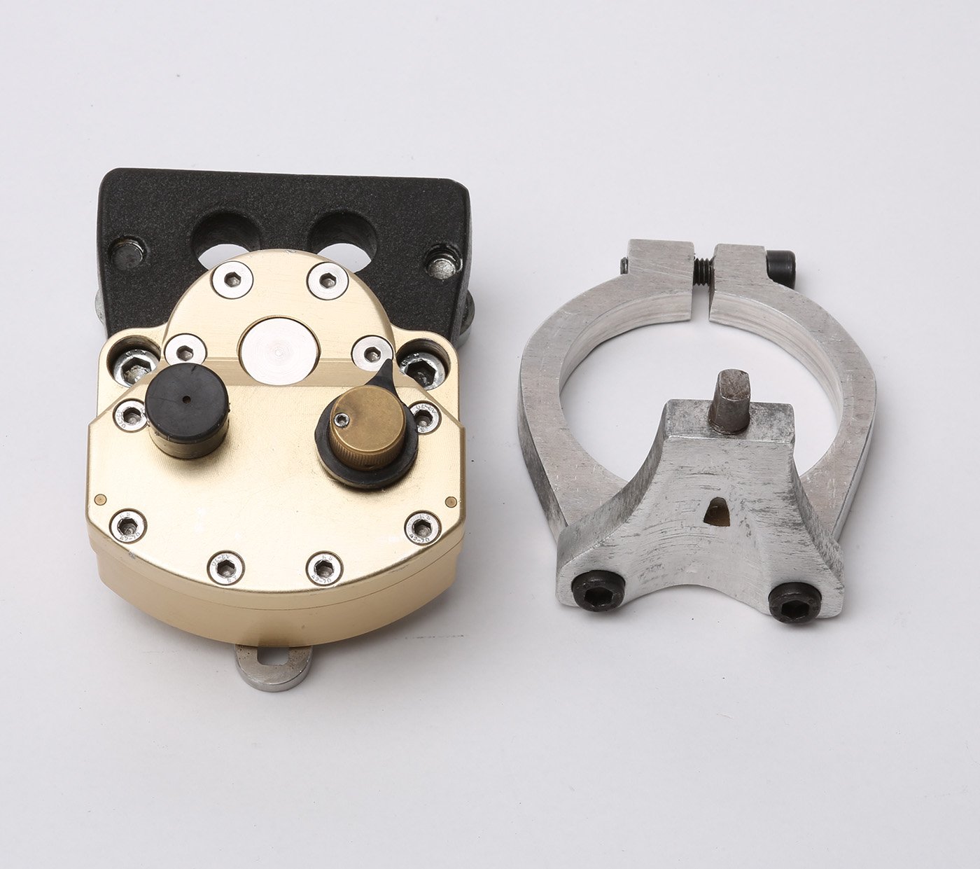

Nach langer Zeit gibt es wieder was neues
Der Lenkungsdämpfer ist nun endlich nach über einem Jahr angekommen

650$ hat der Spass gekostet. mit SUB Mount für eine 05er RMZ450, habe die Gabelbrücke von diesem Motorrad verbaut . Der Anschweisstower ist separat da die RMZ bekantlich eine Alu Rahmen hat

Selber gefahren sind wir noch nicht mit Lenkungsdämpfer. Haben aber viel recherchiert, ob sich die Investition lohnt und haben nicht negatives gefunden. Vor allem der Scotts Dampfer wird sehr gelobt, da volleinstellbar.

Ich hatte einen Nachbau aus Cinesium
an meiner DR.
Den hab ich zum Verkauf dann abgeschraubt und einzeln vertickt ...
Hat meines Erachten nach schon was gebracht, gerade wenn man mal etwas schneller auf der Bahn unterwegs war,
da fing die Maschine früher an zu wobbeln. Und im Sand ging's wie auf Schienen ...
Dieser Dämpfer dämpft vor allem wenn der Lenker gerade steht, wenn man einschlägt ist die Dämpfung weg.
Ausserdem soll er mit dem Versteller links (unter der Kappe) einstellbar, plötzliche Stöße - z.B. von 'nem Stein - blockieren.
Die Schelle hab ich aus 7075er Alu selbst gesägt und gefeilt (hatte damals noch keine Fräse).
Sie passt oben auf das Rohr vom Lenkkopf, allerdings musste die Gummilippe dort weichen.
Die Aushöhlung am "Tower" ermöglicht den Zugang zum Öltank ...
