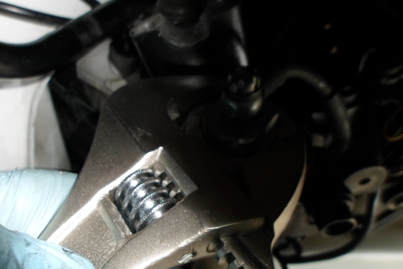

da mir der Thread sehr beim Zerlegen des SHC Federbeins geholfen hat, möchte ich ein kurzes Feedback geben. Und zwar musste ich das Federbein ebenfalls aufgrund eines zerbröseltem Anschlagpuffers zerlegen. Also Feder spannen und versuchen das untere Stoßdämpferauge zu lösen. Da das untere Stoßdämpferauge eingeklebt ist, löste es sich anfangs überhaupt nicht, ohne die Schlüsselfläche zu überdrehen. Erst nach dem Erwärmen mittels Gasbrenner konnte ich das Auge leicht lösen.
