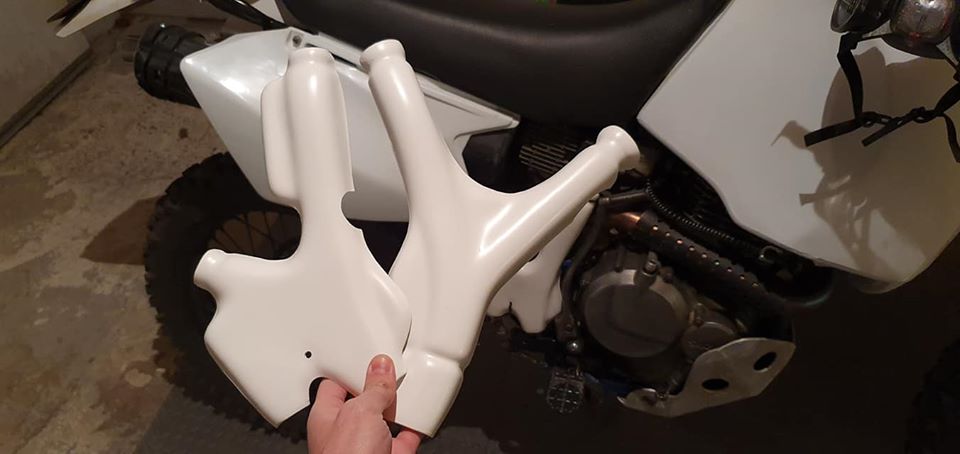

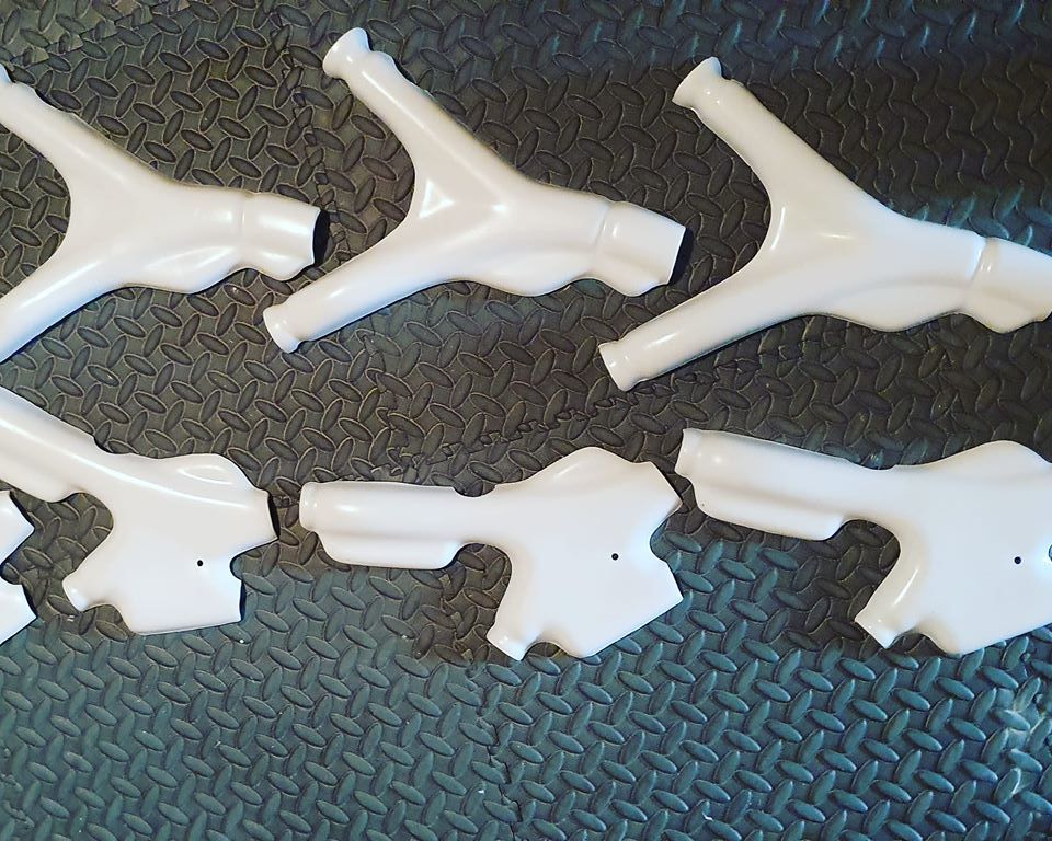

Hallo Leute,
hab vielleicht etwas Interessantes für Euch: In einer DR-350-Gruppe auf Facebook bin ich dem Franzosen Quentin Simon begegnet, der die Rahmenschützer aus GFK nachbaut und zum Preis von Euro 70/Paar (inkl. Versand innerhalb Europas) anbietet. Ich hab (noch) keine Erfahrung mit den Teilen und kann über ihre Qualität nichts aussagen. Auf die Frage, ob der die Schützer selbst herstellt, war seine Antwort:
Hier der Link zum Posting und zwei Fotos der Teile:
https://www.facebook.com/groups/4742311 ... 655880461/
Yes i use a mold, and its made with gelcoat, fibreglass and resin. i can take an order if you want a set, can be finish tomorrow and ready to ship monday

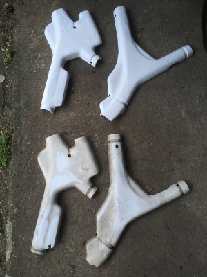

Hallo DR Freunde,
Ich bin jetzt ebenfalls einen teuren Weg gegangen und habe meine Rahmenschützer scannen und in 3D drucken lassen. Das Ergebnis scheint mir gar nicht so ungeeignet, was die Ähnlichkeit des Kunststoffs betrifft. Die Oberflächenstruktur ist natürlich deutlich anders und wird sicher mehr Dreck festhalten. Daher würde ich beim zweiten Mal nicht Weiß wählen.
Muss ich aber hoffentlich sobald nicht.
Der Scan hat natürlich auch übernommen, was an Porigkeit nicht zu verbergen und dann auch nicht wegzurechnen war. Ich empfehle also, dass der oder diejenige von euch, deren Schützer noch den besten Erhaltungszustand zeigen, das auch mal machen. Und dann anbieten.
Wer keine Lust dazu hat, aber interessiert ist, kann sich ja an die Bude wenden, die jetzt die Datei von meinen als Prototypen hat. Sollte dann ja günstiger sein, als bei mir
Info@3ddesigndruck.de , kleiner Laden in Potsdam
Ich habe es für euch getan!
Habt immer gute Fahrt und halbwegs unaufgeregte Feiertage.
BG Elliot

Naja....ich denke mal das alle Interessenten gerne wissen würden Wie TEUER den der Weg nu war...Ich bin jetzt ebenfalls einen teuren Weg gegangen

Coole nummer, welches druckverfahren hast du gewählt? Und ist die 3d Datei erhältlich?

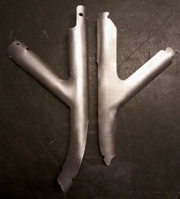

und wer nicht ganz ungeschickt ist, kann sich sowas auch in 1,5er Alublech am Wochenende mal selber bauen.
Sooo schwierig ist das garnicht...

Sieht doch recht ordentlich ausund wer nicht ganz ungeschickt ist, kann sich sowas auch in 1,5er Alublech am Wochenende mal selber bauen.
Gibt´s schon ein Youtube-Tutorial dazu ?
Re: Nachbau Rahmenschützer
Die Vorgehensweise ist bei sowas aber eigentlich immer gleich, Pappstück randrücken, anzeichnen, ausschneiden, auf Alublech übertragen und ausschneiden, andrücken, fertig.
