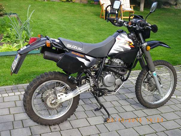

MOTORLEISTUNG NUR 17,7KW !
Habe eine DR in Österreich mit einer eingetragenen Motorleistung von 17,7KW gekauft.In Deutschland 22KW.Wurde wahrscheinlich in Österreich bei der Abnahme der Schadstoffwerte so runtergeregelt um die strengen Abgaswerte zu erreichen.
Meine Frage:Wie ist dieser Motor gedrosselt?Gibt es eine möglichkeit zu Entdrosseln um die volle Leistung von 22KW zu erreichen?
Sollte jemand bescheid wissen bitte ich um Info.
Toni
