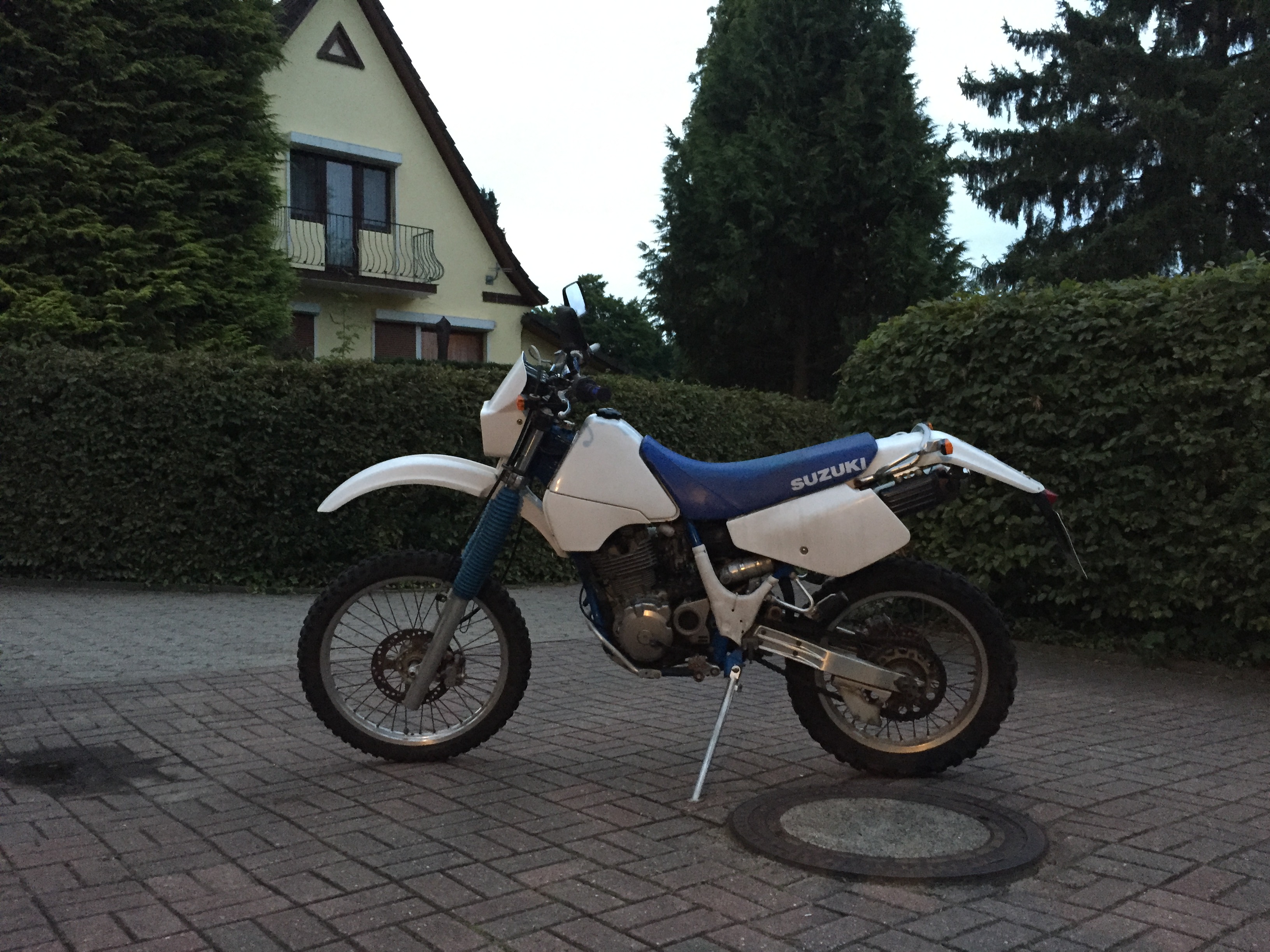

Moin Moin, ich habe mir letzte Woche eine Dr 350 sk42 b gekauft um ein bisschen dran zu basteln.
Ez 1993, krümmer und esd wurden nachgerüstet
Ca 55tsd km und n k&n ist auch verbaut.

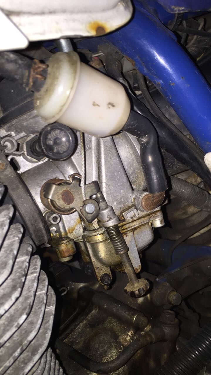

Die Karre springt erstaunlich gut an und läuft auch ruhig, allerdings hatte der Vor-Vorbesitzer schon ein wenig dran rumgebastelt und es ist ein Gasgriff für 2 Züge verbaut, allerdings nur ein gaszug verbaut. Und am vergaser seh ich auch nur eine Halterung für einen Gaszug. Nun meine Frage, gab es den Vergaser tatsächlich mal mit nur einem Gaszug? Oder fehlt da was bzw ist der nicht original?
Bild siehe Anhang.
der Vergaser wird natürlich noch gereinigt, das war direkt bei der Abholung so.
Würd mich über rückmeldung freuen
Grüße aus Hamburg
Leon

Hallo Leon,
es gab auch ein Version mit nur 1 Gaszug.
Gruß, Andreas

Die ersten Modelle hatten wohl nur einen "Öffner"
Meine DR350, Modell 1991, EZ 1/1991 hat von Hause aus auch nur einen Gaszug.
Solltest Du dafür mal Teile beim Suzuki Händelr bestellen sollte der in den Microfiche für das Modell "DR 350 L" schauen.
Sonst bekommst Du garantiert die falschen Teile für den Vergaser
Gruß Olaf

Du kannst auch mit nur einem Zug fahren. So sieht's bei unserer Dr auch aus und sie ist nicht die einzige hier im Forum mit nur einem Zug.
Beiträge: 5792
Hat sich bedankt: 622 Mal
Danksagung erhalten: 181 Mal
Re: Vergaser mit nur einem Gaszug?
Dem kann ich nur zustimmen.
Bei beiden Vergasern (Sowohl BST als auch TM) hatte / habe ich nur einen Gaszug.
Klappt bis jetzt in jeder Lebenslage :teufel:
