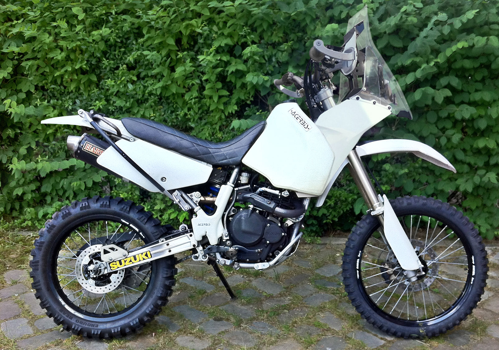

Re: Rallyeumbau
Ich hatte vor Jahren auch mal mit dem Gedanken gespielt ...
Aber schon die (rückbaubare) Befestigung der rahmenfesten Verkleidung scheint mir sehr problematisch.
Entweder müsste ein Halter an das Rohr des Lenkkopfes angeschweisst werden, oder es müssen Löcher gebohrt werden!
Für den reinen Rallye Einsatz eventuell kein Problem (Obwohl die Maschinen ja auch straßenzugelassen sein sollen.),
aber um den TüV zu überzeugen müsste man wohl Gutachten vorweisen ... der Aufwand scheint mir extrem zu hoch.
Aber ich hatte schon mal 'n Bild gebastelt, wo zu sehen war wie ich mir das vorstellen könnte
(Und nie realisieren werde!)

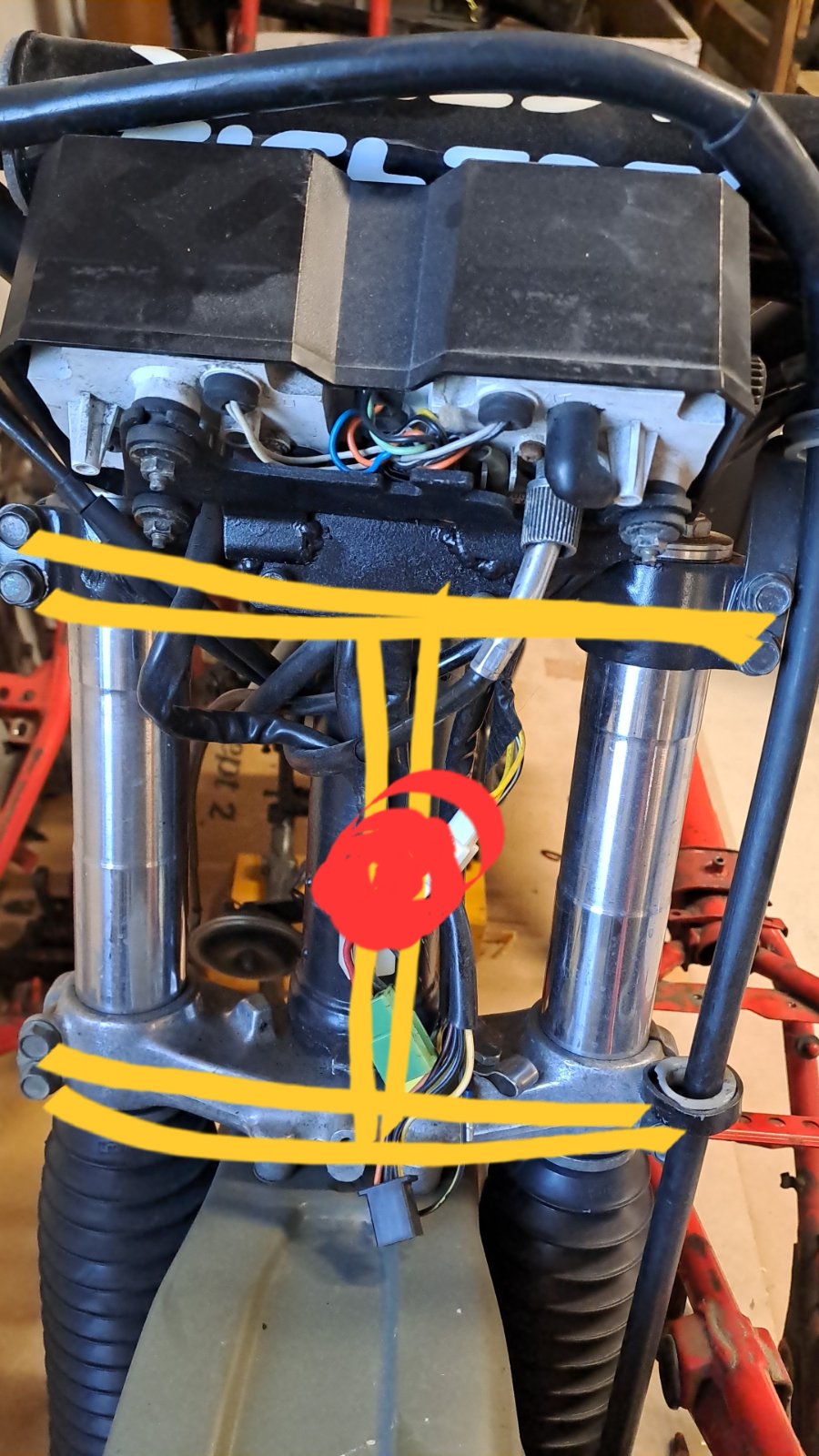

Re: Rallyeumbau
Ich spiele auch mit dem Gedanken einen rally tower zu montieren, aber auch möchte nicht bohren. Die einzige Möglichkeit das "unkompliziert" zu machen, wäre wenn ich den tower an die Gabelbrücken schraube. Dann würde sich der Kabelbaum (wie im Orginal) und auch der tower, mitbewegen. Welche Nachteile ergeben sich eurer Meinung nach noch aus einer nicht Rahmenfesten Verbindung?
Ich bin mir nicht sicher wie sich das auf das lenkverhalten auswirken, oder ich kann es schwer einschätzen. Der tower wiegt ja mit allem auch ein bisschen und geht recht weit vom lenker weg.
Was meint ihr?
So in etwa denke ich mir den Adapter. Der tower sollte dann am roten Punkt montiert werden
Was meint ihr?
