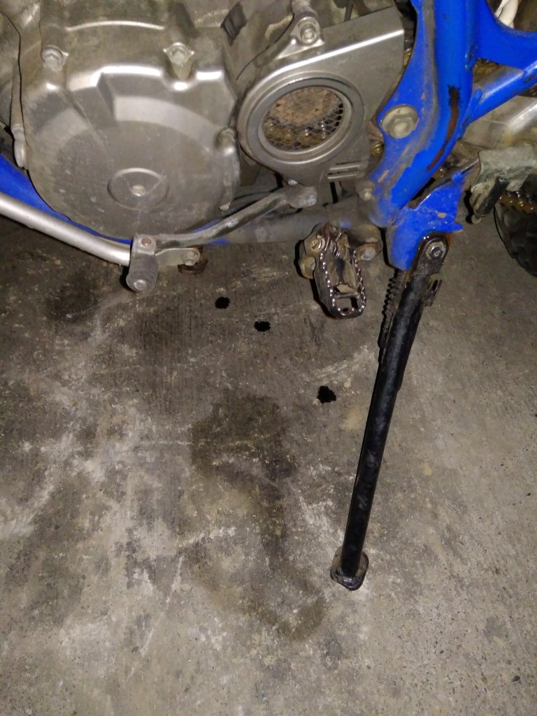

Hallo in die Runde,
Meine vor ca. 3 Monate gekaufte DR von 1993 verliert plötzlich Motoröl: es bilden sich recht schnell 3 Flecken.
Ich habe sie vorgestern auf eine Getränkekiste gestellt, um die Kette zu schmieren.
Kann ich dabei den Motorblock oder eine Leitung beschädigt haben?
Was kann ich untersuchen?
Danke,
Markus
Danke,
Markus

Erst mal drunter legen, und nachschauen. wo es tropft... Anhand der drei Tropfen auf dem Boden kann man nicht wirklich sagen, wo es her kommt.Was kann ich untersuchen?
Schau nach, ob alles trocken ist (Kupplungsdeckeldichtung, Kickstarterwelle, Ölablassschraube, Ölfilterdeckel...)
Mit ´ner Getränkekiste machst Du so schnell keinen Motorblock kaputt - und Ölleitungen laufen da unten auch keine

@Markus: Nicht gleich panisch werden. So sah das bei mir damals auch aus - war dann die Kupplungsdeckeldichtung...was anderes war an meinem Mädel noch nie undicht.
Nicht vergessen: Nach der Rep Ölstand wieder anpassen, oder gleich nen Ölwechsel mit machen.

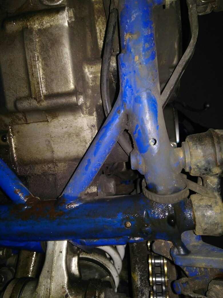

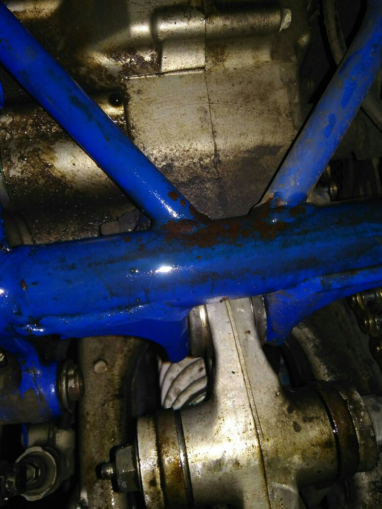

Danke, werde mich drunter legen und suchen (Kupplungsdeckeldichtung, Kickstarterwelle, Ölablassschraube, Ölfilterdeckel).

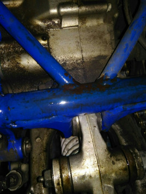

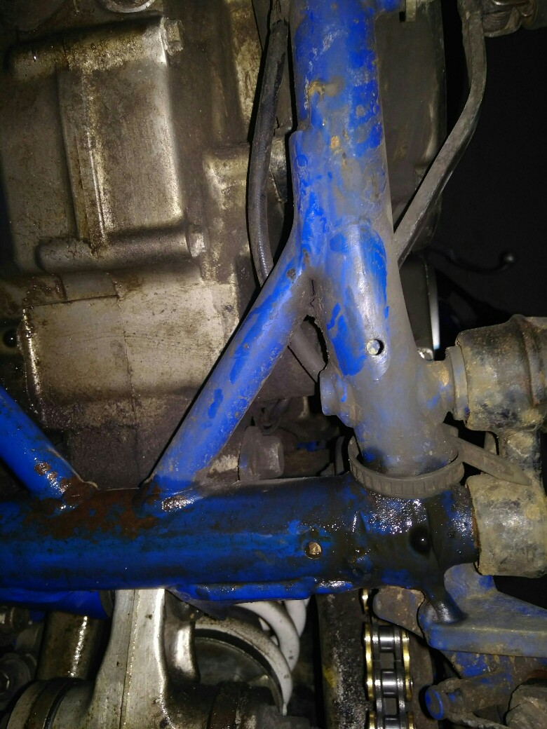

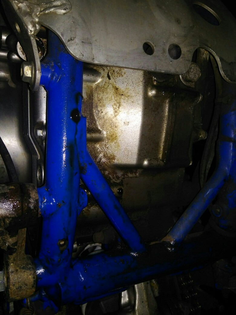

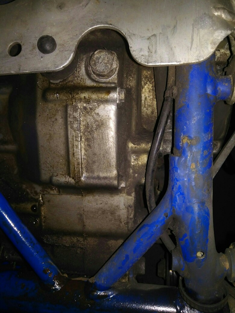

Hatte gestern noch Fotos gemacht, erkennt ihr da was?

Re: Verliert plötzlich Motoröl
erstmal alles sauber machen, ggf mit bremsenreiniger nachbehandeln so dass am ende alles trocken ist. dann ne probefahrt (warm fahren) und schauen wo es raus kommt.

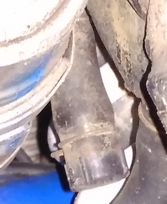

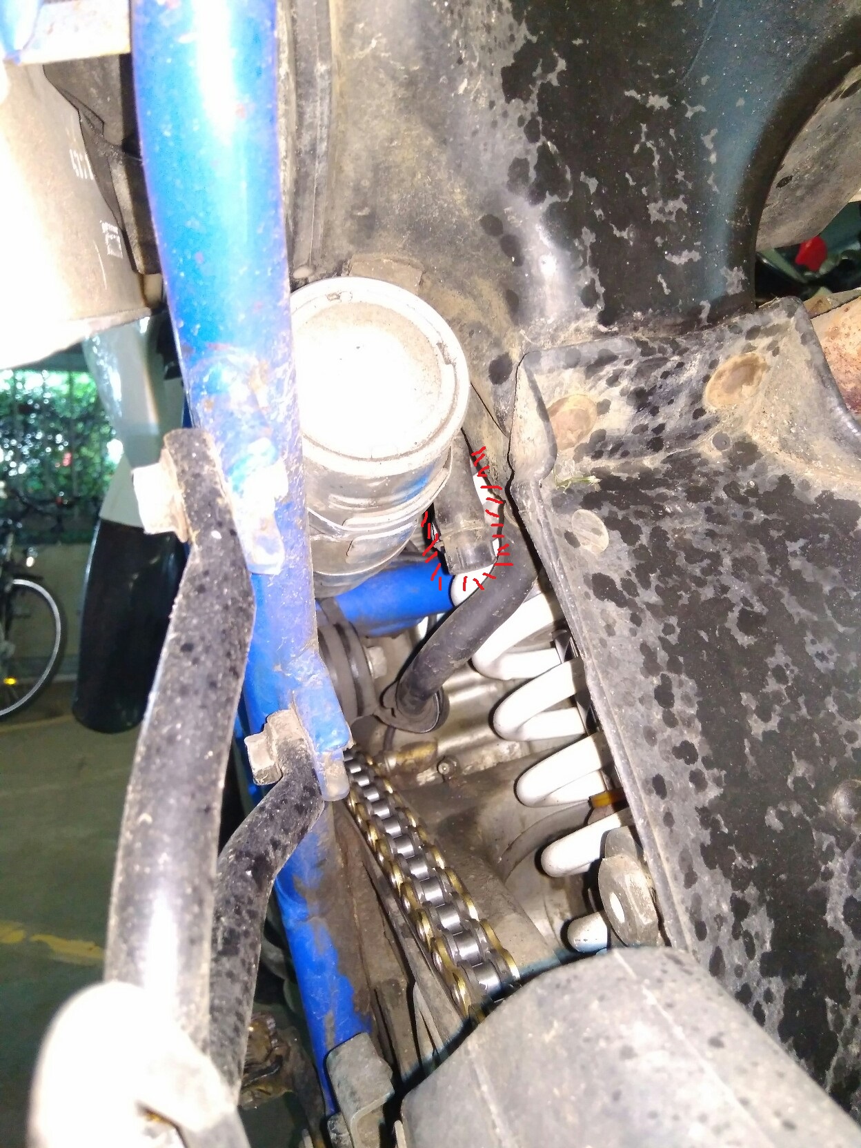

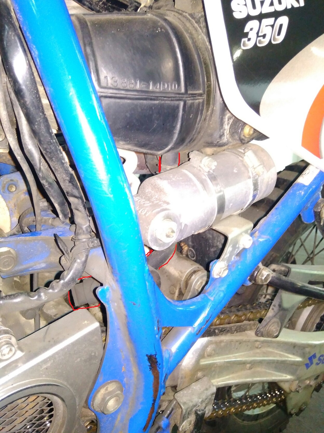

Hallo. el_lobo,
ist der Schlauch mit der roten Umrandung der "schwarze mit Gummischnuffel damit Wasser ablaufen kann"?
Aus dem scheint nichts auszufließen.
Den anderen "durchsichtiger mit Plastik Stopfen am Ende" finde ich nicht.
Gruß,
Markus
Inzwischen ist ein Schnapsglas Öl auf die Zeitung unter dem Motor ausgelaufen, das wird anscheinend schnell immer stärker...
Gruß,
Markus
Hallo el_lobo,
ich habe von hinten geguckt und den "durchsichtiger mit Plastik Stopfen am Ende" gefunden (mit roten Strichen markiert und Ausschnitt).
Der ist aber nicht (mehr) durchsichtig, sondern genauso dunkel wie der für den Wasserablauf.
Der Wasserablauf scheint mir übrigens auch verschlossen zu sein...
Gruß,
Markus
