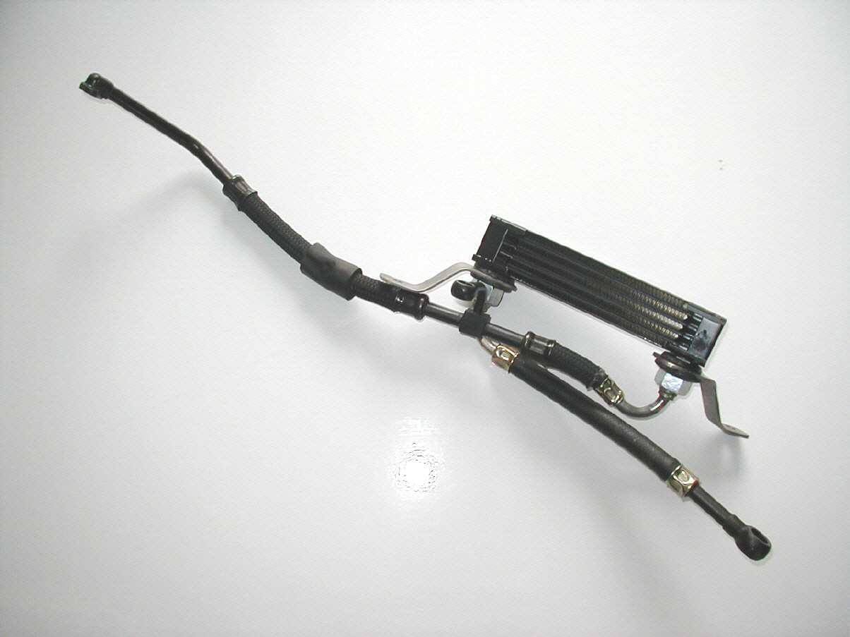

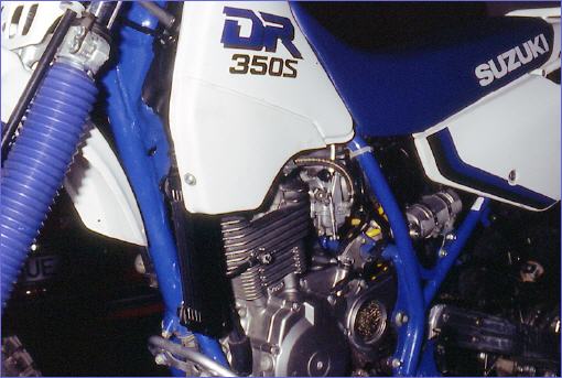

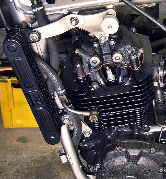

Der von der Honda CB 500 passt recht gut. Einfach mal über die Suchfunktion Ölkühler anbauen eingeben.
Hat mich alles in allem ca. 40.- bis 50.- € gekostet und einen Vormittag Arbeit.
Die Bilder sind nicht von mir, wurde aber genau so durchgeführt.
