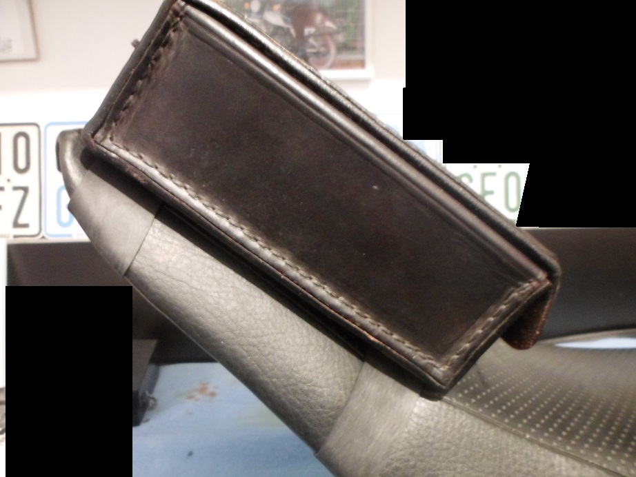

Jetzt - mit der neuen Sitzbank geht das nicht mehr - da kommen keine Löcher rein. Also musste eine alternative Befestigungsmethode her - beschädigungsfrei, aber stabil.
Die neue Sitzbank:

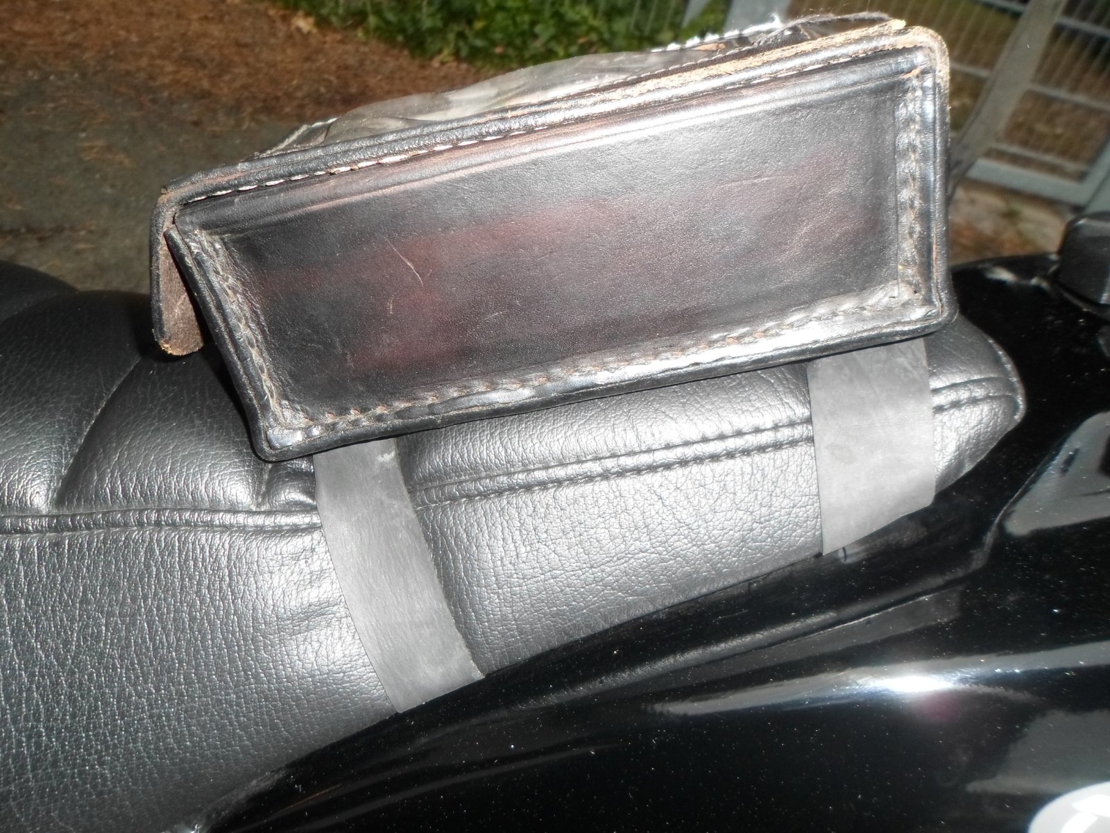

Nach einigen Überlegen erinnerte ich mich daran wie die Profifahrer früher so manch Geraffel an ihren Moppeds fest gemacht haben - mit Gummibändern.

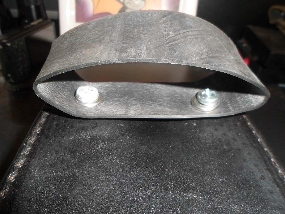

Die Gummibänder selbst an der Werkzeugtasche befestigen war wieder eine andere Sache, aber lösbar.
Breite, sehr zugfeste Gummibänder "spendierte" mir ein alter Schlauch eines Hinterrades - ein paar 3 cm breite Streifen raus geschnitten - fertig sind die "Endlos"-Gummibänder.
Um diese richtig fest an der Werkzeugtasche verschrauben zu können, wurden passende Ringösen eingepresst.
Der Rest ist ein bißchen Kraftarbeit - die Bänder weit genug dehnen und dann über die Sitzbank ziehen - zum Testen erstmal an der alten Sitzbank probiert - passt!
Die Halbrundkopfschrauben wurden bereits gegen flache Senkkopfschrauben ersetzt.
