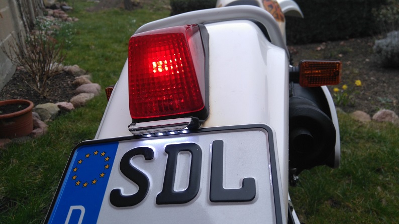

Habe den Kennzeichenträger bei mir komplett entfernt und unter dem Rücklicht einen LED- Streifen installiert und mit einen Weichmetallstreifen verkleidet, der reguliert den Lichtaustritt. Die zwei Adern habe ich aus dem Rücklicht geholt. Den Reflektor habe ich auch bei LOUIS? gekauft und per Alu- Streifen mit Silikon hinten am Nummernschild fixiert, hält sehr gut.
plane das bei meiner DR auch so. Habs schon öfter so gesehen, aber gabs da mal Probleme wegen dem Winkel bei den Blauen oder dem TÜV?

Bei mir hat das noch nie jemand kontrolliert. Wie die DR zur HU aussieht steht auf einem anderen Blatt.
