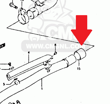

Messingwolle wurde wohl im Nachhinein eingebracht - da wollte wohl jemand die Penunzen für die Dichtung sparen. Im Regelfall gehört da von Werk ab eine Dichtung rein - das ist so ein Ring - ca. 25 mm breit - silberfarben.
Dürfte es für ein paar Öcken im Netz geben....oder bei Stefan Hessler
