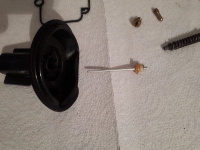

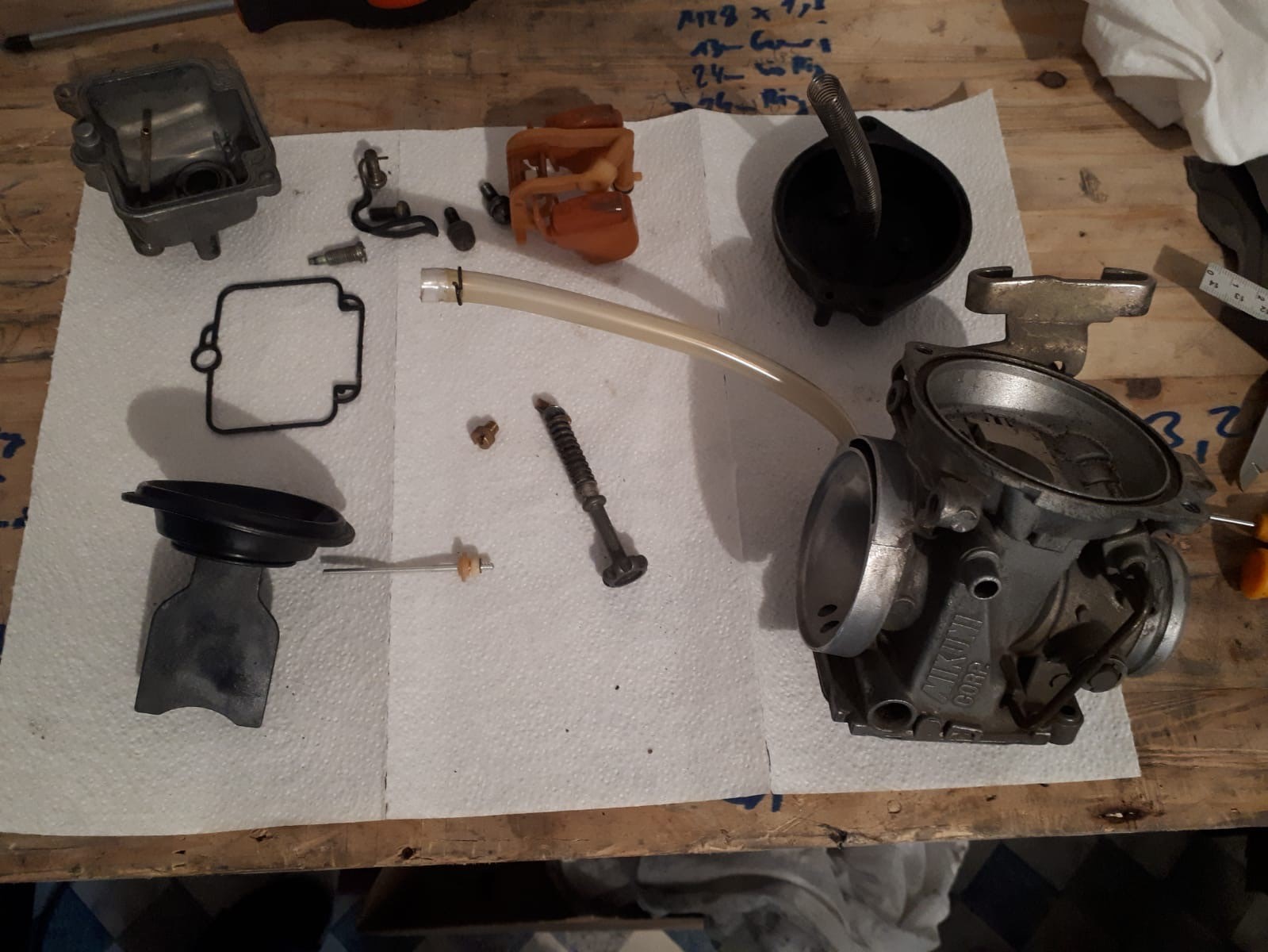

Servus,
habe eine kurze Frage
Vergaser DR 350 --> Mikuni BST33
Kann mir hier jemand helfen wie die Anordnung der Scheiben (1x beige, 1x bräunlich) auf der Düsennadel ist? Das kam mir bei Abnahme des Deckels samt Feder entgegen und ich möchte es jetzt natürlich gerne wieder korrekt zusammensetzen (..nachdem es gereinigt wurde ).
Danke für eure Hilfe.
Fällt euch ggf.noch irgendwas auf, was nicht gut ausschaut? Fehlende Teile etc?
Danke, Gruß
Lukas
Danke, Gruß
Lukas

vielleicht hilft dir das Schaubild ja weiter: https://www.cmsnl.com/suzuki-dr350s-199 ... oIUnXJCRhE

Ist anhand der Fotos nicht wirklich gut zu beurteilen.Fällt euch ggf.noch irgendwas auf, was nicht gut ausschaut? Fehlende Teile etc?
Ob was fehlt, kannst Du ja jetzt mit der Explosionszeichnung vergleichen.

Andere Frage: Wenn die Drosselklappe in geschlossener Stellung steht, sollte dann noch ein Spalt frei sein oder sollte man gar nicht mehr hindurch schauen können?
Ich habe noch einen Spalt..

Boah... Du stellst Fragen....Andere Frage: Wenn die Drosselklappe in geschlossener Stellung steht, sollte dann noch ein Spalt frei sein oder sollte man gar nicht mehr hindurch schauen können?
Ich kann Dir die nicht beantworten, da ich seit vielen Jahren den TM36 fahre.....
Ich hab da auch vorher beim 33er noch nie reingeschaut, wenn die Mühle gelaufen ist.....
Alleine vom menschlichen Verstand her, würde ich sagen: wenn da ein Spalt ist, der da nicht hingehört, dann gehört er da nicht hin.
Wenn ich Dich richtig verstanden habe, ist der Vergaser aktuell auseinander zerlegt....
Solltest Du alle Teile wieder ordnungsgemäß zusammen gesetzt haben, und die Mühle dan nicht richtig läuft, können wir das Thema ja noch einmal diskutieren
