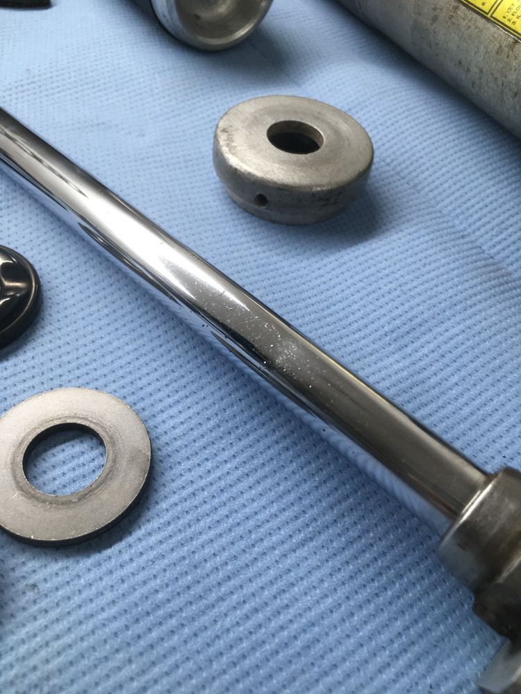

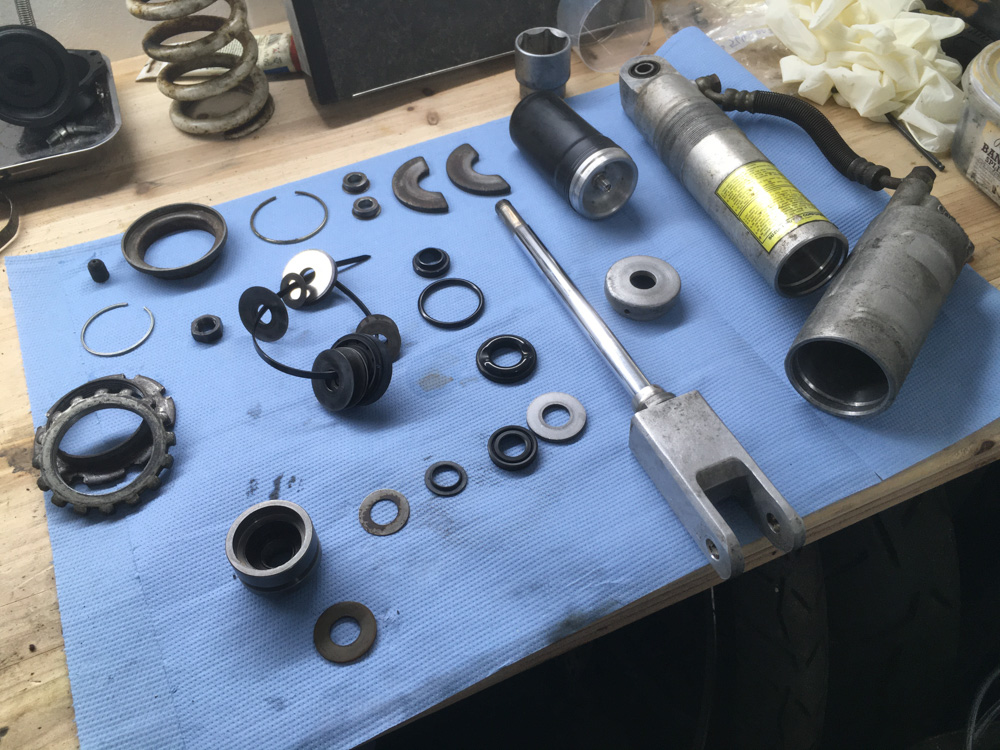

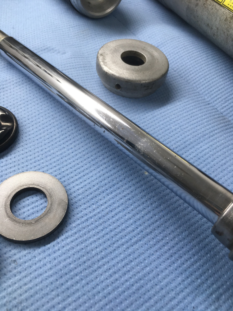

So. gesagt getan. Federbein ist zerlegt.
so siehts jetzt aus:

Ich denke der Übeltäter wird wohl wirklich die Kolbenstange sein. Klitzekleine aber spürbare rostpickelchen haben sich auf der Stange gebildet.
Mein Plan ist jetzt die mit 1000er schleifpapier wegzubekommen. Oder einfach ab in den Müll? Was ist der billigste weg für eine Rettung?

Ja, die Kolbenstange hat ordentlich was abbekommen.
hannesf hat geschrieben: ↑23.04.2020 21:53 Mein Plan ist jetzt die mit 1000er schleifpapier wegzubekommen.
Vergiss das wieder.
Grundsätzlich kann man die rostigen Stellen damit nur kurzfristig ebnen.
Das hält aber nicht lange und blüht wieder auf.
Da fehlt zum einen der Rostschutz zum anderen die Gleitfähigkeit etc.
Im Dichtkopf steckt noch eine Gleitbuchse die wird wegen dem Rost auch etwas beschädigt sein.
Grundsätzlich brauchst du also mind.:
- intakte Kolbenstange (+ neue Sicherungsmutter)
- vom Dichtkopf Gleitbuchse, Dichtring und evtl. O-Ring
- Anschlagpuffer
- Öl
- Möglichkeit da 10bar Druck aufs System zu bekommen
Der Zustand von Druckstufenversteller (den 2Kant am Ausgleichsgehäuse rausdrehen, da sind aussen idR 2 Körnerpunkte),
Zylinderoberfläche vom Dämpfergehäuse und Verschleisszustand vom Kolbenring sind auch noch unbekannt!
Entweder du suchst nach nem günstigen Gebrauchteil (intakte Kolbenstange)
oder nach einer Möglichkeit die alte Kolbenstange aufarbeiten/beschichten zu lassen.
Sowas machen u.A. ein paar der prof. "Fahrwerküberholer"
und Industriebetriebe (bei denen musst du aber genau angeben welche Abmessungen du haben willst)
Ob Beschichtung allerdings noch günstig ist muss du dann selbst entscheiden.
Falls du da was findest schreib das gern mal hier hin. ;)
Wegschmeissen sollte man das nicht.
