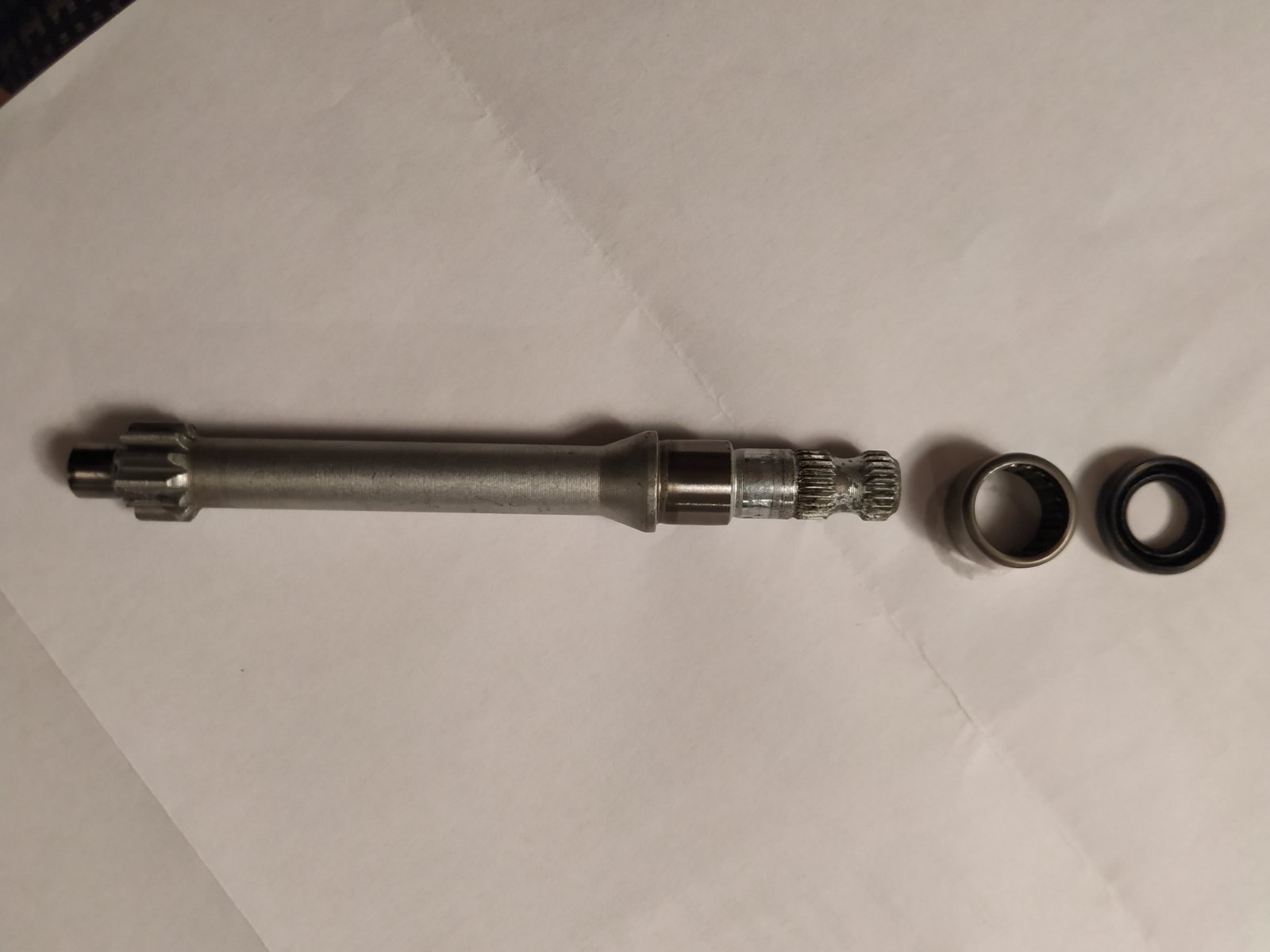

Hallo
Weiss jemand wie man die Kupplungsstange (im Motordeckel) ausbaut? Nr
.3 im Bild.
Vielen Dank.Martin

Konkret, hat jemand schon einmal das obere Lager ausgebaut?

Hallo Martin,
du hast ja bereits im Beta-Forum nachgefragt.
Nimm den rechten Motorseitendeckel in die Hand und prüfe, ob ein Seegering oder Haltestift die Welle fixiert. (Im Deckel ist eine Bohrung im Bereich der Welle für Lagerschmierung [?] plus ev. Sicherungsstift.) Falls ja, -> entfernen. Ansonsten muss der dickste, an der Welle zu messende Durchmesser durch die Deckelbohrung. Der Abbildung nach mit Lager und Dichtring nach oben demontieren. Gib mal Rückmeldung nach vollbrachter Tat...

Danke.
Es sind keine Sicherungen vorhanden. Die Welle mit Lager nach oben raus.
Das macht Sinn. Ich berichte wenn es vollbracht ist.
Bild zeigt die Kupplungsstange (links ist oben).

So nun ist sie draussen. Wegen der Gegebenheiten im Deckel, mit dem Aufbau wie im Bild.
Von unten eine Schraube und oben eine Nuss.

So sieht es dann aus:
