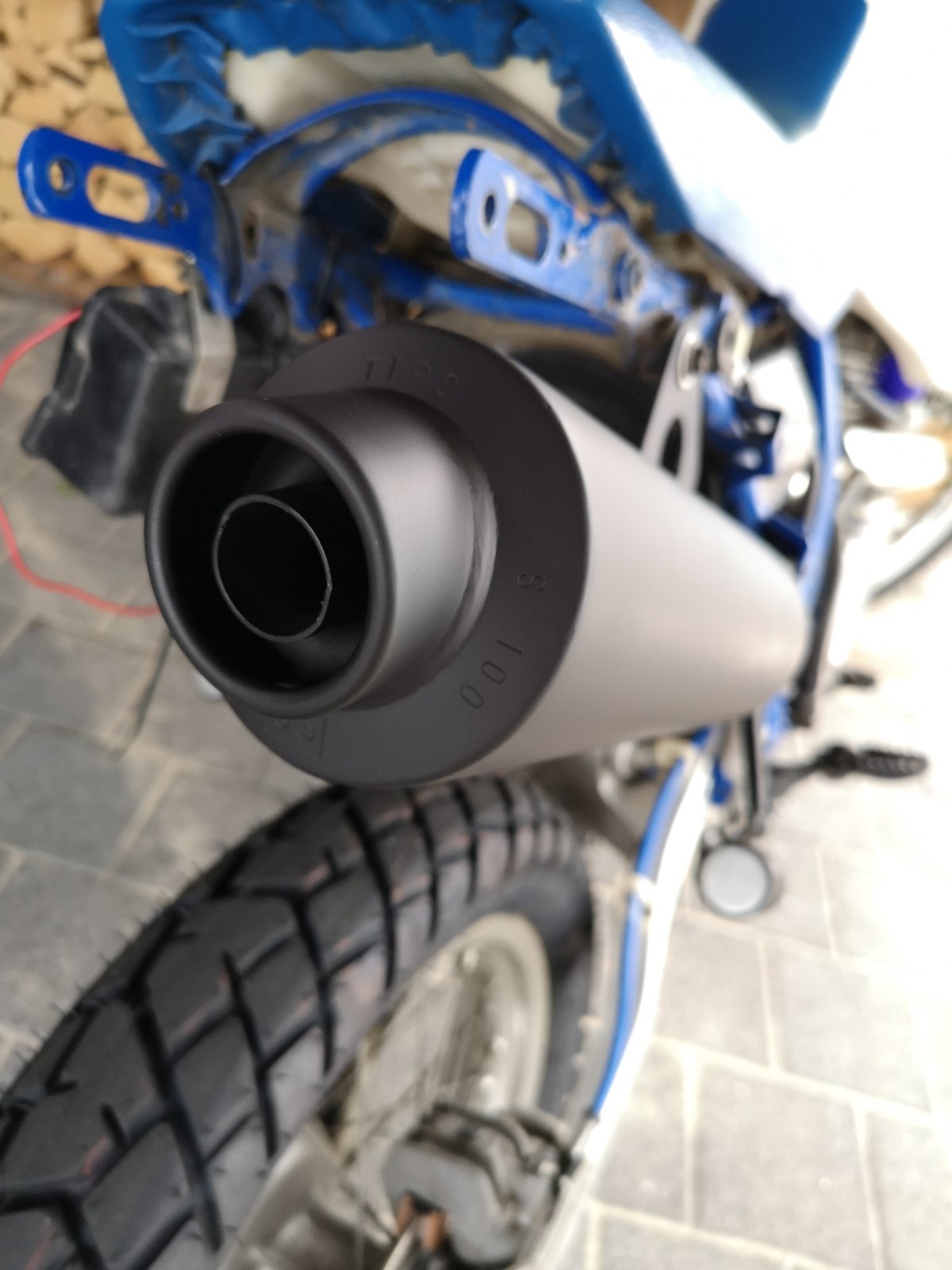

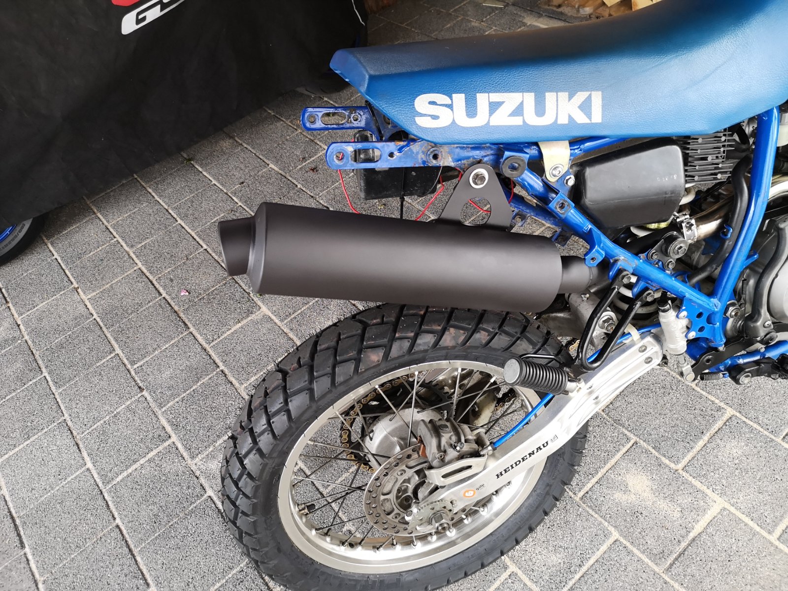

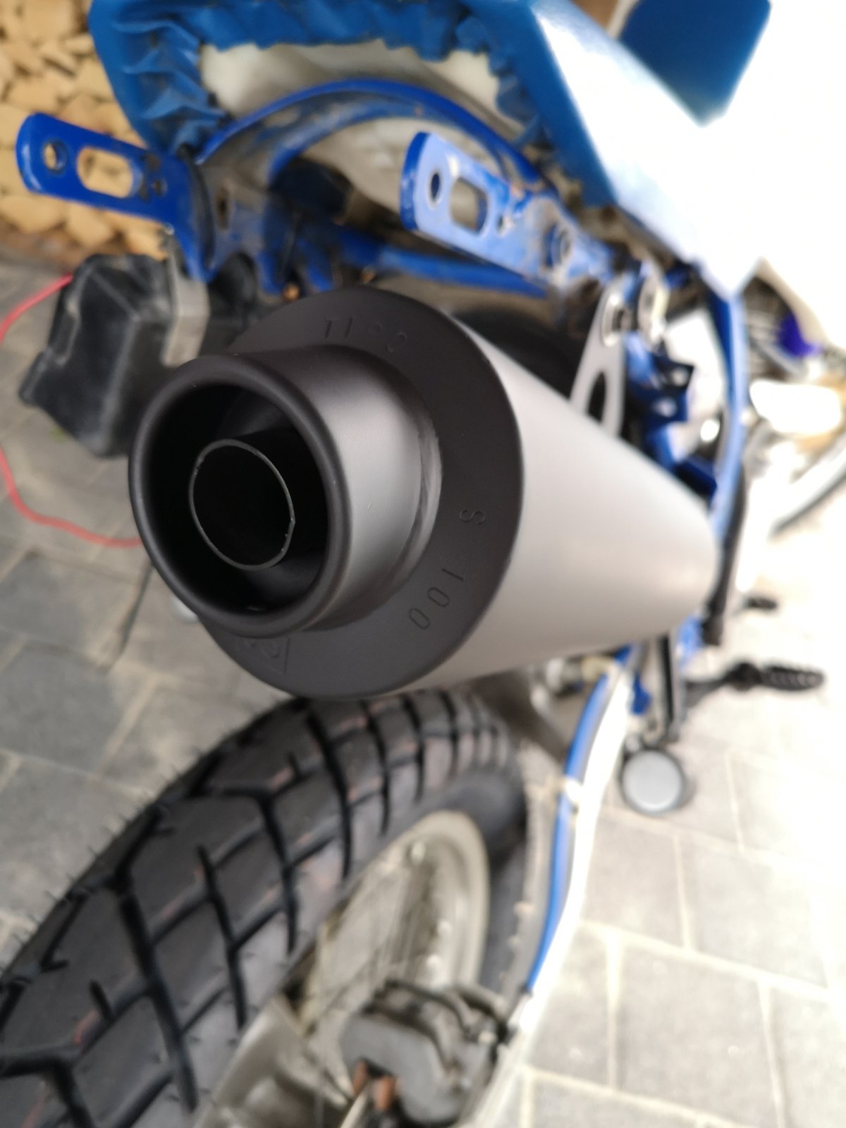

Moin Freunde der verrückten Unterhaltung.
Meine Dr fahre ich ja jetzt seit ca einer Woche.
Als ich sie letzte Woche Probe gefahren habe (+20) Grad sprang sie super an ohne chocke kam sie spätestens nach dem dritten kick (Zündkerze neu luftfilter neu ansaug Trakt gereingt und fest verschraubt). Montag dann wollte ich zur Arbeit fahren (15 Grad) chocke auf 1 und nach dem dritten kick kam sie. Gestern Abend wollte ich nochmal ne kurze runde drehen da war nichts zu machen sie wollte einfach nicht anspringen hin und wiedermal ein kurzes ich springe gleich an aber dass war es dann auch schon... Kerze ist braun sollte also ganz gut eingestellt sein der vergaser. Leistungskrümmer ist neu drann und marving auspuff war schon drann (bearbeitet bietet nun etwas mehr Durchfluss).
Wenn Sie warm ist kommt sie sofort... Immer!
Frage zwei: der auspuff knallt beim ab touren extrem ist das normal? Kenne dass von meinen einspritzern eher garnicht beim ab touren.
Danke für eure hilfe!

Er knallt aber aus dem esd...
Krümmer dichtung ist neu und der komplette ansaug Trakt ist soweit dicht wie gesagt Kerze ist ja braun...
