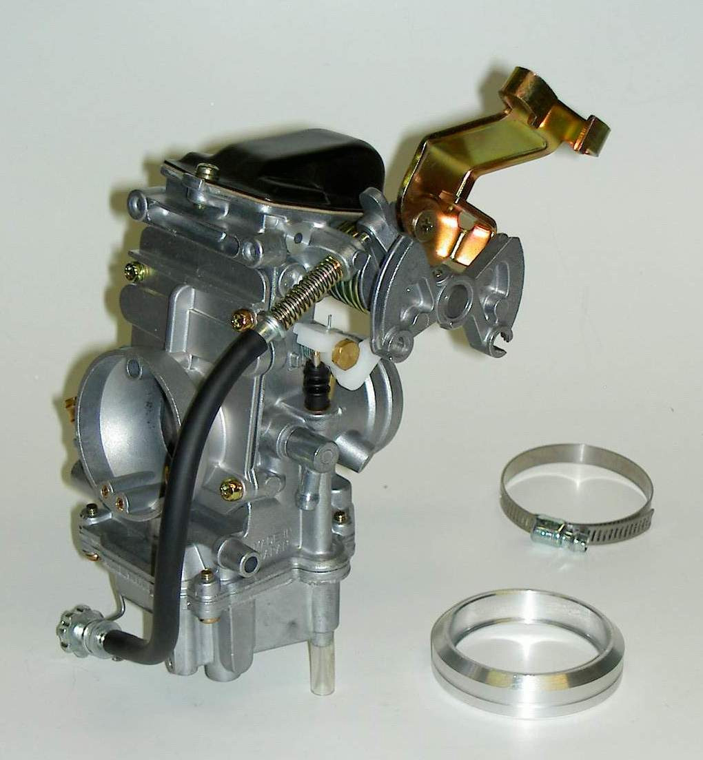

Hallo habe mir einen Mikuni TM33 besorgt, weil mein alter Vergaser wohl schrott ist. Auf der DR Big Shop Seite hörte sich das einfach ein. Kaufen, einbauen fertig.
Jetzt muss ich feststellen, dass der Gaszug auf der anderen Seite ist und ich den Vergaser überhaupt nicht reinbekomme, weil der Bremsausgleichsbehälter stört. Ich kann das Ding drehen und wenden, es will nicht rein.
Jetzt habe ich so viel über umbauen bei dem Ding gehört, dass mir ganz schummerig wird. Gasgriff umbauen, Ansaugstutzen ändern oder umbauen.
Ich habe über so viele DRs mit TM33 gelesen, dass ich dachte der Einbau wäre ein Kinderspiel :mopped: Weit gefehlt. Gibt es irgendwo ein Video oder Einbauanleitung?

Der wird doch von der linken Seite eingebaut. Der Bremsflüssigkeitsbehälter ist ja rechts. ( und auch nur mit einer Schraube befestigt)
Der Luftfilterkasten muss losgeschraubt werden (4 Schrauben), damit er ca. 1-2 cm nach hinten geschoben werden kann. Dann muss man halt ein bisschen drücken. Da darf man nicht zu zimperlich mit den Gummis sein. Auf die Gummis bzw. die Stutzen vorher ein bisschen Öl streichen hilft auch ein wenig. Dass der Gaszug nicht passt könnte schon sein. Muss man halt ausprobieren und ggf. einen neuen bestellen. Ist alles kein Hexenwerk, aber auch nicht in 5 Minuten erledigt.

Naja, dass das nicht in 5 MInuten klappt ist mir schon klar ;) . Aber wie gesagt, die Gaszüge sind doch beim Original links, bei dem TM33 rechts. Wie soll das denn gehen? Muss ich da komplett irgendwas umbauen?
Mh. Luftfilterkasten verschieben, muss ich mal sehen. Das ist schon mal ein guter Tip. Den Originalen rein und raus zu bekommen war schon ne Frickelei. Zumindest für mich :teufel: Das klappte meist nur mit meditativen Fluchen und homoöpathischen Schreien. :teufel:
Ich bin einfach davon ausgegangen, alten raus, neuen rein fertig :huh: ....

Grisu63 hat geschrieben: ↑09.07.2020 21:33... Aber wie gesagt, die Gaszüge sind doch beim Original links, bei dem TM33 rechts.
Wie soll das denn gehen? Muss ich da komplett irgendwas umbauen? ...
Der Gaszug muss für den TM rechts am Rahmen lang laufen!
Er muss halt neu verlegt werden ... ;)
Sei froh dass du keinen Anlasser hast, da ist das gefrickel noch schlimmer! :D

Bei meinem TM 33 und TM 36 werden die Züge bzw. ein Zug links am Vergaser eingehängt, ähnlich wie bei dem BST, von außen gut sichtbar. Der Zug verläuft ebenfalls links wie bei dem BST. Gibt es da vielleicht verschiedene Varianten des TM?

Hessler zeigt nur ein "Symbolfoto" :rolleyes:
Bei Topham z.B. sieht der TM33 so aus:

Ich bin jetzt platt. Meiner ist spiegelverkehrt. Jetzt verstehe ich das Problem.
Re: Mikuni TM33
Verfasst: 10.07.2020 20:36
von Leininger Bandit
Nicht nur seitenverkehrt, auch etwas anders aufgebaut sehe ich gerade.
