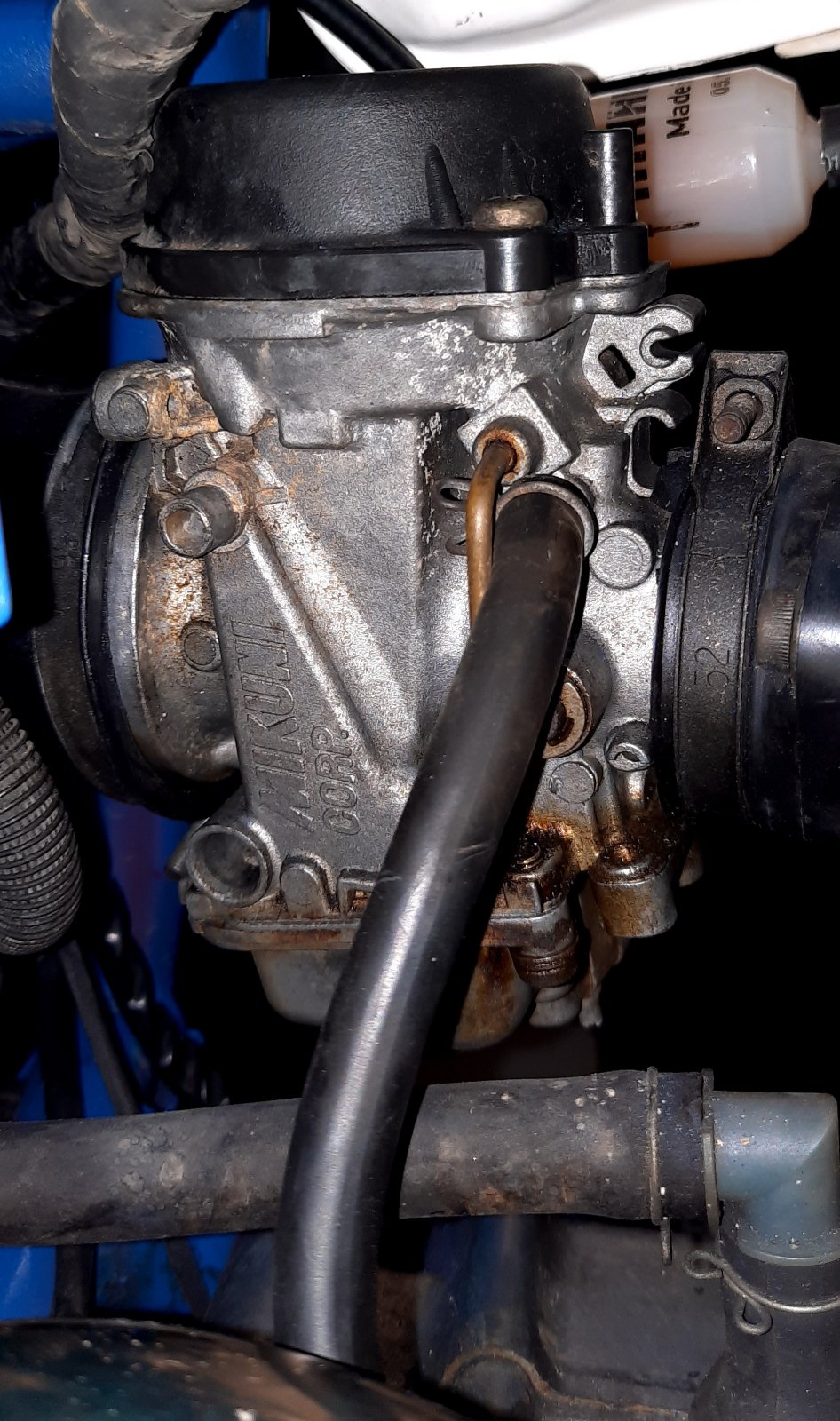

Fehlen an meinem Vergaser vielleicht noch Schläuche?
Der Gummischlauch rechts verschwindet nach unten, darüber ist am KunKunststoffdeckel noch ein Schlauchanschluss, oder?
Auf der linken Seite ist bei mir nur der Benzinschlauch...
Gruß Reiner

Ich hab dunkel im Hinterkopf (Ist ja mittlerweile über 14 Jahre her....), dass der BST noch einen Schlauch an der Schwimmerkammer hatte, und noch einen an der Seite. Beide wurden nach unten abgeführt. Beide haben sich nach einiger Zeit im Gelände bei mir verabschiedet. Ich hatte sie auch nie ersetzt.
Generell sollte man aber sehen, dass dort Schlauchanschlüsse sind.

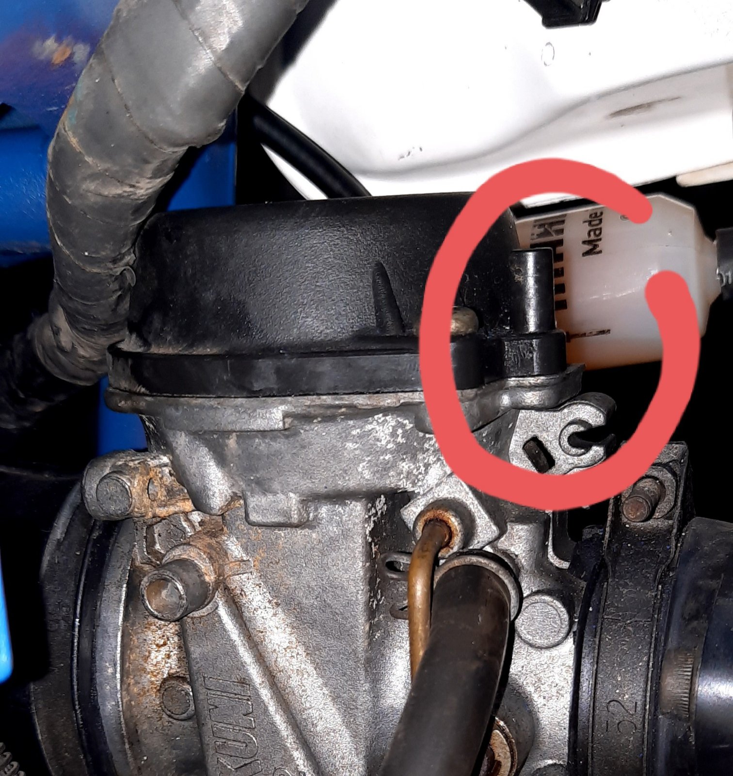

Und was ist das für ein Anschluß?

dieser Anschluß sollte beim DR350 Vergaser ohne Funktion sein. Wenn du den Deckel abnimmst, siehst du, dass keine weitere Bohrung am Vergasergehäuse ist.
Gruß, Andreas
Der BST-Vergaser wird ja auch bei anderen Marken im Verbund mit zwei oder vier Vergasern als "Batterie" genutzt.
Vielleicht dafür :think:
