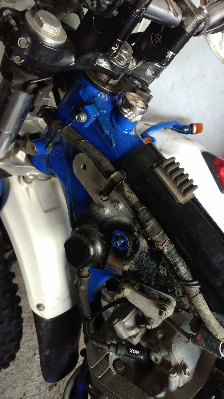

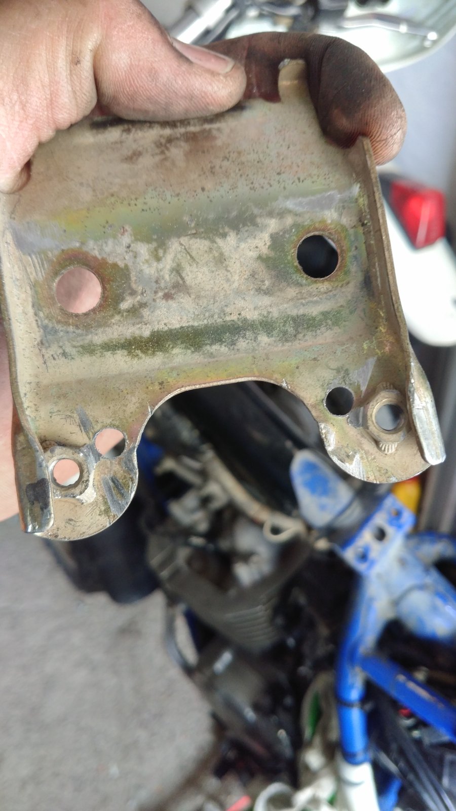

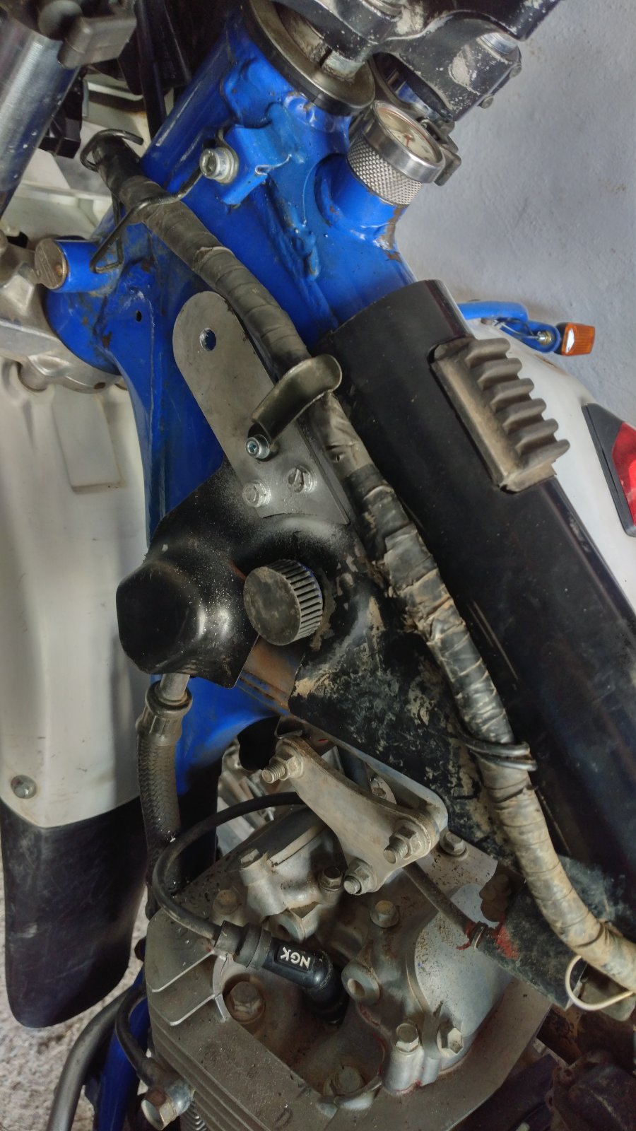

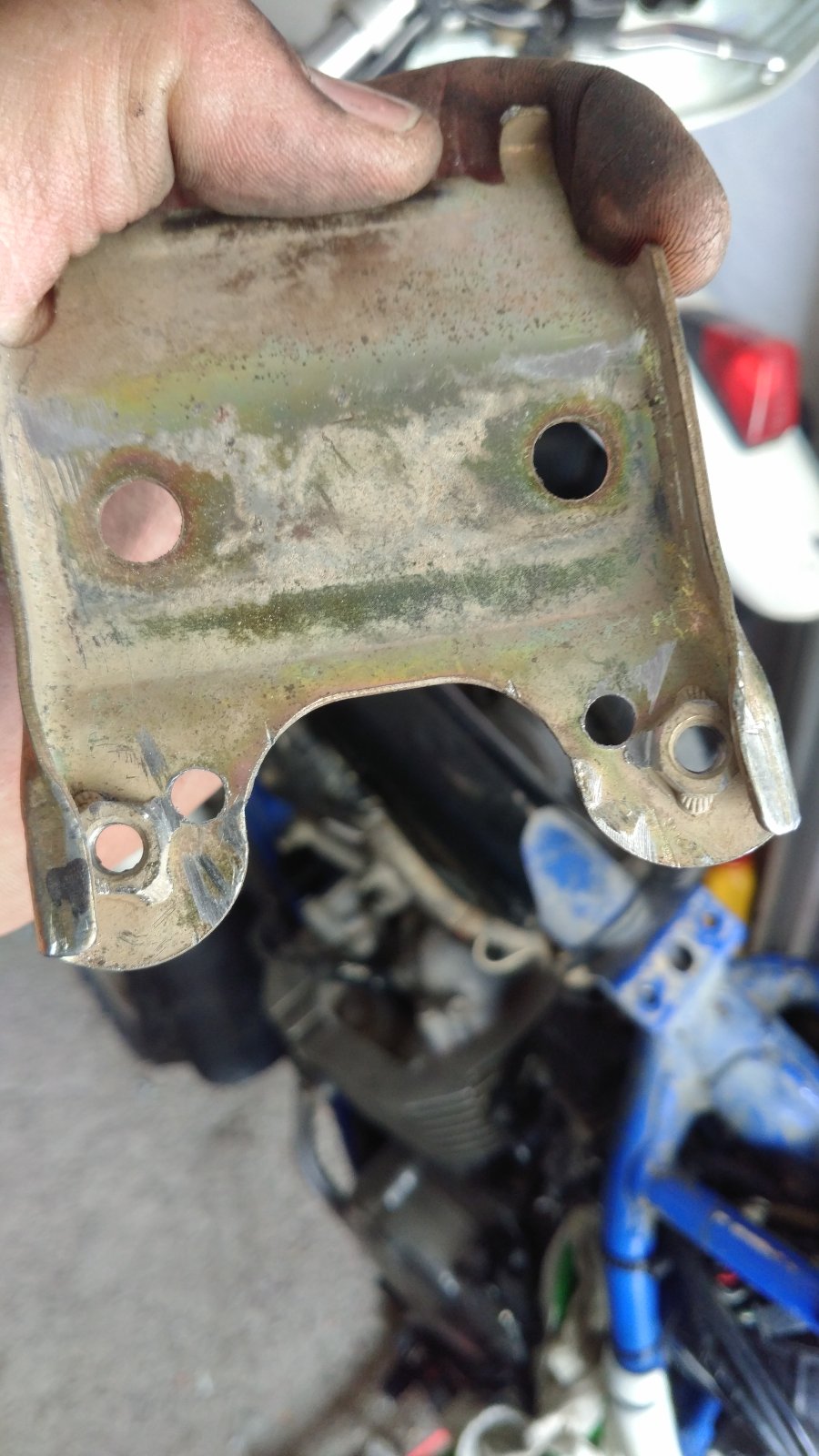

glenn-dandy
Beiträge: 44
Registriert: 26.03.2014 16:24
Danksagung erhalten: 6 Mal
Re: Tank US Version
Beitrag von glenn-dandy »
Der US Tank geht mit einer Bastelösung, auf eine normale DR, ohne zu Schweißen.
Hält bei mir schon ewig so, und gefühlt 50+ Stürze hinter sich.
An das Alu Teil muss ne M8 Schraube mit passender länge.
Und eine eine M8 Mutter mit halber Bauform dran.
Schraube von außen, Mutter zum öltank hin.
Das Alu Blech, ist mit 2x Kabelbahn Schrauben fest, der Typ wo die Mutter und Schraube eine Sperrzahn Funktion haben.
Ist bei der Montage bissel fummelig, aber ist okay.
