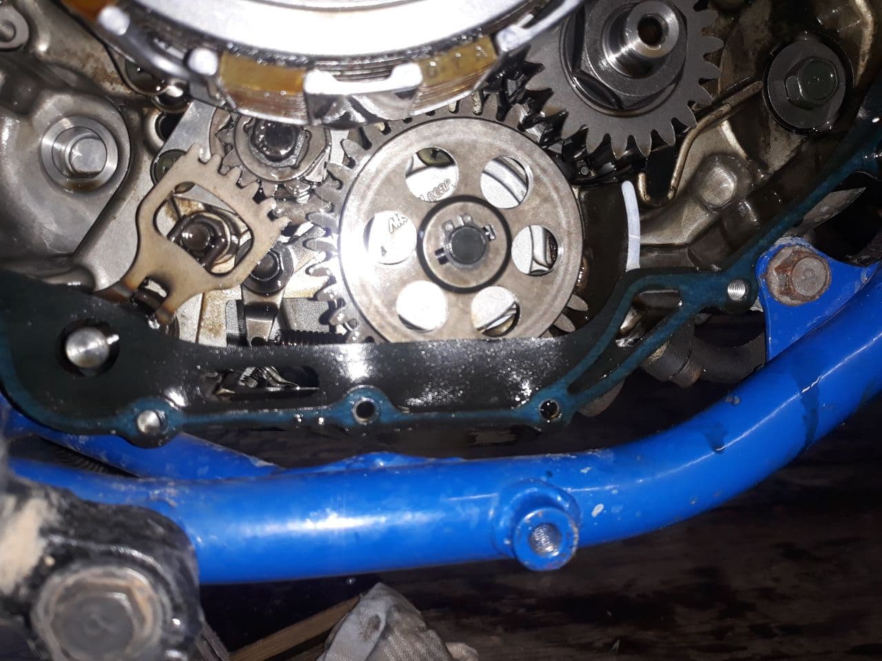

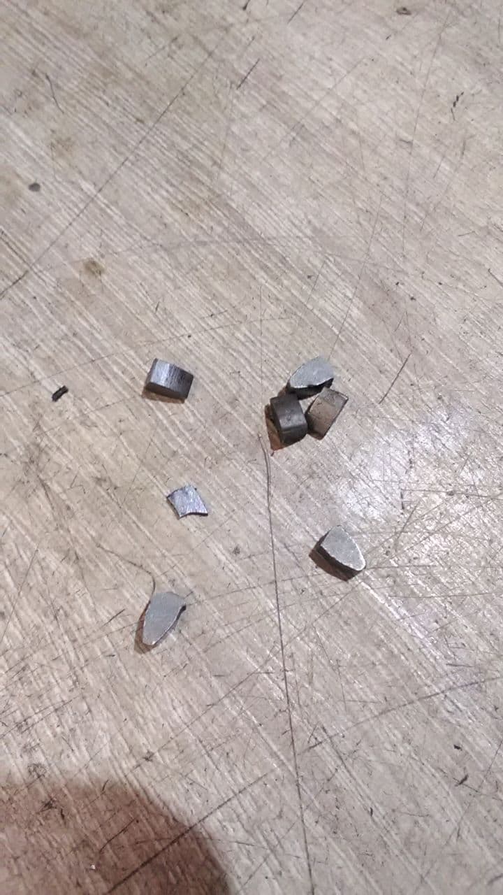

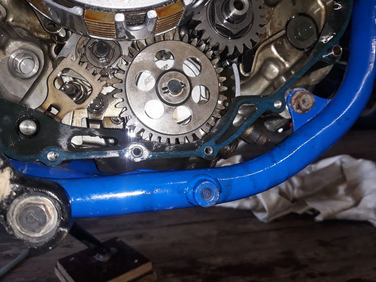

könnte das ein heiszer Anwärter auf den Schaden des Monats werden?
Meine Vermutung der Ursache ist eine zermöllerte Anlaufscheibe (Kupplung) die wir im Ölschlamm fanden.
Naja jetzt gehts wieder.
Michael
