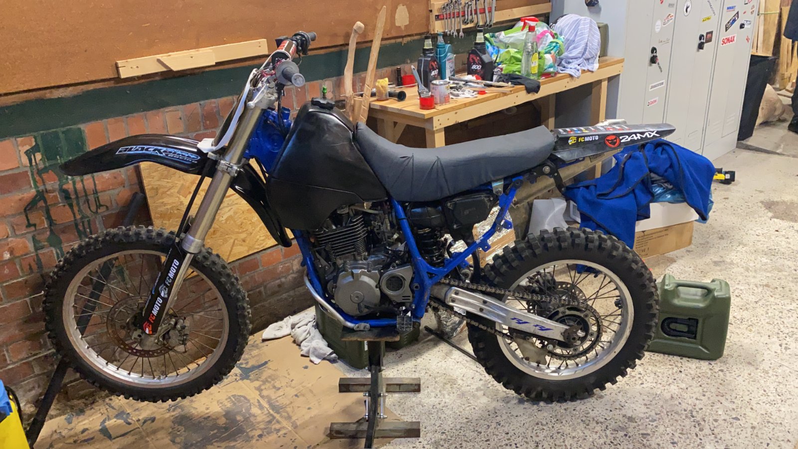

Hallo Zusammen,
ich würde diesen Beitrag gerne nutzen, um mein Projekt ein wenig zu dokumentieren und natürlich auch um den ein oder anderen schlauen Rat von euch zu bekommen. Das Ziel ist ein zuverlässiges Fahrzeug mit TÜV.
Ich hoffe Technik Allgemein ist ok. -> Dieser Beitrag ist wohl eher recht allgemein aber ich werde wohl recht bald mit mehr Technik starten.
Nachdem wir den eigentlichen Sinn meines Posts geklärt haben, möchte ich mich ganz kurz vorstellen:
Ich bin Arne, komme aus der Nähe von Hamburg und gehe mittlerweile langsam auf die 30 zu. Die letzten Jahre habe ich mich hauptsächlich mit Honda MSX und Simson Tuning beschäftigt. -> gut, ich denke das sollte zu mir reichen, es soll ja um Technik gehen
Letzte Woche bin ich nun also beim Scrollen durch Wohnmobil geeignete Fahrzeuge auf diese DR350 gestoßen.
Würde ich hier in Hamburger Youtuber Manier einen Titel suchen würde er wohl Heißen: Günstigste DR350 Deutschlands gekauft
Wie ihr seht, fehlt hier einiges... Dafür sieht das was da ist bis jetzt echt vernünftig aus. Der Kaufpreis lässt mir in der Ersatzteilbeschaffung etwas Spielraum. Mein Wunsch wäre es, die Kiste mit einem Budget von 1500€ wieder auf die "Straße" zu bringen.
Soo das erste mal Technik:
Da ich etwas Angst um dem Motor hatte, habe ich als Erstes die Nockenwelle unter die Lupe genommen.
Hier seht ihr das Ergebnis:
Ich würde sagen das geht noch so. Was ist eure Meinung ?
Wie geht's weiter?
Ich werde das Öl ablassen und den Filter + Sieb prüfen.
Außerdem soll der Kupplungsdeckel runter. Danach sollte ich entscheiden können ob sich die Investition lohnt.
