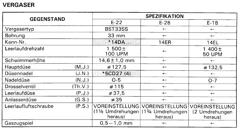

Hallo Forum,
ich suche scho länger das Forum nach den einfachen Daten der 350er s durch.
Leider kann ich nichts finden, aber es wäre schön wenn mir doch noch jemand
weiter helfen könnte.
Ich habe mir eine Dr 350 S bj 92 in weiß/Gelb zugelegt.
Jetzt muss ich unbedingt den Vergaser überholen da er unter anderem überläuft
und auch so total nass ist.
Ich würde gerne wissen welche bedüsung er original besitzt.
Und in welcher Rille müsste die Düsennadel hängen?
Habt ersteinmal Dank
Lg
Volker
