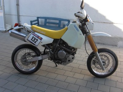

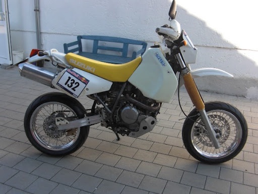

die abgebildete Sumo-DR steht bei mir im Keller.Wenn du Fragen dazu hast, schick nir eine PN mit deiner Telefonnummer.
Ansonsten könntest du die Original-Naben mit Felgen von Behr, größere Bremsscheibe plus Adapter von HE und ein angepasstes Fahrwerk einplanen. Da ist am Motor noch nichts gemacht und die Legalisierung steht ebenfalls an.
Vielleicht verrätst du uns, wo du deinen Umbau dann einsetzen willst. So könnten wir gezielter Optionen vorschlagen.
Wenn du dann geklärt hast, wohin die Reise gehen soll, wende dich an den TÜV-Beamten deines Vertrauens, um die Voraussetzungen für eine Eintragung zu besprechen.
Gruß, Andreas
