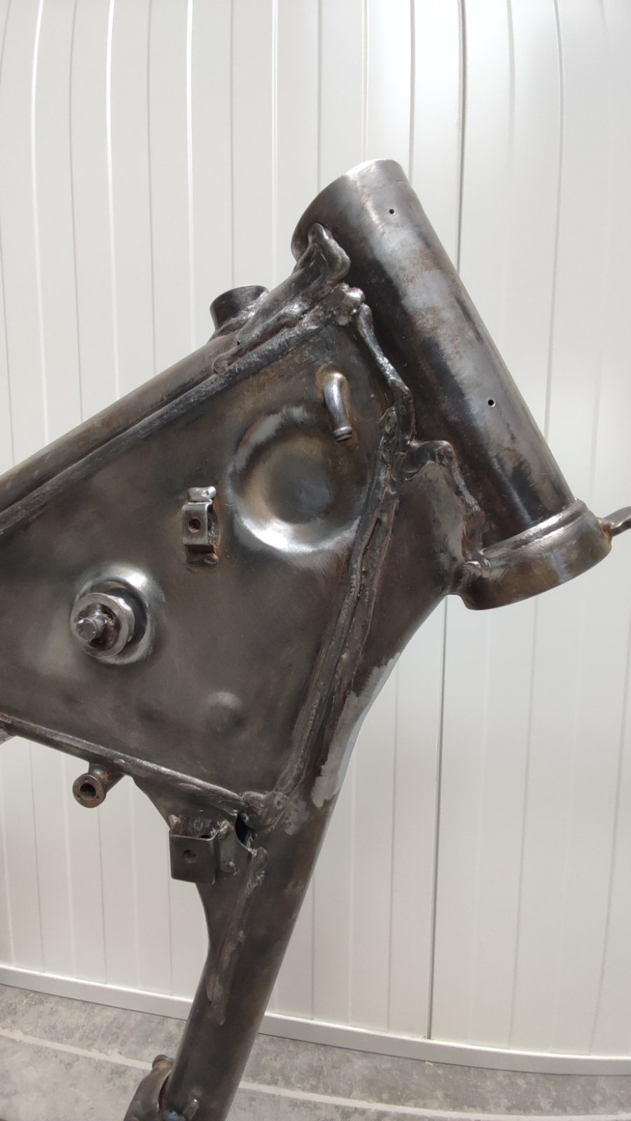

- Beiträge: 4613
Re: DR 350 Restomod

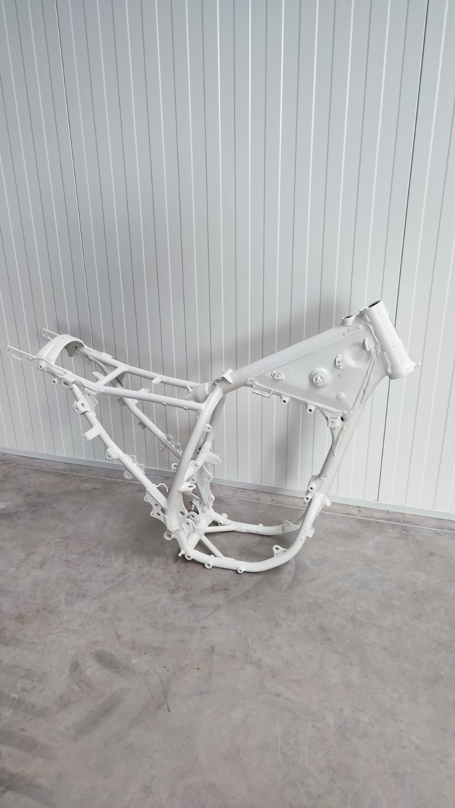

Saubere Arbeit -So, der Rahmen ist blank, morgen wird lackiert.
Bastelwastel
- Beiträge: 31
- Registriert: 02.06.2023 20:53
- Hat sich bedankt: 17 Mal
- Danksagung erhalten: 9 Mal
Re: DR 350 Restomod
Danke
Ich hab Beize aus einem Lackierladen verwendet, dann mit Folie eingepackt und das paar Tage wirken lassen. Dann mit der Drahtbürste, Spachtel und Schraubenzieher abgeschabt.
Dann das ganze 3x wiederholt
Am Ende die letzten Ecken mit dem Lötbrenner freigebrannt und nochmal mit dem Drahtbürstenaufsatz und Flex bearbeitet.
Mit dem Hochdruckreiniger habe ich garnicht gearbeitet.
- Beiträge: 4613
Re: DR 350 Restomod
Eine Schinderei .....die sich gelohnt hat.
Dir liegt was am Wiederaufbau...das erkennt man am Verzicht von HD-Reiniger.

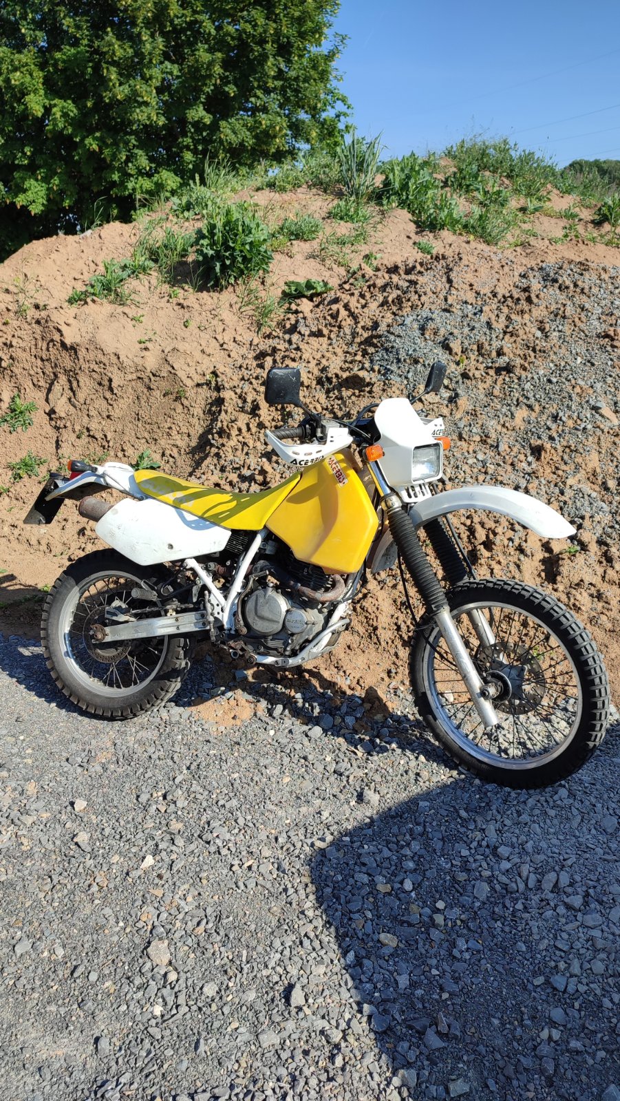

Das hab ich jetzt grob die letzten Tage/Wochen gemacht:
- Rahmen und Anbauteile lackiert
- Steuerkette gewechselt
- Vergaser Überholt
- Suzuki Heck und vorderen Kotflügel angepasst und verbaut
- Heute das erste mal wieder gestartet und ist sofort angesprungen
